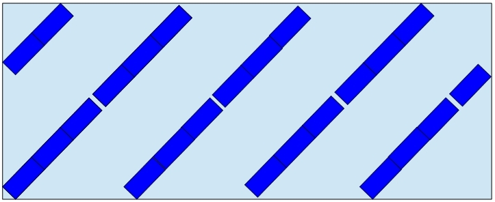

EDIT: (Pro ty co si zase nepřečtou vstupní informace, jedná se o plochou střechu.)
A musí být všechny ty panely rovnoběžně s hranou střechy?
Je-li to možné, tak bych je všechny nasměroval na jih. Nějak takto:
Jinak co se týče instalací které jsou orientovány jen jedním směrem, tam je prostě potřeba mít trošku větší baterku. Ale ta se hodí vždycky. Pokud tedy máš možnost nasměrovat to všechno na jih, tak bych to udělal. Každý watt navíc se hodí a v zimě slunce výbec nevychází na východě, ale spíš na jihojihovýchodě a zapadá na jihojihozápadě.

Aby si rozpoznal vocogou, pripravil som Ti graf, kde pre 22.december odčítaš potrebnú vzdialenosť radov panelov sklonených o 45°pre zvolenú dobu osvitu okolo poludnia. Spád strechy som neuvažoval.
Ako vidíš, dva metre sú málo.
Musíš urobiť zásadnú voľbu medzi dvoma možnosťami, nevylučujúc ani krajné možnosti :
1/ Posilniť systém čím viac v čase, keď je nedostatok energie,
2/ Vyťažiť zo systému maximum a obetovať použitie systému v zime ( tu je submožnosť - klásť panely na strechu naplocho bez medzier )

Co třeba takto, se dvěma uličkami?
Jestli jsem správně pochopil rozměry střechy, tak by se tam vešly....a možná i víc než 3x20.
O to víc, by možná smysl dávalo v zimě to difuzní světlo ze 60ti panelů naplocho

45° nie je vôbec uhol, kedy sú panely bezúdržbové. Podľa mojej skúsenosti je to až 55 - 60° sklon, aj to možno hovoriť len o čiastočnej bezúdržbovosti.
Vidím to v paneloch usporiadaných po 6 ks v troch radoch vzdialených min 2,7 m pod 45° uhlom, plus dva rohy podľa detailnej rozvahy, podobné youdovmu nákresu. Spolu 24 ks nebude problém.
Každý rad musí mať ovšem servisnú uličku aspoň 0,3 m, cez ktorú sa pretiahne chlap s ometákom.
