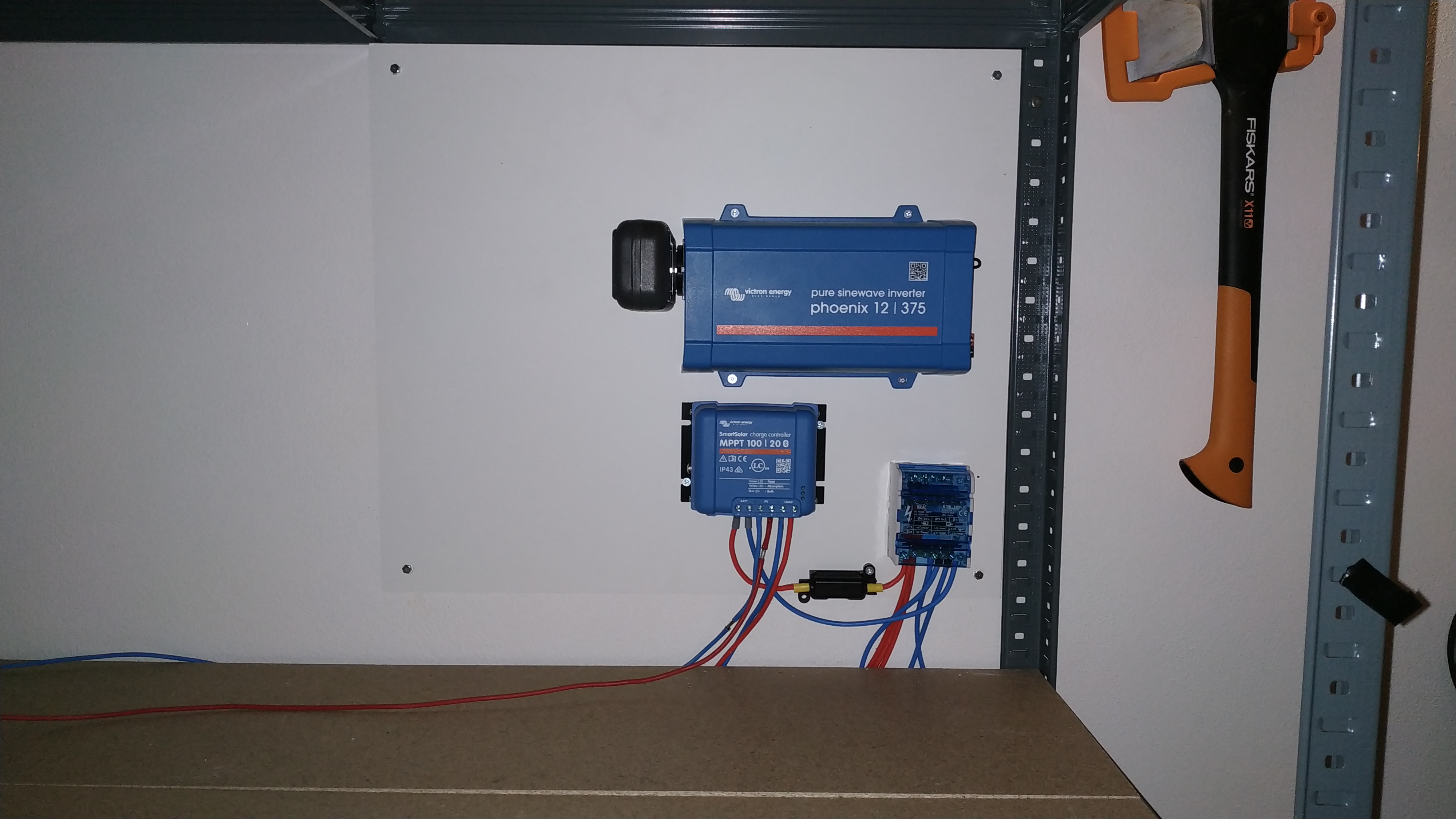

Re: Moje malá uElektrárna (30Wp)
Včera manželka s dětmi nebyla doma, tak jsem trávil večer v garáži.
Sebral jsem jednu polici ze skříně a přivrtal na zeď ať nemusím vše bušit přes hmoždiny do zdi, ale jenom vrutíkem do dřevotřísky - (deska se jenom válela na dně skříně, tak má alespoň využití)
Mohlo by se zdát, že sestava obsahuje i nouzový ruční odpojovač značky Fiskars, ale ten do zapojení nepatří
(a doufám, že ho nebudu potřebovat)

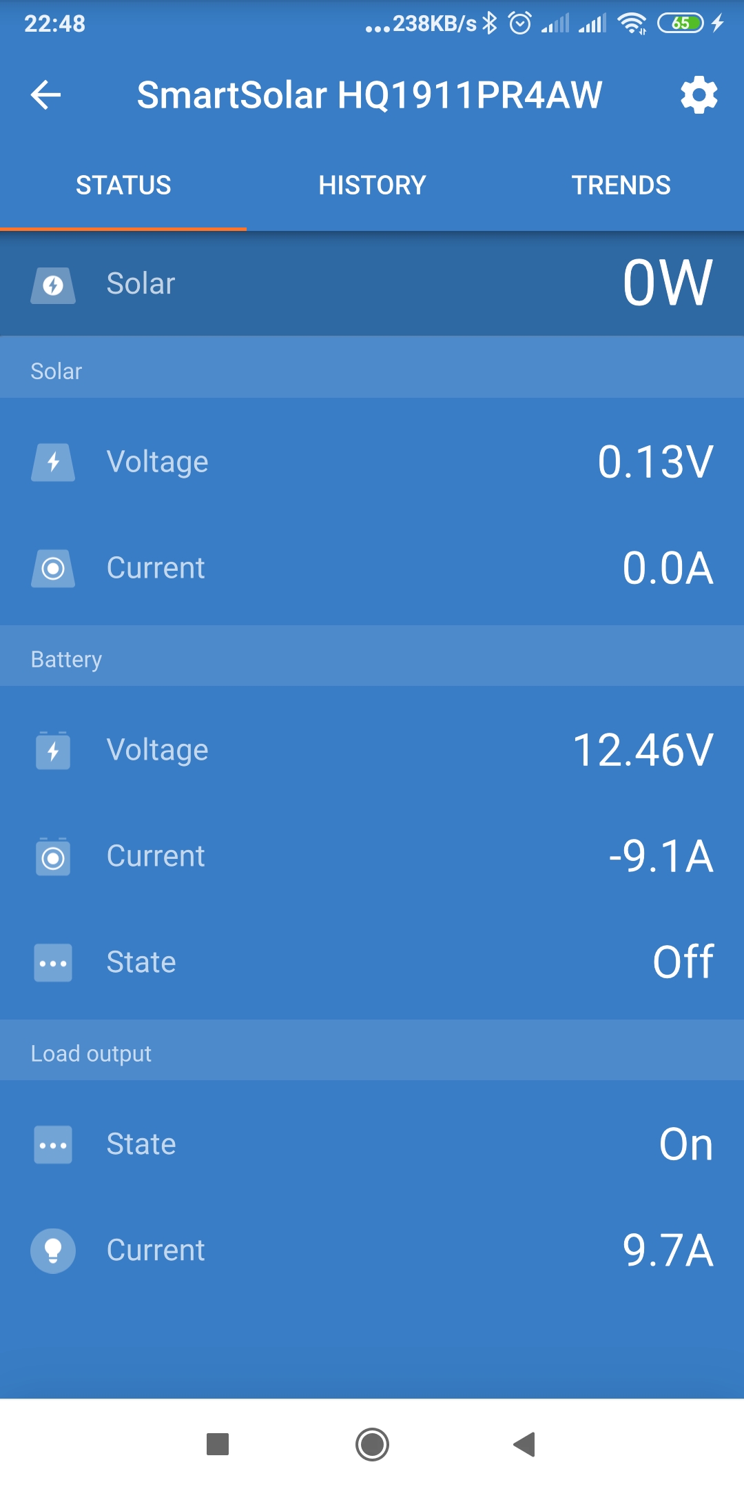

Ještě bych se chtěl zeptat.
Na MPPT Victronu používám výstup LOAD.
Pokud na něj připojím cigaretovou nabíječku na mobil, nabíječku na AA baterky apod., tak všechno v pohodě.
Pokud tam ale připojím 12V nabíječku na notebook, nebo malý 12V měnič (200W modsin), tak mi to shodí výstup load (ten za cca 1sec zase naběhne)!
Nabíječka na notebook ho shodí jednou, měnič ho shodí třeba 5x. prostě výstup neustojí napěťovou špičku při nabíjení kondenzátorů a odpojí výstup.
Pokoušel jsem se to zreplikovat za použití kondenrátorů a:
- 470uF regl neshodí.
- 2x 470uF ho shodí zaručeně
Je to VLASTNOST nebo ZÁVADA? Docela mě to štve
Procházel jsem, jestli nemám někde nějaký přechoďák a nezdá se - při velkém odběru (cca 10A
) napětí relativně drží...
Load výstup sa nesmie preťažovať. Pôvodne bol na regulátoroch pre pripájanie osvetlenia v noci, teda na ohmickú záťaž. Náročnejšia záťaž, hlavne indukčnej povahy, je problém. Takú treba pripájať na svorky batérie.
To ja chapu.
Ale strasne me mrzi12V nabijecka na natebook. Ten bere tak 30W a zapojenim si shodim vystup.
EP Tracer 10A s tim nemel problem.
Ty proudove prubehy nahore jsem se pokousel nasimulovat co nejvetsi - obecne z toho vystupu LOAD beru tak 3-5A.
V manuálu
https://eshop.neosolar.cz/images_conten ... -20-cz.pdf
toho regulátoru je na str. 9 uvedeno, že maximální proud LOAD výstupu je 15A. Při překročení dojde k odpojení. Ta nabíječka má patrně velké kondenzátory na vstupu a ty způsobí při připojení vyšší odběr a odpojení výstupu.
Pokud je výstup LOAD trvale sepnutý, zkus na výstup regulátoru trvale připojit kondenzátor cca 6800-10000uF/25V, možná i menší kapacita. Ten by mohl vykrýt proudové špičky při připojení zátěže.SlezY83 píše:výstup neustojí napěťovou špičku při nabíjení kondenzátorů a odpojí výstup.
Kondenzátor budeš muset nejdřív přes odpor nabít a po jeho nabití odpor zkratovat.
Nevýhoda tohoto řešení je, že při každém vypnutí výstupu LOAD budeš muset znovu ručně nabíjet ten kondenzátor.
