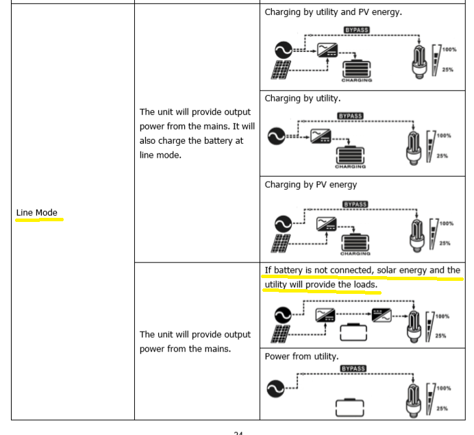

Re: FVE východ - západ
Nezbývá než přidat obrázek z manuálu. Ke kategorickému tvrzení.diablo007 píše:.....Míchání AC DC že vstupu dělá....
Jako vždy je možné se mýlit, leč Ohmův zákon vylučuje pochybnosti. Spojit něco na různých potenciálech není nikdy dobrý nápad.
No a teď nalistuj stranu 24 a tam je toto:
Ahoj Střídači!
Je to nemilé, ale skutečně to vypadá, že to co jsme řadu let považovali za dogma, tedy že Axpert je čistě ostrovní měnič bez možnosti přicucávání a bez rizika přetoků, se ukázalo jako mýlka.
Modely s vysokonapěťovým MPPT vstupem skutečně umí na svém výstupu mixovat přímo DS a výstup invertoru. Nezbývá, než přidat odkaz na vlákno, kde jsme to rozebírali. A dobře si přečti ten žlutý text...je taky z manuálu: https://forum.mypower.cz/viewtopic.php? ... 666#p96666
Jednomu ze zdejších kolegů se dokonce povedlo provést následující experiment:
- Axpert nastavit na výstup 240V
- Při provozu bez DS bylo na výstupu 240V
- Jakmile se připojila DS, napětí na výstupu okamžitě spadlo na 230V
Z toho je evidentní, že Axpert nejen že se sítí synchronizuje svoji frekvenci (což už víme dlouho) ale on také synchronizuje celou sinusovku, včetně její amplitudy.
Následné spojení ACin+ACout uvnitř meniče pak již není žádným problémem, a Ohmův zákon tomu dává za pravdu

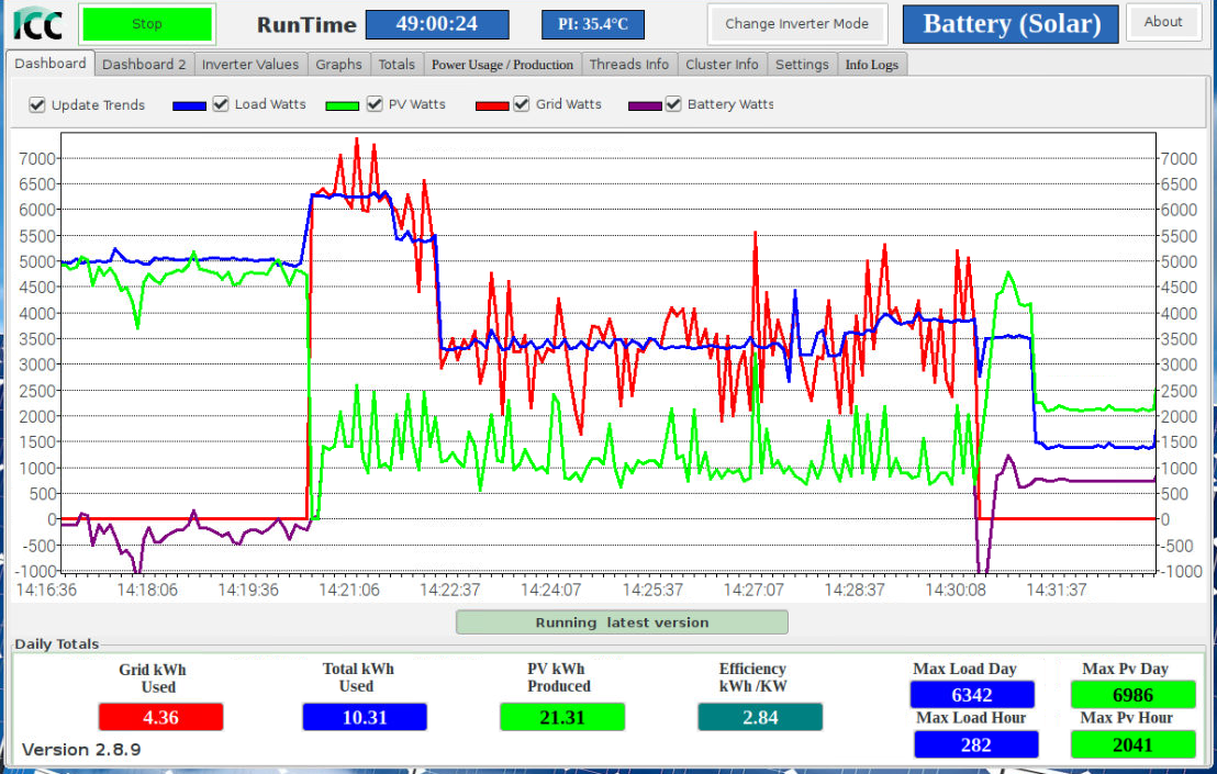

Bohužel jsem včera odjel zas na tyden mimo barak, tak nemužu ověřit.
ženě jsem dokazal vysvětlit max jak vypnout síť.
tak nějak ,tohle vzniklo nahodou, dva měsíe jedu jenom na FVE a síť byla vypnuta. Drahoušek ma volno tak řádí jak mor v číně a vymlatila celou baterku. bylo u nás 2 dny totalně hnusně..
Tak jsem při odjezdu zapnul síť. a hned je vysledek tohle, vyz obrázky.
poprvé se to přeplo v noci a rano jak vyšlo slunce se to vracelo spět.
po druhe přetížení jedné fáze a měnič se přepl. takhle to vypadá v grafech.. síť jsem radši po ,hádce jak to vypnot, nechal vypnout. přinejhorším to přepne sámotný přepínač sítí...
pokuť by to zas vycucla do nuly
skusim ji dokopat ať se podívá na elektroměr, to bude zas porod...

- Reputace:239
No ale každopádně to vypadá že pokud má baterií tak by měl jít do bypasu ne do line módu ale mám info že přepne při přetížení do line módu pak je otázka zda toť lze nastavením nějak změnit
- Reputace:239
No každopádně kvako1 má pěkný monitoring a šlo by to ověřit přesně co se s ním děje když ho přetíží jestli přepne do bypasu nebo začne pricucavat. Šlo by jak budeš doma vyzkoušet stav
Mám prázdnou baterku nesvítí slunce nemá z čeho brát ale nejsu nad 5kw asi půjde do bypasu
Svítí i je baterie ale začnu brát víc než 5kw tady mám potvrzeno že místo bypas použije line mode tak kdyby to šlo potvrdit?
Jinak jsme tu trošku zadělali téma diskuzi o axpertu možná by to admin mohl hodit do jeho vlákna kde to bude pak většina hledat i v budoucnu
- kvako1
- Příspěvky: 613
- Reputace:122
tohle je přesně situace ten druhý obrazek s budíky.diablo007 píše:No každopádně kvako1
červená je síť
modrá zatěž
fialová zatěž baterky
zelena FV pole
podle grafu to vypada že omezilo slunce a přeplo na ds do bypasu. divejte se jenom na ten graf, budiky jsou už jinde. posunul jsem výřez grafu...
pro jistotu nový výřez
nevypadá to že by docucavalo. to by ta modra tak neseděla s červenou vypadá to že vše šlo ze sítě.
na začatku to bralo 6,3kW...
a sedí to i pokuť to nahrubo spočítam, za 10 minut to odebralo něco kolem kilovatu ze sítě...

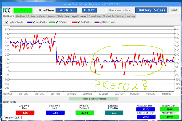

To kvako1:
To okolo 8 hodiny jsi měl stabilní spotřebu cca 350W, pak stabilní cca 100W, v takovém případě u mě limiter udržuje spotřebu z DS sítě okolo 100W, to může být sice individuální , ale ty přetoky vznikaly až při zátěži kolem 2000W,
znovu přikládám tabulku
spotřebiče(klimy) . . . FW panely . . . DS (zásuvkový watmetr)
700W . . . 700W . . . cca 100w spotřeba
1000W . . . 1100w . . . 40 až 60W spotřeba
1400W . . . 1500w . . . 10 až 40W spotřeba
2000W 2200W 20 W přetok až 20 W spotřeba (kolísá okolo 0)
a přidal jsem 6 ks panelů po 225W takže jsem mohl měřit ještě vyšší zátěž:
2600W . 2,8kW 50 W přetok až 15 W spotřeba
3000W . 3,2kW 50 W až 150 W spotřeba , bez přetoku, ale to již možná panely nestíhaly a byl to přícuc (už klesalo napětí na 6 panelech v serii ke 150V , pole 4kWp)
Všechno při bezbateriovém provozu.
Z grafu rozdílu mezi Grid watts a load watts to nejde vyčíst ( prostě nepřesnosti a kolísání hodnot a neznámá vlastní spotřeba i účinnost),u mě takhle vypadá graf taky a tomu vidím okolo 100W z DS na zásuvkovým watmetru.
