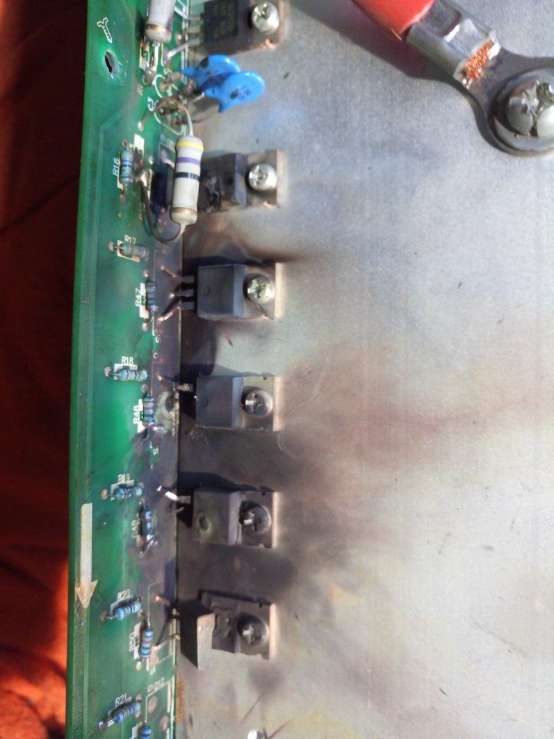

Vlastní blbostí jsem si dnes odpálil PJ v běhu,bylo mi líno jej vypnout a měnil jsem zatuhlý ventilátor.Dotkl jsem se chladiče fetů a jedné linky na plošňáku a fety začly lítat. Koukal jsem na fety a vyskočily mě tyto,můžou být? Neujal by se mě někdo? Přivezu samozřejmě osobně.Tady výsledek: Tady vypraskaly do kříže a dle nápisu jsem našel tyto: https://cz.mouser.com/Search/Refine?Keyword=IRFB4310

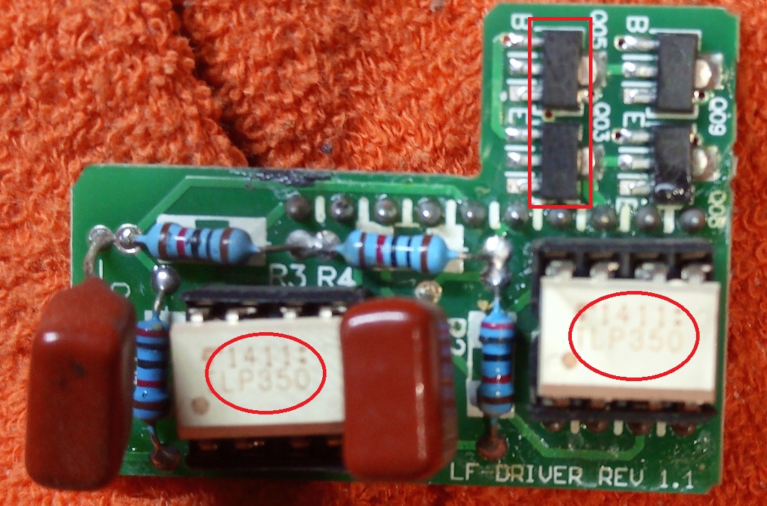

Jo a v zimě bez slunce se to nestane samozřejmě.Koukal jsem na ten budič(pokud je to tedy ono) a od pohledu je tam jeden tranzistor v prdeli,má to smysl řešit,když sis už prošel tolika poruchama?

ten malej tranzistor nešel jistě sám, nejjednodušší by bylo vyměnit celou desku budiče, než zkoumat, co všechno je KO a asi bude fakt všechno. Co mi nejde do hlavy, že jsou tam 4 mosfety a dvě tlp350, čekal bych těch mosfetů 8.

Když jsem se dotkl toho celistvého chladiče,tak vyskákala půlka fetů na něm nahoře a na druhé straně popraskaly na tom půleném chladiči blíže k hlavním kontaktům dole některé,čili do kříže to porubalo.Od pohledu dál na hlavní desku není nic očouzeného.Neujal by se toho někdo,nerozumím tomu vůbec a díky situaci tady hned tak měnič nedostanu.

Ahojte, po dlhsej dobe sa hlasim. PJ stale nefunguje... Uz som vsetko mozne kontroloval. Na 99percent podozrievam dosku s nazvom LF-driver verzia 3.41. Su na nej optocleny a tranzistory. Ako my vybuchli vykonove Tranzistory a po ich vymene som celu vykonovu dosku pomeral ci funguje. Na vystup som dal ziarovku 24V/10W a na G-ate som priviedol napatie pre otvorenie. Vsetky 4 vetvy funguju. Tak usudzujem ze vykonova cast funguje. Ked to cele napojim na PJ, tak to nefunguje pocujem, ako sa ide rozbehnut a nic.Zo zdroja odoberie 3A ako keby ide do skratu. Ked vyberiem dosku LF driver s oproclenmi, na hlavnej doske PJ po zapnuti na par sekund cca10s z vystupu LM339 ide krasne nabiehajuce napatie z 0-4.7V a z druhej vetvy od tranzistorov ide tiez krasne nabiehajuce napatie 0-2V. To je po celu dobu pokial nezisti PJ ze nema spatnu vazbu a vypne. Preto usudzujem, ze hlavna doska je OK. Ked tam dam Dosticku LF-driver ide to ako keby do skratu. Optocleny TPL 350 som preletovaval, tak mozno je chyba v nich, ked Kodl pisal ze sa nemaju letovat. Objednal som nove, ale to uz DIP8 a dam ich do patice. Ked mi pridu suciastky, tak bude pokus cislo 3 o spojazdnenie.

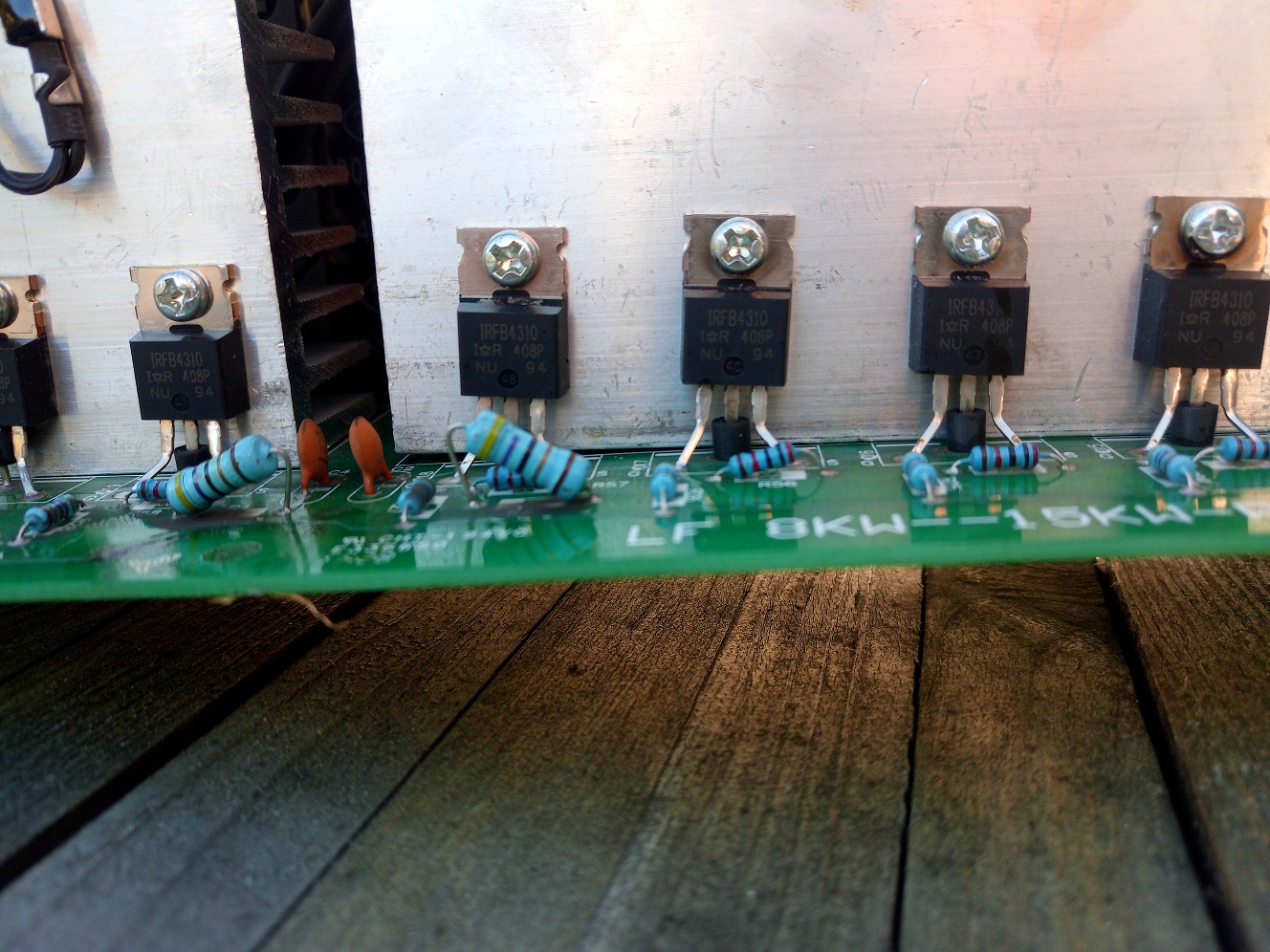

No nám se to asi podařilo spravit,ještě nemám všechny fety osazené,ale měnič mění a nikde se necpe DC na střídě.Výměna všech fetů IRFB4310,na budící desce(lf driver) dva tranďáky vedle sebe MY/NY,dva optočleny v paticích TLP350 a na druhé straně hlavní desky zenerova dioda 5J ,cesta od driveru na dva kondíky a za nima zespod desky,nejela jedna strana jen půlka napětí baterky.Dám vědět až dojdou fety a proběhne zátěžování.Na prázdno střídal.

Tady je ještě možnost záměny původních fetů(300W) IRFB4310 za výkonnější(370W) IRFB4110,průrazné napětí je stejné 100V ,já tam dal jen malinko lepší původní IRFB4310 s 330W
https://www.tme.eu/cz/details/irfb4310p ... ineon-irf/
.A doplnil všechny pozice,tedy jako na 15kW PJ o čtyři fety více.
https://www.tme.eu/cz/details/irfb4110p ... ineon-irf/

To marko: jenom drobný podrytí: těch 300W vs 370W jsou jenom čísla, o skutečném odveditelném ztrátovém výkonu neříkají prakticky nic. Když mrkneš do datasheetu, zjistíš, že ty TO220 mají tepelnej odpor 0.9W/°C, takže i kdž by chladič měl pořád 20°C, tak při 370W ztrátovýho výkonu by měl mosfet 353°C... Asi blbost, že. Takže reálnej ztrátovej výkon čehokoliv v TO220 je do 50W, spíš míň. Stejně tak "trvalý" proud, ty čísla jsou jenom teorie, pro jeden krátkej impuls, protože při 130A se ti Cu nožička 0.3x1.1 mm odpaří během desetiny sekundy...
Pro spínací účely jsou spíš zajímavý repetititve a single avalanche energy, tj to, jakej proud při jakým napětí dokážeš vypnout/sepnout, při dané rychlosti spínání. A potom by v měniči měl být obvod, kterej ten max. proud hlídá v reálným čase, přímo na vývodech mosfetů, a v reálným čase by měl dokázat ten mosfet vpnout, tj dřív, než součin prudu a napětí překočí avalncehe energy, protože pak už ten mosfet přestane existovat. O tohle se soudruzi u PJ ani nepokusili. Vypínají na přetížení detekovaný přes proudový trafo na sekundáru. A že by byl měnič tak předimenzovanej, že zvládne tvrdej zkrat přímo na svorkách, tak to teda není.
Dalš parametr je náboj hradla a revezní náboj, tj millerova kapacita, kerá se snaží zabránit rozepnutí mosfetu. V tom jsou 4310 výrazně horší než 4110... Veškerá tachnika je o kompromisu, a o tom, že je potřeba prohlížet parametry jako celek, ne jeden, odtrženě ostatních.
