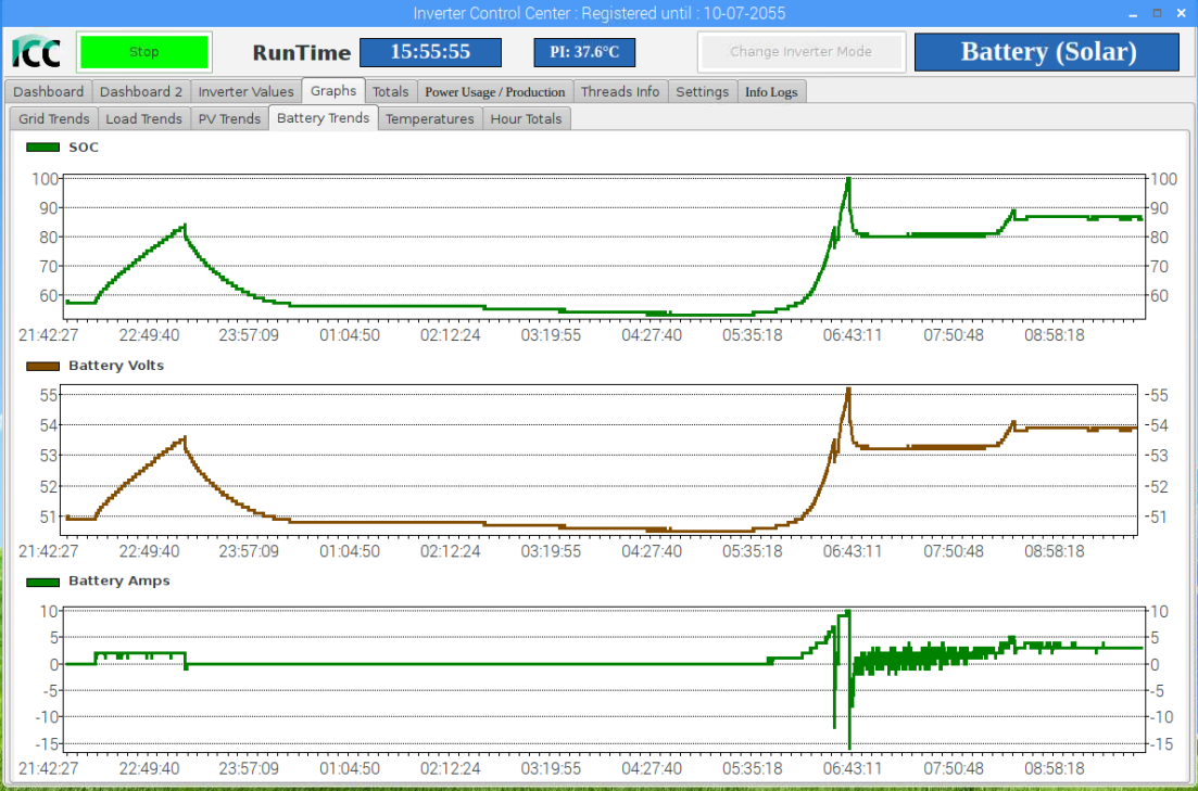

Ano přišla, byla 4 hodiny ve floatu..dnes to samé, vytěžovač vypnut. je to zvláštní, dokonce i když výslovně zakáži dobíjení ze síťě, stejně se automaticky přehodí na režim grid, a dobijí se bulkem ( 56,4 V ) následně skočí do floatu (54,0 V) Tuším špatné nastavení hodnot a nebo software bug.
Přikládám nastavení ICC Díky za poznatky, vždy a to nezavisle na nastaveni a změnach se po překlopení z 23 59 na 0 00 zapne sitove dobijeni

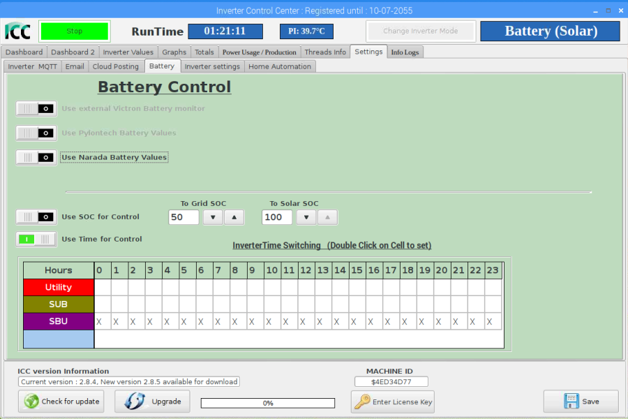

Odpojené ICC a přesně 0: 00 překlopení z SBU na SUB mode než se baterie dobijí a pak překlopení zpět na SBU.
Co jsem vysledoval.... zdá-se, že to nemá vůbec vliv na napětí baterie,
1)změnil jsem čas v invertoru , nechal připojené ICC se správným časem, a hle opět při překlopení času z 2359 na 00:00 času v měniči dojde k započnutí nabíjení.
2)měnič se stejným časem jako ICC ( včera dopoledne 10 hodin našeho času), ICC nastaveno že se např v 10 dopoledne změní na SUB, - ověřeno, měnič se přepnul do sítového SUB, tzn externí povely poslouchá..
3)tak jsem si řek to je jednoduché, přestavím ted čas v měniči nechám tabulku režimu viz výše vyplněnou poue na SBU a jede to... no a realný test? opět při překlopení z 23 59 na 0 00 automatický přechod z SBU na SUB
4) test podobný doma po práci změna času v měniči a test - opět při překlopení času v měniči nezávisle na vše ostatní - 23 59 na 0 00 opět změna z SBU na SUB a začalo dobíjení ( bylo 4 nebo 5 odpoledme a měnič měl i PV vstup s výkonem) , přesto začal dobíjet ze sítě

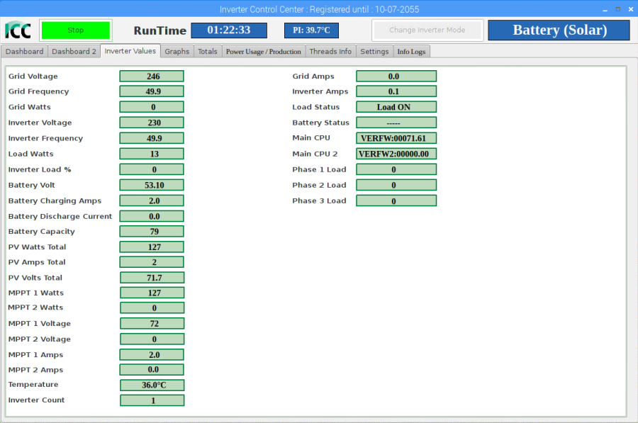

Přátelé, může někdo z Vás kdo má měnič zhruba 2 měsíce starý s firmware verzí stejnou jako já čili 71.61 a novější potvrdit moje zjištění? Opravdu máme tušení že jde o SW bug. chová se někomu měnič stejně? apeluji na majitele PB baterií ovšem podobníé chování může být u jiných zrojů

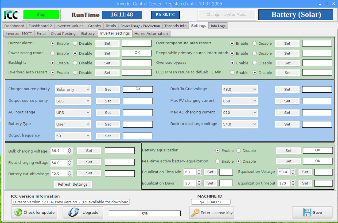

skus prepnut nabijanie na solar only, vtedy by nemal dovolit nabijanie zo siete.

jak jsem psal režim je SBU SDC v chapter 16, kde vyloženě zakážeš nabíjení ze sítě, ale prostě nabíjet to začne... posílal jsem na screenech i nastavení. I když vyloženě zakážes nabíjení u tohoto měniče resp firmware tak stejně dobíjení ze sítě jede.

Nastavil jsem tedy nabíjení ze sítě na 2A.
zde přiložen screenshot o nabíjení 2A, které se zaplo ze sítě samo v čase 0 : 00 na měniči . čas v měniči je o 2 hodiny posunut vpřed ( měnič půlnoc, reálný čas 22 00 jak v ICC tak skutečný)
No a co jsem projížděl teď moje trendy, pro ostatní dostupné na odkaz v podpisu tak nabíjení trvalo bez ohledu na napětí baterie přesně 1 hodinu. to samé se opakovalo v předešlých dnech viz trendy na serveru. Minimálně toto chování je hodně zvláštní. Pro youdu: odkaz jsem vkládal ale asi se nezadařilo, vkládám zde :

Ahoj rege,rege píše:skus prepnut nabijanie na solar only, vtedy by nemal dovolit nabijanie zo siete.
děkuji za nápad, hned jsem to tam přehodil a zítra Ti dám vědět jak to dopadlo. Každý den testuju jen jednu změnu, abych našel spojitost.
Otázka je co se stane, když vybiju baterii pod cuttoff baterie... podle mě teoreticky skočí do bypasu a dobíjet nebude. Ale to je teorie, dobíjet by začal následující den, zrejmě.
zde je přiložen obrázek nastavení výsledek řeknu zítra ráno
