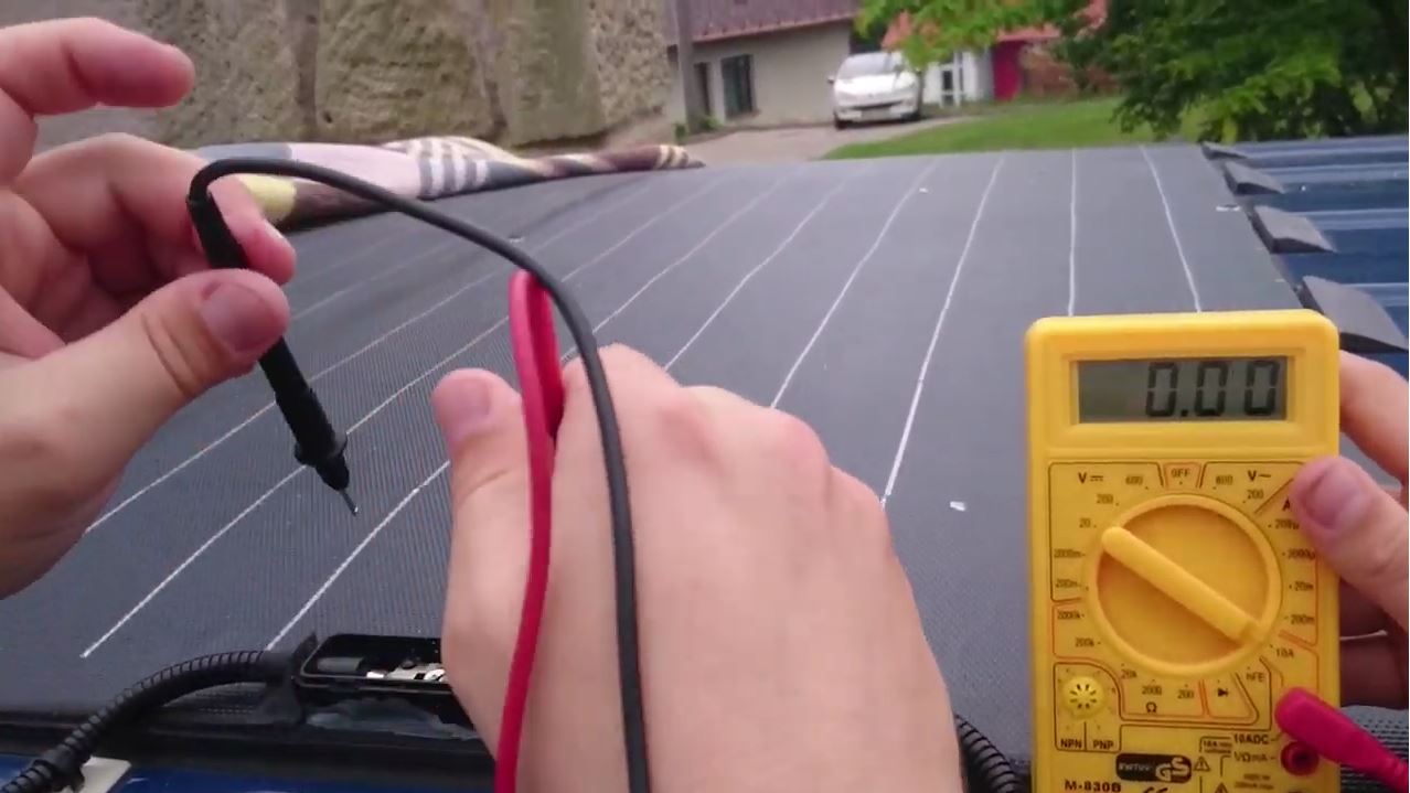

Regulátor má na svorkách taky 0V. A panely jsem měřil přímo v boxu s diodami. Panely jsou přilepené 3M oboustrannou páskou přímo na to určenou. Ale vibrace samozřejmě působí.
Auto teď měsíc od poslední cesty stálo a stalo se to mezi sedmou a osmou ráno, takže žádné extrémní teploty ani osvícení v době kdy se to stalo.
Přidávám odkazy na video z měření, které pošlu výrobci. Je mi jasný, že budete ohrnovat nos nad multimetrem, ale pro moje potřeby je dostatečný. A ano, zkoušel jsem změřit baterií i ty diody a oboje OK. Navíc nulu ukazuje i regulátor.
https://youtu.be/s9SeyNMs54s
https://youtu.be/cxr4914biI0
https://youtu.be/5ofiA7sPbiY
https://youtu.be/0k5y-L2AUQ0
https://youtu.be/DuTNjnE6j4U

Re: Flexibilní panely dávají 0V
Nový příspěvek od vlkazajac »
Ešte by som mal ďalší argument k zložitému mechanickému namáhaniu. Strecha dodávky je vypuklá ( "bombírovaná" ) v dvoch rovinách - pozdĺžnej aj priečnej. Takže nie je vylúčené, že prvotné namáhanie sa tam vkladá už v okamihu montáže. Niekto ma možno opraví, že panel je flexibilný v dvoch smeroch - ja bohužiaľ nemám s ním skúsenosť.
Na niektorých strechách je pre spevnenie vytvorený aj akýsi trapézový profil - môžeme špekulovať, či panelu pomáha alebo škodí. To ale na foto viditeľné nie je.
Pozrel som to video, je to mŕtve... Vidno aj to, ako je flexipanel lepený cez trapézy. Ako hovorím - možno to škodí, možno nie...
Tak pozrite napätia ešte neskoro večer, keď sa strecha ochladí. Ak je príčinou dilatácia, tak sa možno prerušené spoje na čas obnovia. Ale praktický význam to už mať nebude.

Jan21 píše:
...Je mi jasný, že budete ohrnovat nos nad multimetrem, ale pro moje potřeby je dostatečný. A ano, zkoušel jsem změřit baterií i ty diody a oboje OK. Navíc nulu ukazuje i regulátor. ...
Ohrnovat nos nad tímto multimetrem? Kdepak! Multimetry mám tři, jeden z nich je přesně tenhle typ a ze všech tří ho mám nejradši. Videa jsem zkouknul a číňan bude určitě spokojen.
Akorát jsem dostal šok, když na videu vykoukla třetí ruka! No prostě jsem vykulil oči a v mysli mi hned proběhl komiks ze série "Malý Bůh":

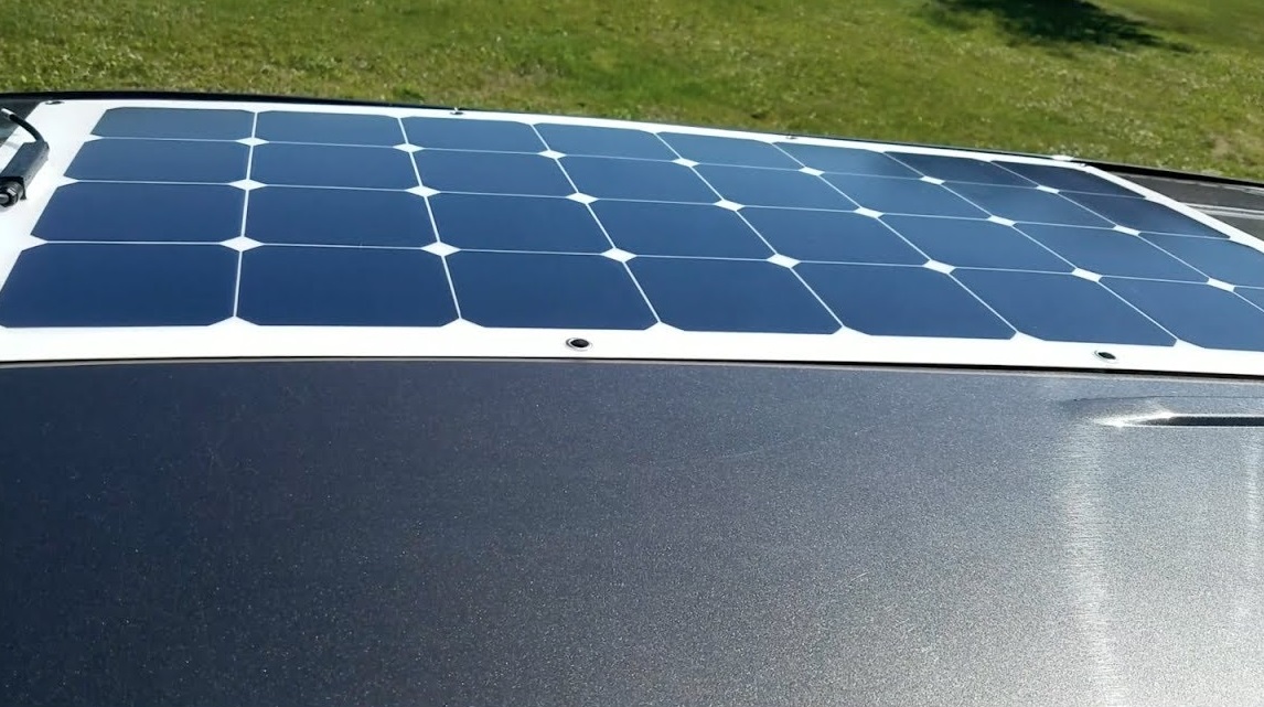

Mimochodem, ten použitý panel není takový ten klasický zalitý flexi, ale vypadá hodně poddajně a rozhodně je na něm i pár vlnek. Pokud můžu radit, tak bych si oba nechal vyměnit za ty flexi monokrystaly s bílým okrajem, zalité v průhledném plastu. Ty používá většina jachtařů i karavanistů, snesou toho dost a jejich povrch bývá rovnoměrně zakřivený:

:-D Třetí ruka patří dceři - asistence. I když někdy by se třeba na pájení další ruka hodila. Ty jo, ABC a Kruana jsem hodně dlouho neviděl. Tyhle panely jsou etfe což by měl být teflon a výrobce říká, že vydrží víc než ty průhledné (povrch nezmléční, odolné proti kroupám, lepší absorpce světla). Ale jak vidím, tak se ten rok za 155 euro za kus moc nevyplatil...
