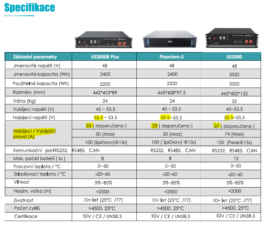

Baterie Pylontech US2000B a US3000 Plus mají podobnou cenu za kWh kolem 10 000 Kč. US2000B nabízí výhodu snadné výměny jednotlivých bloků při poruše, zatímco US3000 Plus má vyšší kapacitu. Pylontech baterie používají 15 LFP článků v pytlíkovém obalu, což ovlivňuje mechanickou i elektronickou stránku, například nízké balanční proudy a úzké napěťové rozpětí. Provozní zkušenosti ukazují, že vyšší napětí může vést k nafukování článků a zkrácení životnosti, proto je doporučeno řídit napětí podle aktuálního firmware.

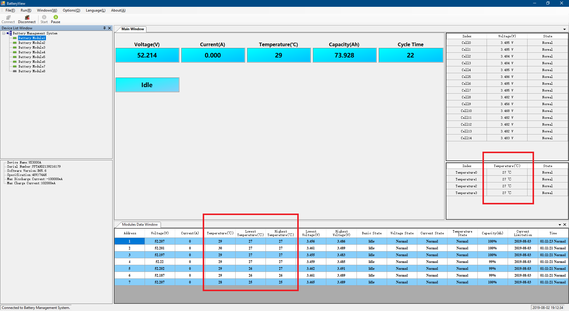

- Ano
- Každé 4 články sdílí jedno teplotní čidlo.
- Teplotní čidlo na hlavním mosfetu.
- Teplotní čidla zalitá v přívodních terminálech.
Diagnostické GUI ukazuje jen teploty článků, ale přes CLI si lze vyjet teploty všech komponent.
- Bude to OK.
- Ideálně do 0,5C tedy 25A pro US2000.
Ovšem pozor, nabíjet příliš malým proudem, třeba 1A také není dobrý nápad. Při nabíjení v baterce probíhají procesy, které baterku chemicky opotřebovávají. Pomalým nabíjením těm chemickým procesům dáváme spoustu času aby mohly působit.

Jaké napětí mají nastevené ti co už jedou s Pylony?
Manuál říká 53,2V což při 15S znamená cca 3,55V na článek, to mi přijde hodně
teď na Winstonech jedu na 3,45V.
Netuší někdo na jaké napětí maji ty Pylony nastavený Bypass?
Ideálně bych chtěl stejné parametry dát i do Batria pro stávající baterky.

Na Goodwi mam cca napětí 52V při 99% Bat ale to si řidi měnič sam .
tak to bys měl podobně cca 3,46666666V na článek

Jo jo, tech 52V zní dobře. Celkem mě štvě že k baterkám je relativně málo informací.

Tak ted při 100% to hlasí 53,2V

hmm, teda cca 3,54 ... no uvidime
nejak se s tim snad ty winstony poperou
