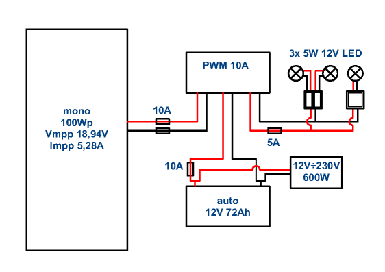

- morfikcz
- Příspěvky: 13
- Registrován: čtv dub 18, 2019 9:01 am
Re: Mikro ostrovní FVE pro zahrádku
Zdravím, omlouvám se pozdní reakci, ale dříve jsem se sem nedostal.
Z doporučení jsem sestavil toto schéma, potřeboval bych ho potvrdit.
komponenty
panel https://www.i4wifi.cz/cs/224968-solarni ... mono-100wp
regulátor https://www.i4wifi.cz/cs/210641-regulat ... eg-ls1024e
měnič https://www.hadex.cz/g536-menic-12v230v ... vkacarspa/
Nevím si rady/ nemůžu najít správný odpojovač (dá se použít obyč. tavná pojistka?) Ostatní pojistky bych asi volil nožové auto z důvodu snadné dostupnosti
Děkuji za reakce.

- pwm _ 1. 1.png (22.62 KiB) Zobrazeno 1132 x
- Reputace:239
První věc co na mne ze schématu vyskočila že nemáš jištění z baterie do měniče
Podle data sheet panelů píšou pojistku 15a
- morfikcz
- Příspěvky: 13
jsem ji tam nedával, páč by měla bejt v měniči. ale přidám a desítky zvednu na 15A
dík
dík
- Reputace:239
Pojistka v meniici chrání měnič ale pokud by byl skrat na vedení mezi baterkou a měničem tak je ti pojistka na měnící k nicemu dráty zahori a baterka to odnese taky
- morfikcz
- Příspěvky: 13
jak ty odpojovače? dají se použít tavné pojistky nebo musím koupit odpojovač na trubičkové pojistky 10x38? popř jaký - nemůžu nějaký za smysluplnou (levně) cenu sehnat...
- FRSO
- Příspěvky: 2473
- Reputace:163
Dle mě zcela nevhodný výběr komponentů, panel slabý a drahý, dal bych ten 225WP který je o něco dražší, regulátor PWM bych nepoužil vůbec, váš vybraný není nastavitelný, o měniči sinus HF 600W se nebudu vyjadřovat, prostě výběr co nejlevněji. Odpojovač na co u tak malého systému, máš pojistku mezi reglem a akumulátorem, Nějak to fungovat bude, otázka jak dlouho.morfikcz píše:Zdravím, omlouvám se pozdní reakci, ale dříve jsem se sem nedostal.

- morfikcz
- Příspěvky: 13
jak jsem psal v prvním příspěvku je to pouze na provoz čerpadla u bazénu a osvětlení, stačí mi to nejlevnější a nejobyčejnější, aby to aspoň za dva dny dobilo baterii. Nad MPPT neuvažuji kvůli ceně; chtěl jsem vzít z číny s LCD displejem, ale čas na cestě a záruka zvítězily. Panel 100Wp mi byl ve vláknu navržen jako optimální pro dobíjení autobaterie (o tom 225Wp z bazaru vím) a měnič (taky zde doporučený) stačí bohatě tento, mohl by být i 300W ale rozdíl v ceně už není tak velký. A ne, 12V čerpadlo nechci - mám to 15 metrů z chatky do bazénu.
Vím, že pro Vás, profíky, je tato sestava úplně strašná s komponentama co vydrží tak rok, ale mě stačí opravdu tento základ. Zahrádku máme v pronájmu a ještě se tam občas krade a nechci tam rvát desetitisíce jen pro to, aby to bylo za každou cenu aspoň pro Vás snesitelný průměr. Kdybych to dělal na vlastním, potažmo na baráku, tak by to samozřejmě bylo o něčem jiném.
Díky za reakci.
Díky za reakci.
Jsou místa, kde i takovejhle systém má smysl. Regulátor aspoň s možností nastavení, pokud má být koupenej v ČR tak třeba tohle: https://www.i4wifi.cz/cs/224362-regulat ... r-vs2024au
a nebo to : skoro stejný od číňana za 1/3 peněz s tím, že je potřeba ostranit kurvítka...
A k čemu měnič? ten přece není vůbec potřeba?
- JiříK
- Příspěvky: 1057
- Reputace:83
Já myslím, že pro začátek ucházející. Jen k tomu jištění kabelu k měniči: jmenovitý výkon 600 W = 50 Ampér. Špičkový 1200 W = 100 Ampér. Z čehož vyplývá pojistka 100 A. Ano, můžeme oponovat, že pojistka charakteristiky gG mžikově vydrží 2 x In s rezervou, případně s charakteristikou aM 5 x In.
A z té baterky 50 A určitě netahej, to by šla rychle do kopru.
- morfikcz
- Příspěvky: 13
objednal jsem tento čínskej tak třeba ty kurvítka má už upravený, aspoň se tím chvástákodl69 píše:s tím, že je potřeba ostranit kurvítka...
