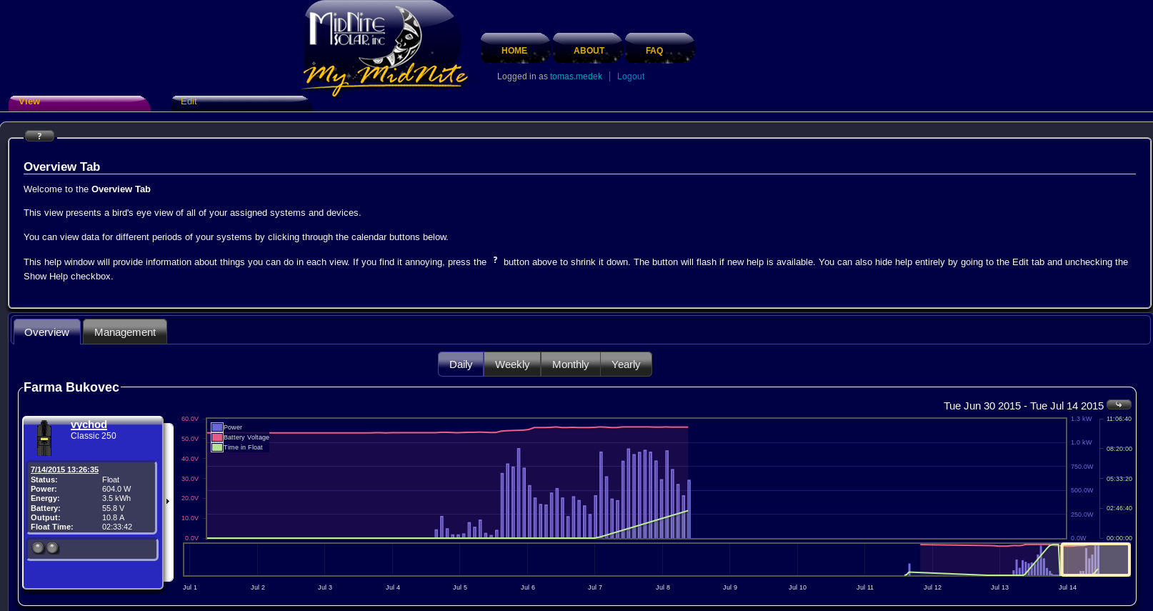

Ten MidNite Solar Local Application používám i přes internet, router má veřejnou IP, dokonce se to dostane i přes zavřené porty na routeru. Aplikace funguje i v Linuxu přes WINE. Ale chtěl jsem vyzkoušet tu mobilní verzi pro Android a už nejde nikde stáhnout.
A nedávno jsem jeden regulátor zaregistroval i https://www.mymidnite.com, ale druhý regulátor (elektrárna má dva regulátory) tam nemůžu přidat, napsalo mi to že: "This MAC address and Device ID combination is not recognized. Please make sure you have entered the values correctly. If you believe that you have received this message in error, please contact us using link at the bottom of the page."
Tak jsem jim napsal a už dva dny čekám na odpověď.
To mymidnite nemá skoro žádné nastavení. Jdou sice zobrazit různé grafy, ale graf výkonu je sloupcový a graf napětí akumulátoru je od 0 do 60V a tedy není vidět kolísání napětí, v grafu je jen trochu zvlněná vodorovná čára. Kdyby se dala osa napětí posunout na třeba od 40 - 60V tak by tam bylo něco i vidět.
Také nelze dát nikomu dalšímu svou adresu s grafy aby se podíval na grafy. Protože by se musel zaregistrovat a zaregistrovat se lze pouze s platným "MAC address and Device ID combination" a každý vidí pouze svou elektrárnu. Nelze ani k již existujícímu účtu přidat již zaregistrovanou "MAC address and Device ID combination" jiného uživatele.
Je to takové nedodělané a jde vidět že to dělal nějaký grafik, protože graficky je to zbytečně přeplácané, ale technicky a funkčně je to na mizerné úrovni.

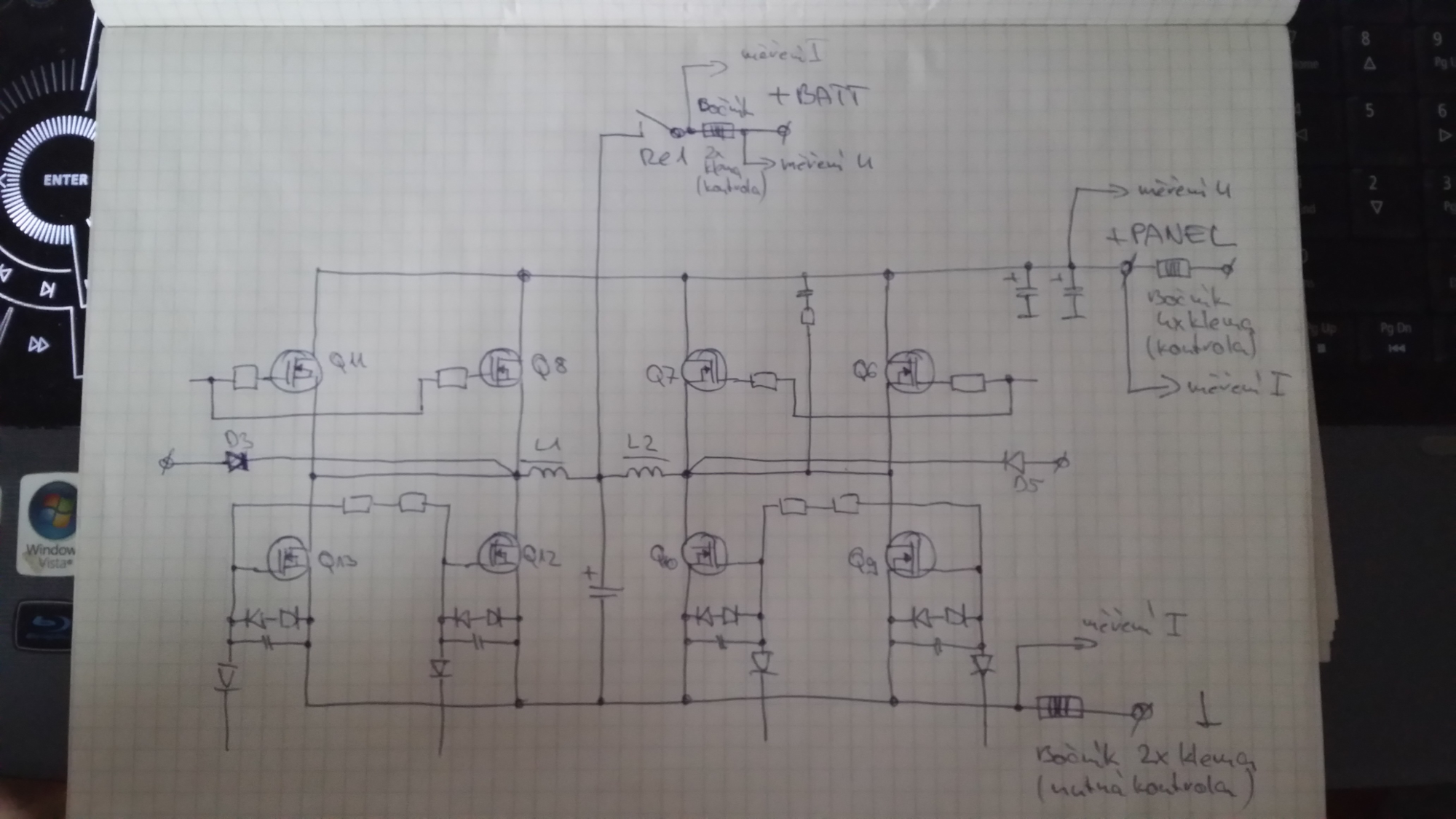

Tak já se zapojím do diskuze také:-) Podařilo se mi rozkreslit, alespoň částečně schéma okolo koncových tranzistorů. Nejsou tam dokreslené optoprvky, protože pro pochopení funkce nejsou potřeba. V regulátoru není použit žádný ze speciálních IC pro řízení koncového stupně, vše obstarává procesor přes 74HC14. Jo a měnič běží na 25kHz:-)
