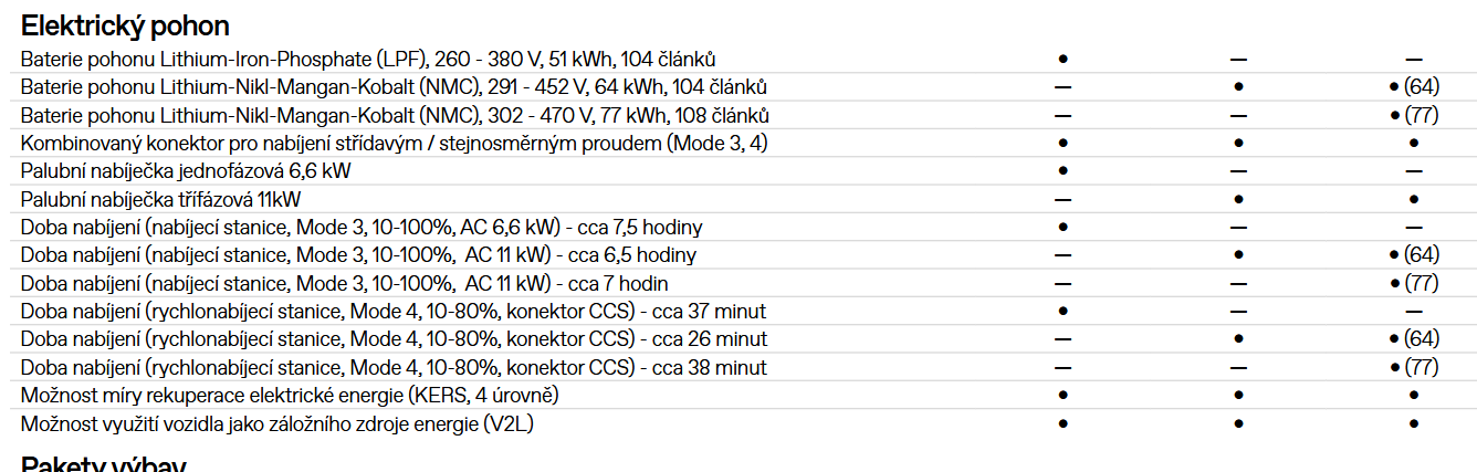

Re: Elektromobily s moznostou V2G (V2H)
A na co teda vozidla to V2L mají, když se z toho nedá normálně brát energie? Koukám třeba na MG4 a tam je to taky:
https://www.mgmotor-czech.cz/UserFiles/ ... 0_1124.pdf

Rva, jsou dve ruzne veci:
Pokud vyrobce vozidla sam uvadi V2L, tak to vetsinou znamena, ze auto ma rovnou na sobe AC 230V zasuvku, do ktere muzes zapojit treba fritezu nebo vrtacku. Takto to ma Ford F150 lightning, Tesla Cybertruck. Korejci to mivaji tak, ze ta zasuvka na 230V neni primo v aute, ale dodavaji na to mezikus, kterej si cvaknes do nabijeciho AC portu.
Uplne jina vec je, vytahnout z auta primo napeti hlavni baterie, pomoci CCS2 DC. To je cca 400V DC a prevod na 230V si musis zajistit sam, externim stridacem.
S variantou 1 nemaji vyrobci vetsinou problem, protoze maji vse pod kontrolou.
Variante 2 se vyrobci EV brani, protoze diky ni mas primy pristup k baterce a muzes si s ni delat co chces. Tedy ji klidne ucyklovat a pak zkouset reklamovat.
