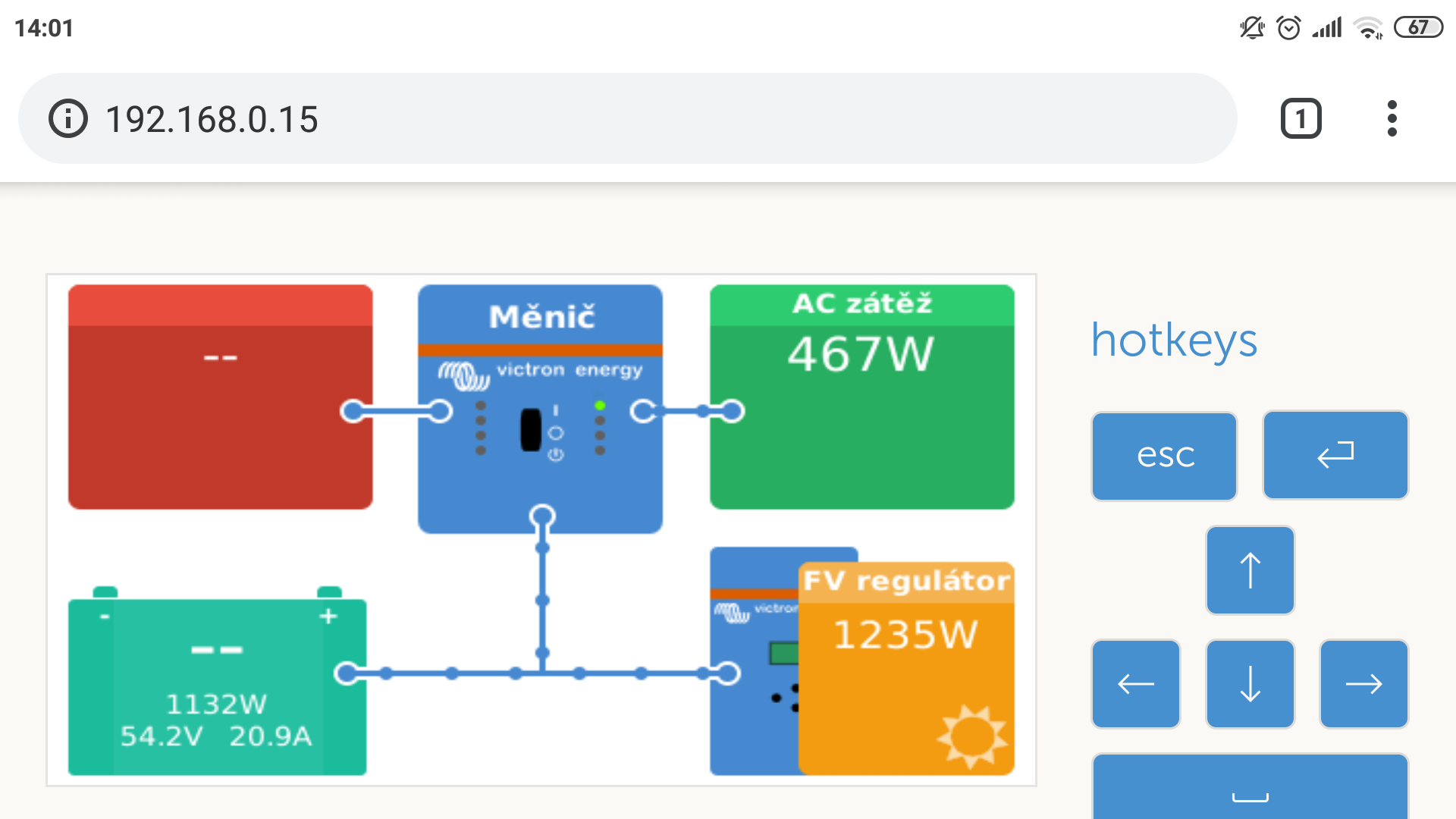

Tak sem to zapojil, ale mám problém. Při připojení auta strašně kecá AC load. Ukazuje tak 500W ale ve skutečnosti je tam 1000W.
Nenapadá někoho co to může bejt?

Tak to špatný počítání asi bude tím, že auto nabíjí pulzně a invertor se s tím nejspíš neumí poprat. Protože teď sem ho znovu připojil a úsporka strašně bliká.
Nenapadá někoho jak to vyfiltrovat?

Je jednofázová. Mám rozběhnutý zatím jen jeden měnič čistě v ostrovu.
Nabíječka je přepnutá na 8A, takže měnič by to měl dát levou zadní.
Při nabíjení ze sítě jsem nikdy nikde žádný problémy nepozoroval.

A není to klasika, polovodičový regulátor co ruší regulaci Victron měniče. Jestli to dělá i při plném výkonu kdy je vlna úplná, za měkký DC/AC měnič se nehodí. Podobný balast mi dělá ohřívač na hrnky na kávovaru, při propojení DS to vůbec nic se žárovkama nedělá, ale při ostrovním provozu to dost mrká.
- Reputace:961
Re: Multiplus II
JJ, podle mne je to ta klasika o které už několikrát psal Vlkazajac:
https://forum.mypower.cz/viewtopic.php? ... 88&p=87949
V té nabíječce je určitě omezení výkonu řešeno pomocí SSR a ty rázy měkkému měniči nedělají dobře. Síti nabíječka nevadí ze dvou důvodů:
- Síť je obecně extrémně tvrdá, měniče jsou oproti DS měkký zdroj.
- Čím více se omezí výkon pomocí SSR, tím jsou rázy horší. Pokud se ze sítě jede větším výkonem, nabíječka vůbec nemusí ty rázy generovat.
Podle mne to nijak vyfiltrovat nepůjde, ale ten flicker by se měl zmenšit, když se do nabíječky pustí větší výkon a SSR tedy nebude tolik zabírat. Máš tam něco, co by utáhlo třeba 20A?

I ten čínskej PJ dělá podobnou neplechu když k němu připojím svářečku - pokud je připojená víceméně jenom svářečka, tak je problém nasadit oblouk, klesá napětí z měniče, ale když je zapnutej třeba 2kW ohřev v pračce, tak s tím svářečka (KITin150 nastavenej na 70A) ani nehne.
Se žárovkama mi to ale nic nedělá, protože ty jsou na 48V a tam se prakticky žádnej flickr nedostane...

A já naivně myslel že pořízením victron už takové věci řešit nebudu muset.
Moc nechápu otázku, jestli mám něco, co by utáhlo 20A?
No ještě se nabízí možnost auto nabíjet přes PJ, kterej tu leži k ničemu. Ale moc se mi nelíbí, že z toho nebudu mít data. Do té sestavy victron jsem šel hlavně kvůli tomu, že pak všechny data budu mít dostupný přes TCP modbus.

Jako jestli máš nějaký měnič, který by utáhnul nabíjecí proud 20A místo 8A.
Klidně bych to vyzkoušel přes ten PJ...
Ještě - neblikají ti jenom některé žárovky nebo některé úsporky? Podlinka apod?
Mě třeba občas problikly halogenky (v patici GU10 230V). Od té doby co jsem je vyměnil za LED (opět GU10 230V) tak už to ani nemrkne.

Robi to aj Axpert 4048. Zapojena teplovzdusna pajkovacia stanica alebo teplovzdusna pistol a stiahnuty vykon tak na polovicu - ziarivky blikaju. Ledky nie, tam to asi filtruje ich zdroj. Preto som sa na to pytal aj vo vlakne k "cinskemu" studeru, ale vyzera to ze je to vlastnost "by design".
- Reputace:961
Re: Multiplus II
DanoP,
ale jak trochu zvedneš výkon na té pájecí stanici, tak je to OK, viď?

Tak to je divné, regulace se snímá z trafa jako samostatné vynutí a oddělené napětí AC malého napětí, nevím jak je to dál zpracováno na DC napětí a jaká je tam filtrace u té regulace, proberu to zítra s technikem z Neo.dracekvo píše:Je jednofázová. Mám rozběhnutý zatím jen jeden měnič čistě v ostrovu.
K 18.06.2026 19800kWh

Co se tyce flikru tak na victronech je to v ostrovu beznej jev. Tezko od malyho menice cekat tvrdost DS trafa. Mozna studery by mohly byt trochu lepsi pac jsou rychlejsi.
Proc na tom venusu nemas udaj SOC? Nebo nemas BVM monitor?

Jedině dát pokusně dva victrony paraelně, pak by těch 20A měli dát.
Já nevím. Mám jen jeden druh úsporek. Kdysi sem je koupil levně v akci a žiju z toho už několik let
Ale je vidět i na doutnavce v prodlužovačce, že poblikává.
Mě by to bylo jedno. Můžu to zapojit potom v budoucnu tak, aby světelný okruh nikdy nebyl na měniči na kterém bude auto, ale nevím, jestli tím měnič nětrpí, nebo to nebude ničit nějaký spotřebiče. A hlavně mi ve statistikách měnič ukazuje nesmysl.
Edit: SOC ještě nemám, protože BMV není zapojený. Musím koupit šroubovací očka na kabely. Mám to provizorně a nechce se mi plejtvat lisovacíma, když vím, že to pak budu zas rozebírat. A raspberry funguje bez problému. Jen mi občas padala komunikace s měničem. Což se asi opravilo, když sem vše zapojil do USB hubu s externím napájením a pak do rapsberry.

Ano, povedal by som ze kriticke je to prave okolo polovicneho vykonu.

Pak je ještě varianta dát světla na jinou fázi a jen ledky.FRSO píše:Tak to je divné, regulace se snímá z trafa jako samostatné vynutí a oddělené napětí AC malého napětí, nevím jak je to dál zpracováno na DC napětí a jaká je tam filtrace u té regulace, proberu to zítra s technikem z Neo.dracekvo píše:Je jednofázová. Mám rozběhnutý zatím jen jeden měnič čistě v ostrovu.
- Reputace:961
Re: Multiplus II
Mě to dělal i Infini a to je úplně jiná topologie. Ta fázová regulace výkonu spotřebičů za měničem prostě invertorům nedělá dobře. Ale jestli jsem Dracekvo pochopil správně, tak jde fakt jen o blikání pár žárovek, ne že by mu měnič vrčel a pochodoval. A to by se mělo dát vyřešit výměnou za LEDky. Aspoň u mne to tak bylo - měnič byl potichu ale halogenky občas mrknuly. Výměna za LEDky a je klid ikdyž pouštím přes SSR celou podlahovku.FRSO píše:Tak to je divné, regulace se snímá z trafa jako samostatné vynutí a oddělené napětí AC malého napětí, nevím jak je to dál zpracováno na DC napětí a jaká je tam filtrace u té regulace, proberu to zítra s technikem z Neo.dracekvo píše:Je jednofázová. Mám rozběhnutý zatím jen jeden měnič čistě v ostrovu.

Tak až budeš mít čas a chuť, šoupni tam dva měniče do paralelu a zvyš výkon. To musí zabrat.dracekvo píše:Jedině dát pokusně dva victrony paraelně, pak by těch 20A měli dát.
Já nevím. Mám jen jeden druh úsporek. Kdysi sem je koupil levně v akci a žiju z toho už několik letAle je vidět i na doutnavce v prodlužovačce, že poblikává.
A taky vyzkoušej schválně jednu nebo dvě LED žárovky místo těch úsporek. Akce neakce, úsporky musí z kola ven
