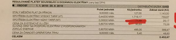

Cena energie má ještě fixní platby a hlavně regulované platby.
Překvapuje mě že třeba u naši faktury mi ČEZ účtuje za regulované platby ve VT 1,7Kč/kWh a v NT pouhých 0,07Kč/kWh, což nechápu.
Potom je ten rozdíl VT/NT o hodně větší.

Nový příspěvek od brin »
Není na tom nic tak překvapivého. U tarifů D25d, D26d a D27d je NT s prakticky nulovou cenou za distribuci, protože je to HDO tarif s 8hodinovou dobou NT, tedy tarif, který skutečně přispívá ke stabilizaci sítě.

Jen mě překvapuje že pro platí pro některé tarify neplatí cenové rozhodnutí ERU.
Cenové rozhodnutí neplatí? Které? Já našel v cenovém věstníku 11/2018 cenové rozhodnutí ERÚ č. 8/2018 na letošní rok strana 28 podobné hodnoty jaké uvádíš (pro distributora ČEZ tarif D25d: VT 1826 Kč/MWh; NT 98 Kč/MWh) A co pamatuju tak to tak bylo furt.

Dík za vysvětlení. Nečet jsem to celé.
Zpět k diskusi: zdá se že pro přelévani NT/VT se musí brát v potaz i další složky ceny.
