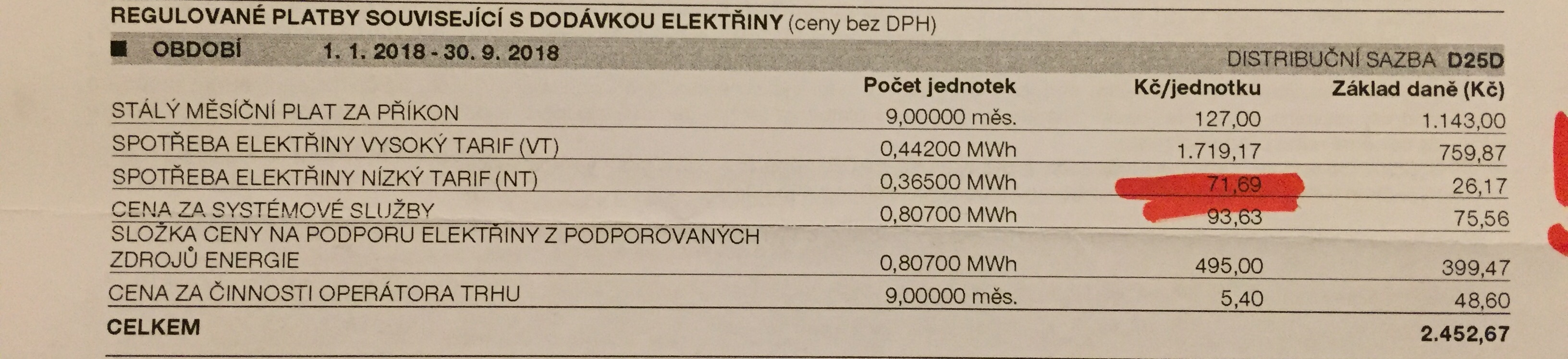

Cena energie má ještě fixní platby a hlavně regulované platby.
Překvapuje mě že třeba u naši faktury mi ČEZ účtuje za regulované platby ve VT 1,7Kč/kWh a v NT pouhých 0,07Kč/kWh, což nechápu.
Potom je ten rozdíl VT/NT o hodně větší.

Není na tom nic tak překvapivého. U tarifů D25d, D26d a D27d je NT s prakticky nulovou cenou za distribuci, protože je to HDO tarif s 8hodinovou dobou NT, tedy tarif, který skutečně přispívá ke stabilizaci sítě.

ota: Co na tom nechápeš? D25d NT je tarif pro udržení zatížení v soustavě, je to konkurence plynu aby se lidi mohli vykoupat

Ale ja.
Chápu že NT je prvek sloužící ke stabilizaci sítě.
Jen mě překvapuje že pro platí pro některé tarify neplatí cenové rozhodnutí ERU.

Cenové rozhodnutí neplatí? Které? Já našel v cenovém věstníku 11/2018 cenové rozhodnutí ERÚ č. 8/2018 na letošní rok strana 28 podobné hodnoty jaké uvádíš (pro distributora ČEZ tarif D25d: VT 1826 Kč/MWh; NT 98 Kč/MWh) A co pamatuju tak to tak bylo furt.ota píše:Ale ja.
