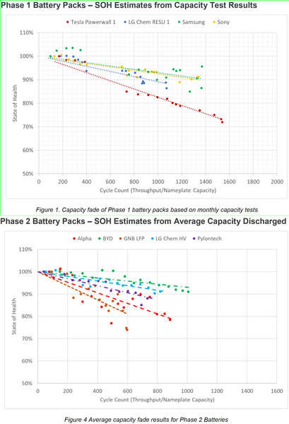

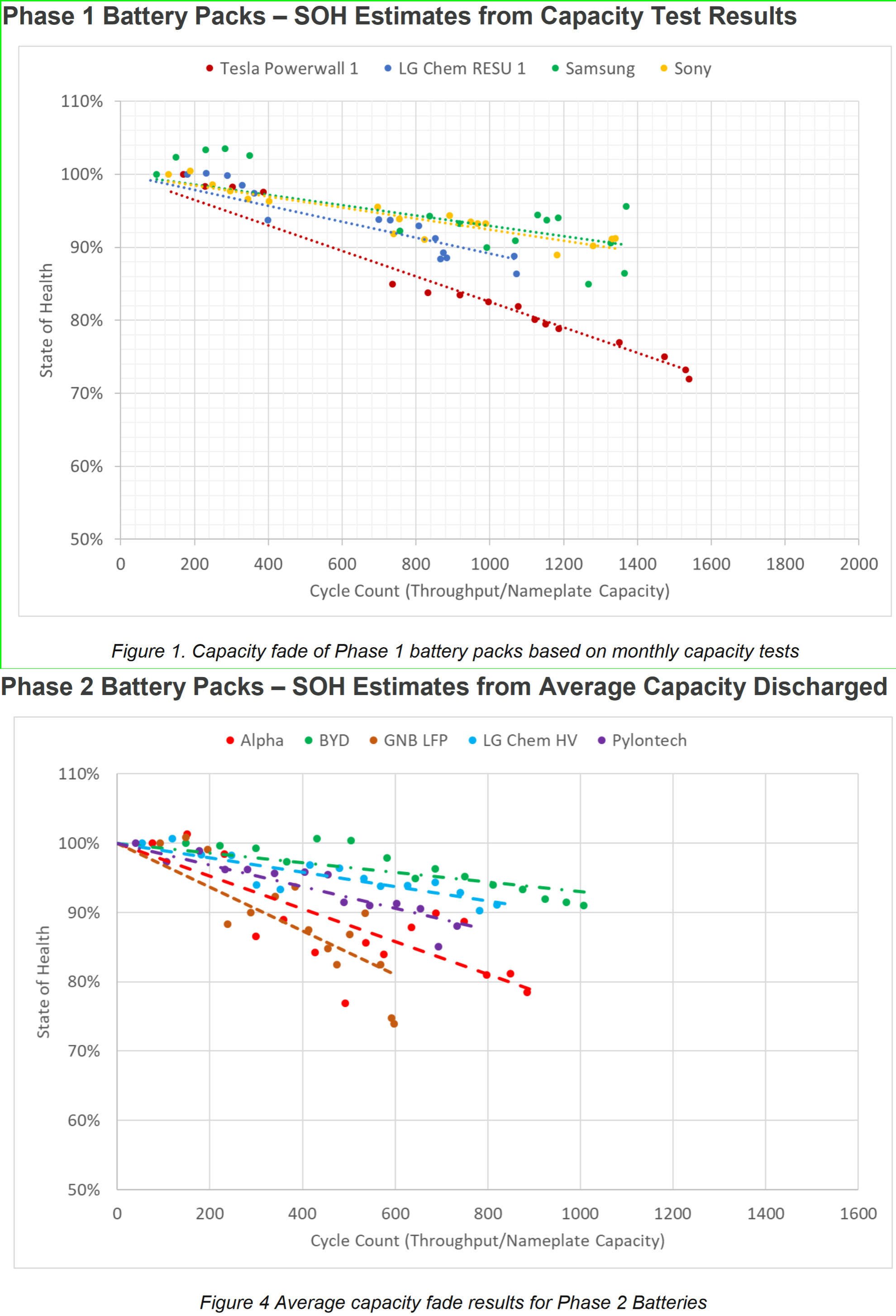

Jen dva grafy ze zprávy http://batterytestcentre.com.au/wp-cont ... r-2018.pdf, kde se porovnávala řada baterií v (zrychlené) simulaci napodobující běžný provoz. Porovnávají i články CALB, u nich upozorňují, že pokles kapacity byl způsoben pravděpodobně měknutím článku, kdy BMS vypínalo kvůli napětí dříve dobíjení i vybíjení. Jinak dle poklesu kapacity si ty Pylontech vzhledem k nízké ceně zatím nevedou vůbec špatně.

Pochopil jsem správně,že v tom prvním pdf. má po 520 cyklech 93% a v druhém po 780 cyklech už 88% ? Při 80%DOD.A nejde o to z kolika článků je složen,ale jak je na toto složení provozován.

Tak ještě jednou pro >1romeo1 a kyocera(v poznámkách) :vzal jsem technická data a informace prodejce a řekl co je vzhledem k LIFEPO4 známo.Pokud Vám vadí upozornění na to ,že se tam články pečou - OK Vaše věc,pokud Vám nevadí přetěžovat originální konektor Pylontechu ,než je v popise(100A) - OK .S definicí výrobce tady naletěl nejeden uživatel,jen tak náhodou právě u nabíjení LIFEPO4 na 3.6V!V tom návodu na nastavení se 1romeo1 píše právě Bulk a Float 53.2V a koncové 48V,což odpovídá těm DOD80%,ale pečeš články uvnitř a to stále na 3.55V.Pokud jsi tedy taky prodejce,tak mě vysvětli řídící modul,který tam nemáš a má funkci řízení celého celku.Co tedy vlastně samostatný US2000B kus umí,umí vyrovnávat náboj jednotlivých článků uvnitř? Ty zdvojené konektory + a - propojíš jak?Na obou koncích,nezanikne tím možnost BMS,kvůli toku?
A ten pokles kapacity na 88% po pár cyklech svědčí jen o tom,že je k nim vydán špatný pokyn k provozování!

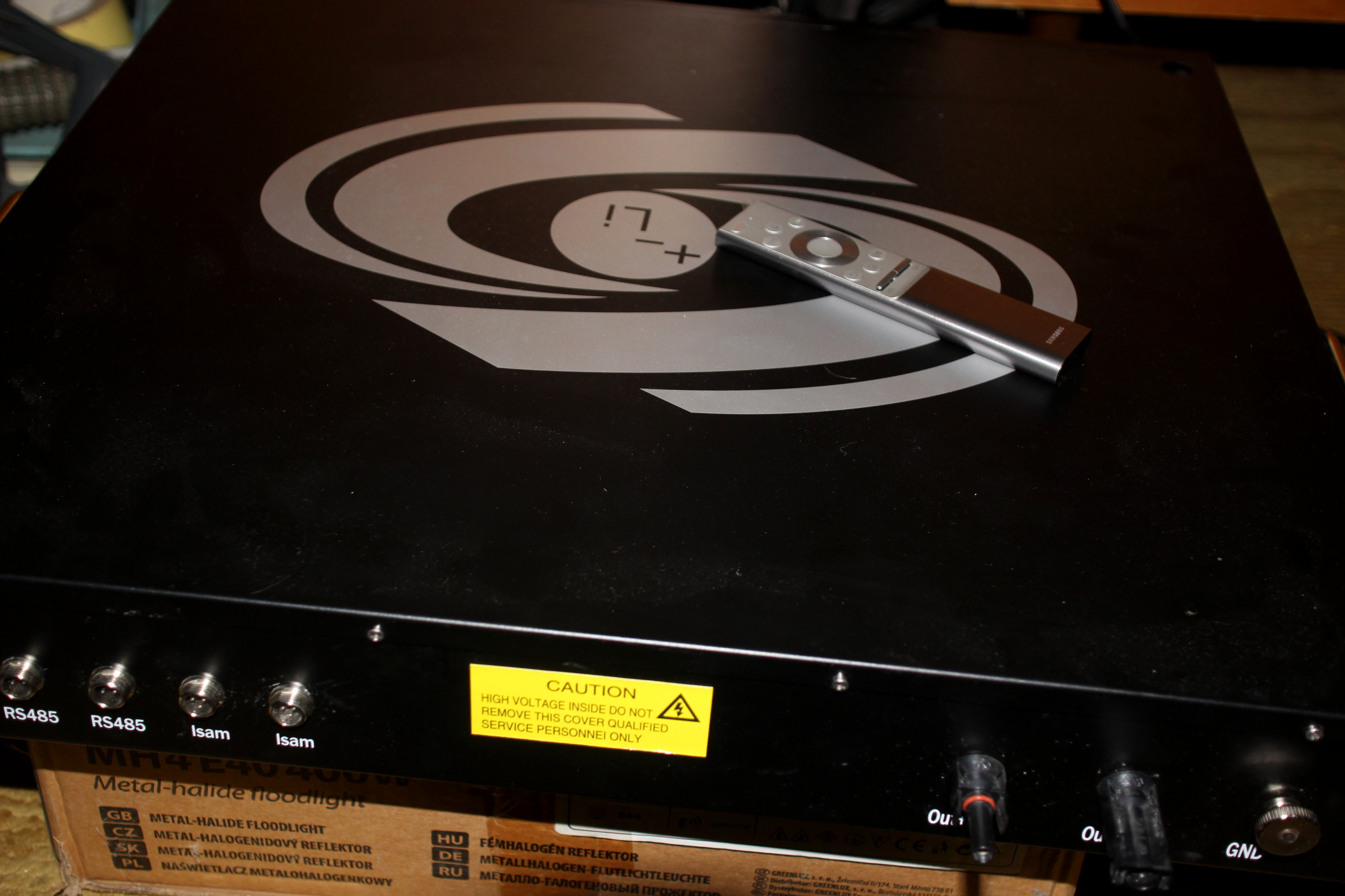

Řítící modul BMS zvlášť je jen u HV (u nás nízké napětí) verze do 1000V. Ty na malé napětí do 60V mají BMS v každém modulu a centrální řídící modul tam není.marko250 píše:Pokud jsi tedy taky prodejce,tak mě vysvětli řídící modul,který tam nemáš a má funkci řízení celého celku.
Nejlépe to má si vyřešené ten Sinlion, u každého modulu lze nastavit napětí 0-100V a tak je možné tyto moduly zapojovat libovolně serioparalelně podle potřeby až do 1000V a přidávat nebo odebírat i po jednom kusu různého stáří i stavu.
