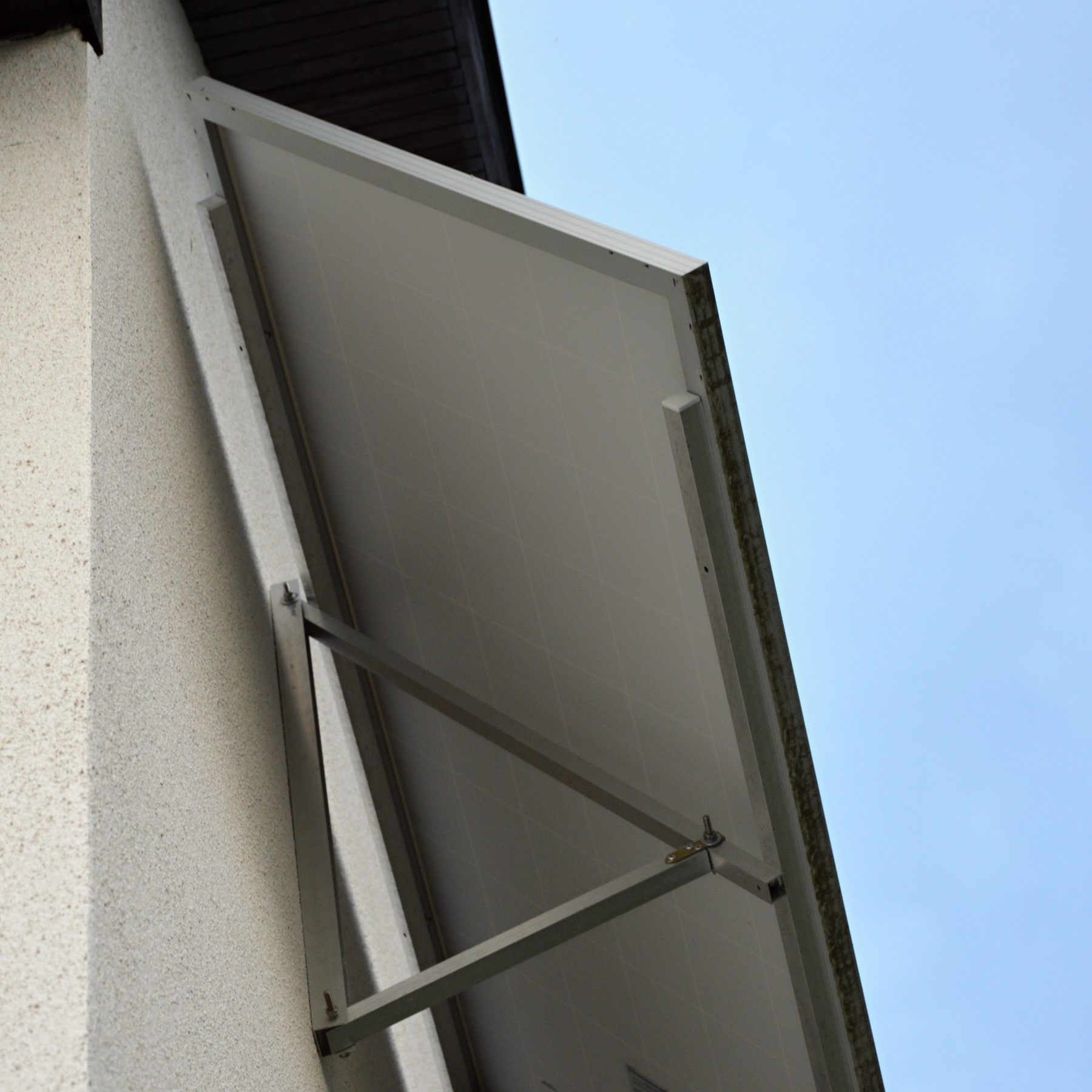

Re: Máte někdo soláry na fasádě ?
Ja to robím takto : Na stene je U40, ostatné sú jekláky 30x30. Na každý panel + jedna podpera.
Dej fotku ve větším ať je vidět jak to vypadá na baráku díkyvlkazajac píše:Ja to robím takto : Na stene je U40, ostatné sú jekláky 30x30. Na každý panel + jedna podpera.
Pekne to mas
