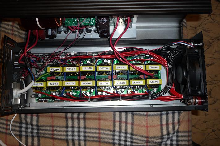

S velkou radostí mohu oznámit , že se mi povedlo téměř odstranit rušení mého 5kW měniče
Totiž , dostala se mi informace že takovýto "čurbes" poškozuje aku
úspěchu
a bylo mi to jasné - ti blbci namačkali DC dráty mezi trafa
ale blbě) rozebrat - odletovat kabelová očka - rozmotat - přiletovat kab. očka - poskládat . Efekt je sakra znát
Sice nemám osciloskop , ale co předtím nešlo , tak teď jde
šmejd multimetr před tím nebyl schopen změřit napětí aku , teď nemá žádný problém ,
nabíječka nemohla při zapnutém měniči běžet , teď , no , jak to posat ....... radostí jsem skákal do stropu
Jo a taky sem mu změřil volnoběžnou spotřebu na 0,5Ah za hodinu (1,0Ah / 2 hodiny)
Edit : fotky
Původní káblování cikcak mezi trafy Po úpravě Sice ještě trošku ruší , ale zanedbatelně
Naposledy upravil(a) abrams dne pát bře 30, 2012 7:33 am, celkem upraveno 1 x.

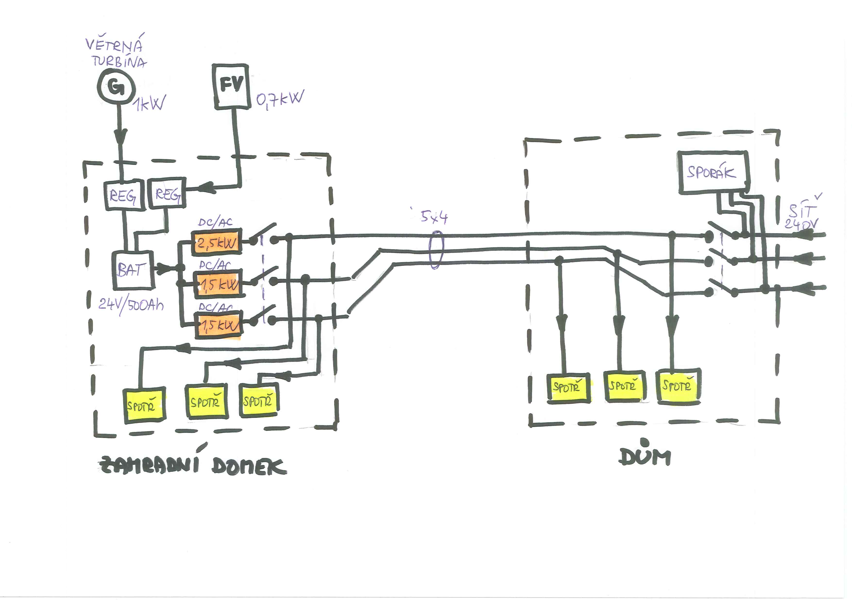

Re: Záložní zdroj pro RD
Zdravím,
Prosím o pomoc. Všiml jsem si, že problém, pokud to je, kterej mám už někdo z Vás řešil. Potřebuju přepínat mezi dvěma zdroji (třeba ručně) a zajistit, aby se nedaly zapnout oba naráz. Moje situace je na obrázku.
- je připojena síť - nejde připojit záložní zdroj.
- je připojen záložní zdroj - nejde připojit síť.
- je připojena síť a vypadne, zapnu zál.zdroj, po naskočení sítě se nesmí připojit.
Jestli něco podobného někdo máte, poraďte prosím.
Dík.
Dík.

Já to bohužel mám složitější, oba dva zdroje (síť + záloha), jsou každý úplně jinde a mezi nimi je jen jeden třífázový kabel. A v tom jednom kabelu půjde buď síť nebo záloha.

Ahoj,
namalované zhruba je to v příspěvku výše (nad tvým prvním) v příloze. zdroje jsou každý v jiném baráku a vypínače by asi taky měly být v jiném baráku.???
Ahojte!
--LUI, on chce cez jeden kábel posielať elektrinu oboma smermi. A to jedným smerom zo siete a druhým smerom z meničov. A to je iné ako u teba, kde tečie výkon len od meniča do rozvodne a tam si prepínaš čo potrebuješ. Hore má aj obrázok.
--osmoulaa. Čo je všetko dané a nemenné? Zaujímalo by ma či:
-kábel 5x4 je už natiahnutý?
-je problém natiahnuť ďalší kábel aj keby to mal byť len tenší "signálový" kábel?
-musia byť spotrebiče rozdelené na tri fázy?
-nemôžu spotrebiče šlapať na jeden menič? (Súčet výkonov meničov je 5,5kW, čo mi príde dosť veľa na zdroje 1kW + 0,7kW.)
O aké spotreiče sa jedná?
- osmoulaa
- Příspěvky: 15
- Registrován: čtv srp 09, 2012 9:03 am
Bohužel, je to neměnné. Další kabel tam nedám, je tam beton. Proto jeden kabel oběma směrama. Na tři fáze je to rozdělené, protože chci využít stávající zapojení v domě, a navíc mám už ty tři měniče (čistý sinus) koupené. Jsou trochu naddimenzované, pro jistotu - vím, budiou víc žrát. Napájet budu běžný věci, spotřebiče na 24V nebudu kupovat. Lednice 0,8kW denně, mrazák - 160W příkon (denně 1kW), 3x PC, 2x televize, osvětlení, v zimě oběh. čerpadlo - 60W, plyn.kotel - 200W. Sporák a rychlovar. konvice pojede asi pořád na síť. Tzv. poloviční ostrovní režim. Musím snad jen vyřešit ochranu , aby se nedaly vypínače zapnout oba naráz.

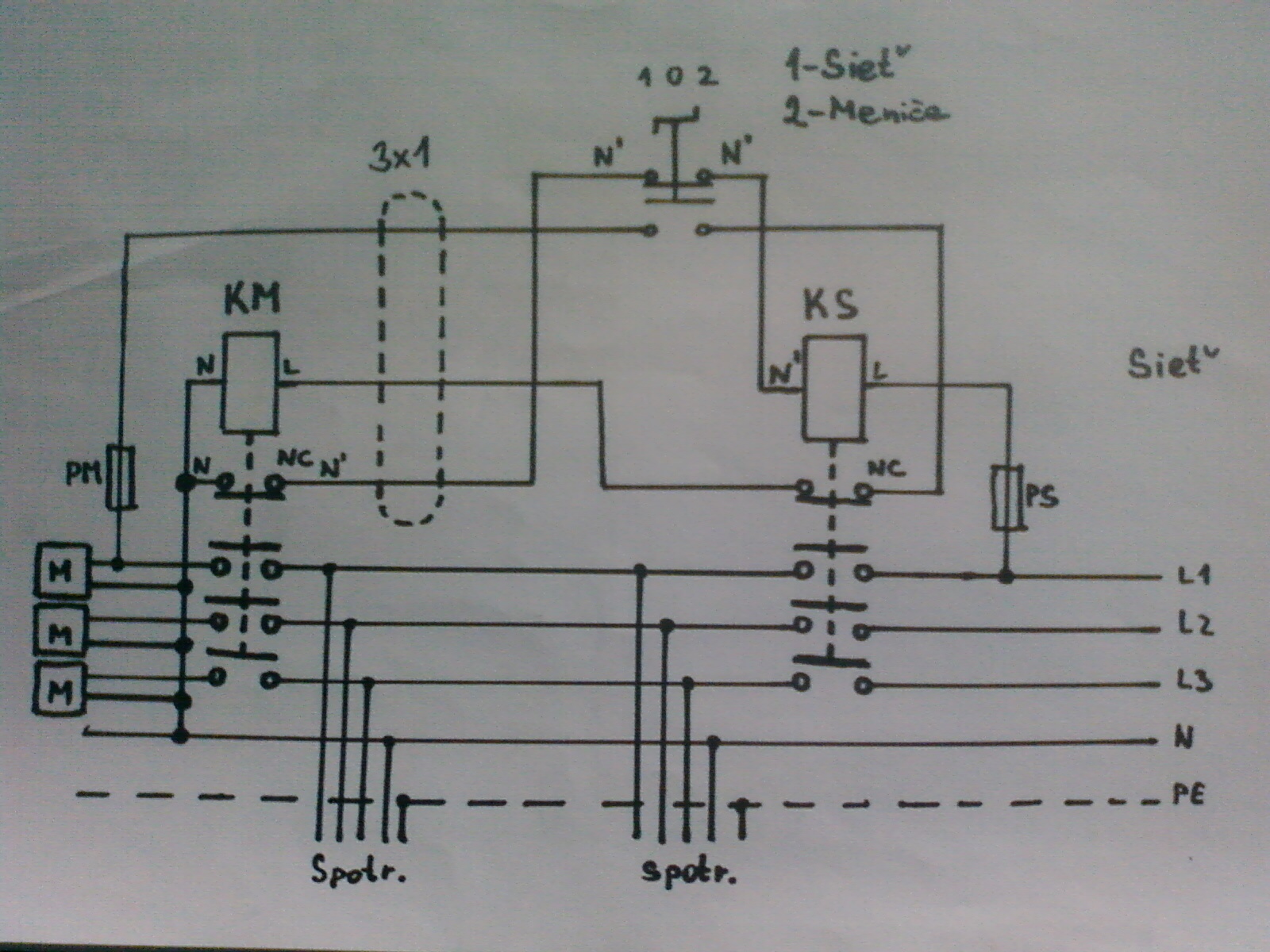

Pokud nejde přidat další kabel, tak udělat zabezpečení, alespoň mechanicky. Dva přepínače s jedním klíčem který nepůjde vytáhnout při zapnutém přepínači.
- bert
- Příspěvky: 365
- Reputace:11
Ak by predsa len išla možnosť natiahnuť 3-žilový káblik, tak by sa to snáď dalo aj takto: Ráno som to nakreslil, no nestihol som poslať.
Snáď je to z obrázku jasné:
-KM -stykač meničov
-KS -stykač sieť
-PM -poistka ovládacia pre stykač meniča
-PS -poistka ovládacia pre stykač siete
-3x1 -"signálový" káblik
-N´ -ovládací nulák pre KS
-ovládací prepínač 1-0-2, je na obrázku je prepnutý na Sieť.
Keď nie Vám, nožno to pomôže niekomu inému.
Teraz, keď tak na to pozerám, ešte by šlo jednu žilu ušetriť
. Už sa mi to nechce prekreslovať, no v princípe:
--Po jednej žile by išiel ovládací nulák N´ cez rozpínací kontakt KM, zo záhradného domku, do domu, cez prepínač, na cievku stykača KS. Druhá strana cievky stykača KS, je napájaná z L1, cez poistku PS.
--Po druhej žile by išiel ovládací nulák N´´ cez rozpínací kontakt KS, cez prepínač, z domu, do záhradného domku, na cievku stykača KM. Druhá strana cievky stykača KM, by bola napájaná cez poistku PM, priamo z meniča.
Prajem všetkým veľa slnka.
-KM -stykač meničov
-KS -stykač sieť
Dík moc za pomoc, teď odjíždím, ale v neděli to prostuduju. vypadá to dobře, jen ten káblik 3x1. Pokusím se to nějak vymyslet. Ozvu se v pondělí.
Dík.
Dík.
