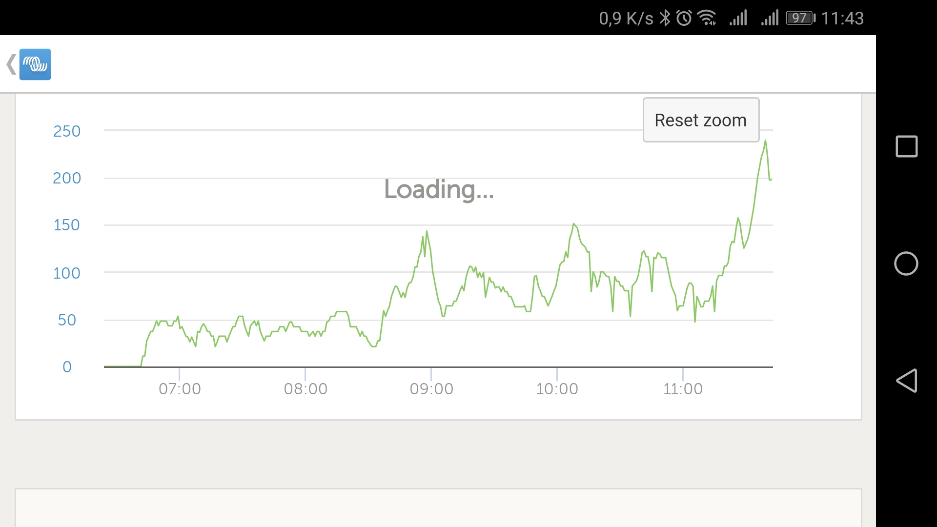

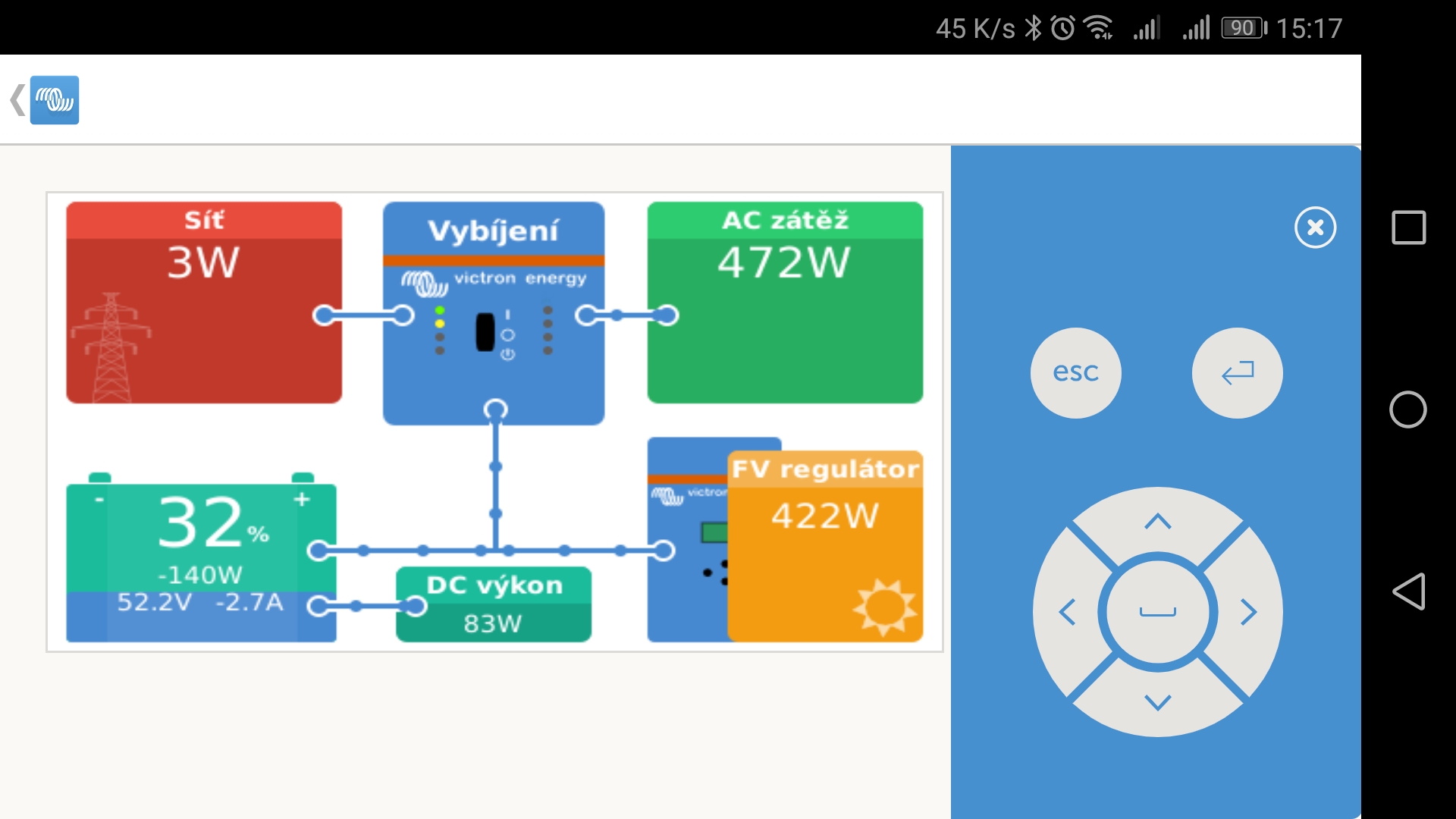

Dazd prestal, zamracene zostalo vykon stupol na 170W. Cast narastu bude aj tym, ze slnko je vyssie viac k juhu a teda kolmejsie na panely (mam sklon 40 stupnov, dve sekcie jedna JJV, druha JZZ).DanoP píše:Momentalne tma jak v rohu a prsi, z 6x290Wp monokrystal lezie 68W.
