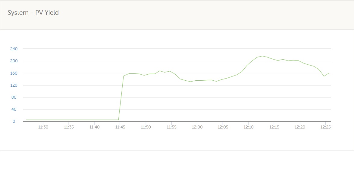

Tu uz neprsi cca 2 hod. a uz to ide trochu hore, 1kWp poly 1kW

- vata
- Příspěvky: 1407
- Reputace: 93
Re: Polykrystal vs. Amorfní panely
Pokud Vás zajímají přesná čísla, mrkněte do denních průběhů a statistik z 20.3.2015, kdy před polednem proběhlo částečné zatmnění slunce a minimálně na jihu Moravy bylo slunečno, takže data z FVE této oblasti nejsou zatížené počasím. Na mých amorfech tehdy došlo k poklesu výkonu na cca 30%, až budu mít chvilku hodím sem data z toho dne a ze dne následujícího pro srovnání. Pokud si najdete data nějaké FVE z polykrystaly, můžete se dopídit přesnějšího srovnání.
