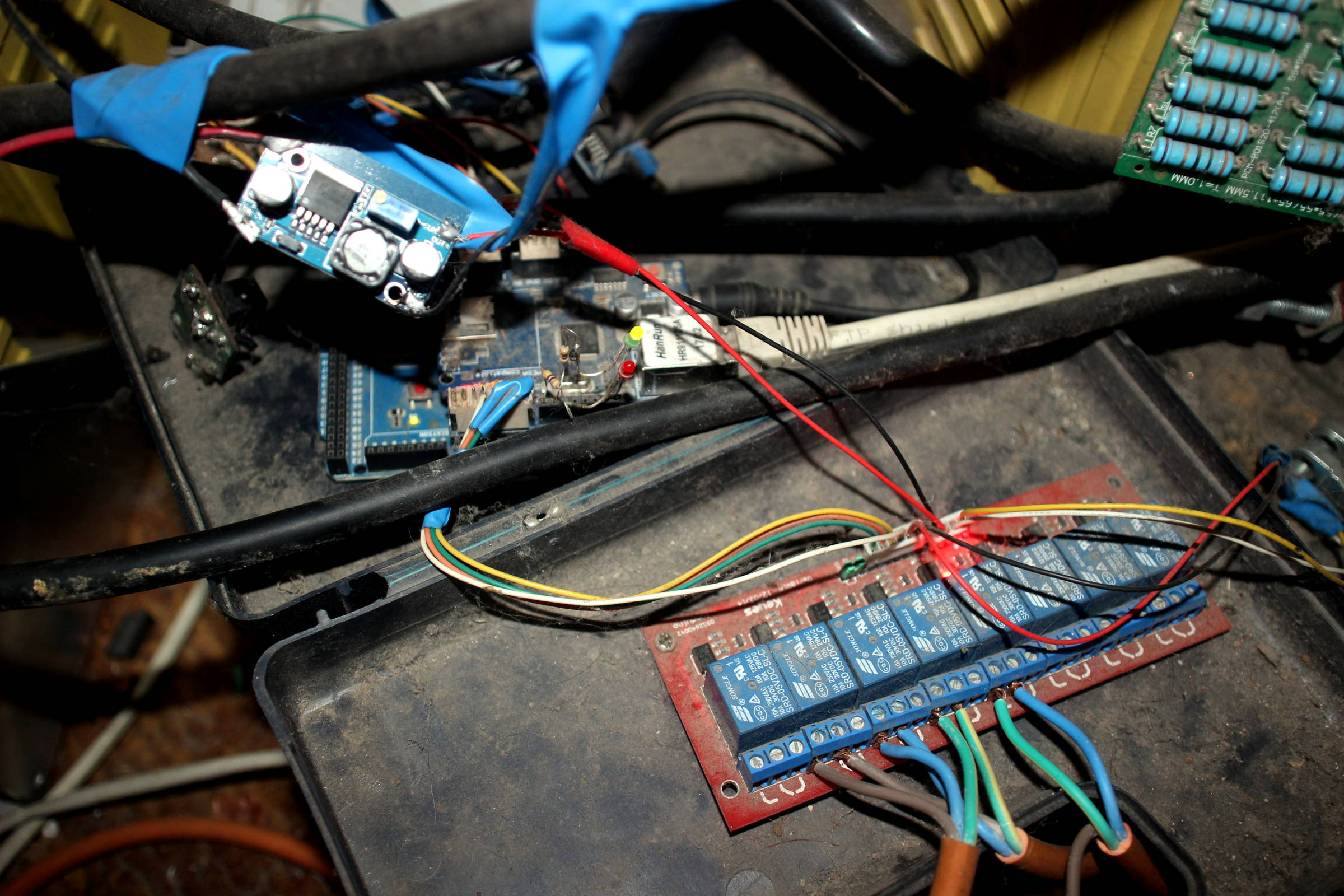

- Lokalita:SO, SK
Re: Přepínání mezi DS a měničem v poloostrovu
Ja to mám všetko pomocou BMS - Mega + Eth. Shield + 5 V relátka a k tomu 4 stykače.
Logika sa dá nastaviť v závisloti na napatí baterky, napatí článkov, nab. prúde z reglov,
teplote článkov, príp. na každý deń v týždni inú logiku pálenia cez stykače,
dá sa nastaviť prepnutie na DS, buď automaticky resp. cez rozhranie v mobile.
Príp. sa dá všetko vypnúť na diaľku cez HTML stránku + nejaký port.
