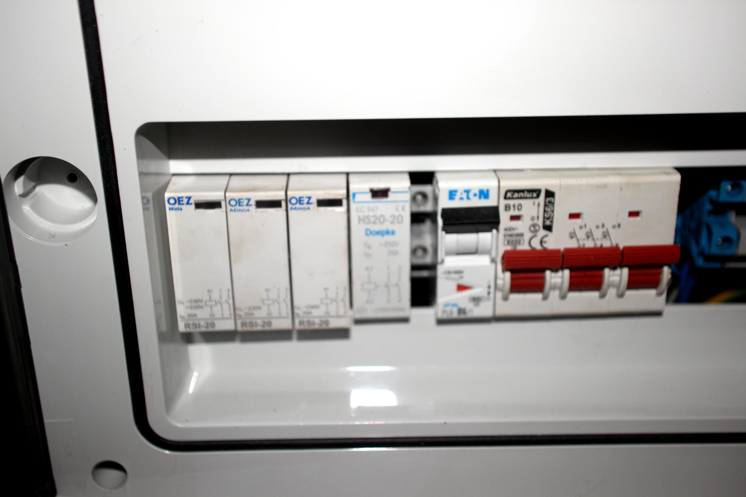

Po technické stránce jsme myslím tady na fóru přepínání sítí vyřešili celkem uspokojivě - u mě přepínání mechanicky blokovanými stykači funguje bez poruchy už leta. A to tak hladce, že bez pohledu na stav automatizace ani nepoznám, na co právě jedu. Pokud si to schema najdete, pak zjistíte, že signálem pro přepnutí na AC měniče je právě výstup měniče, takže pro přepnutí na DS stačí vypnout měnič. A pokud měnič umožňuje vzdálené vypnutí externím signálem, pak se to dá i automatizovat a vymýšlet pak další strategie, např. Nabít, ohřát nebo naopak, jak je libo. Případně držet v bateriích rezervu a tedy přepínat prediktivně.
Co se týče režijní spotřeby, tak to teda souhlasím, že v létě je to docela jedno. U mě je to 16% ve ztrátách na měniči, jediná konkrétní nevýhoda v mém případě je teplo ve sklepě, protože se jedná o stovky Wh v teple každý den.
V zimě to jedno není, ale ztráty se dají minimalizovat DC spotřebou, která je u lithia téměř stoprocentně efektivní.
S abramsem se shoduji v tom, že krabice všechno v jednom zužují volbu a komplikují kontrolu.
Takže určitě doporučuji vlastní přepínání sítí (žádné relé ale poctivá dvojice mechanicky blokovaných stykačů), a hloupý, ale spolehlivý měnič s možností vzdáleného vypínaní. Automatizace přepínání pak může být další krok, tenhle HW je základ.

Bohužel je přepínání mechanicky blokovanými stykači řešení pouze uspokojivé, pokud se jedná o externí stykače a střídač se nedostane k napětí z DS. Jelikož nemá střídač k dispozici vzorek napětí z DS, nemůže se zasynchronizovat a přepínání potom nemůže chodit zrovna "hladce" ale vždy tam budou větší či menší rázy podle toho jak se sejde fáze střídače s fází DS.vata píše:Po technické stránce jsme myslím tady na fóru přepínání sítí vyřešili celkem uspokojivě - u mě přepínání mechanicky blokovanými stykači funguje bez poruchy už leta. A to tak hladce, že bez pohledu na stav automatizace ani nepoznám, na co právě jedu
Pokud je střídač vybaven funkcí UPS, to znamená že má k dispozici vzorek napětí z DS, běží dobře udělané střídače synchronně s distribuční sítí. Pak teprve může proběhnout přepnutí "hladce" a napětí na výstupu se nemění skokem. Ale to je přepínání o minimálně jednu úroveň vyšší než přepínání mechanicky blokovanými stykači. Bez jiskření, bez proudových rázů a bez zvýšeného namáhání spotřebičů připojených k zátěži. No a když se k takové UPS připojuje DS nikoliv stykačem ale SSR spínajícím v nule napětí a vypínajícím v nule proudu, pak je to teprve přepínání výtečné, posunuté o další úroveň nahoru.

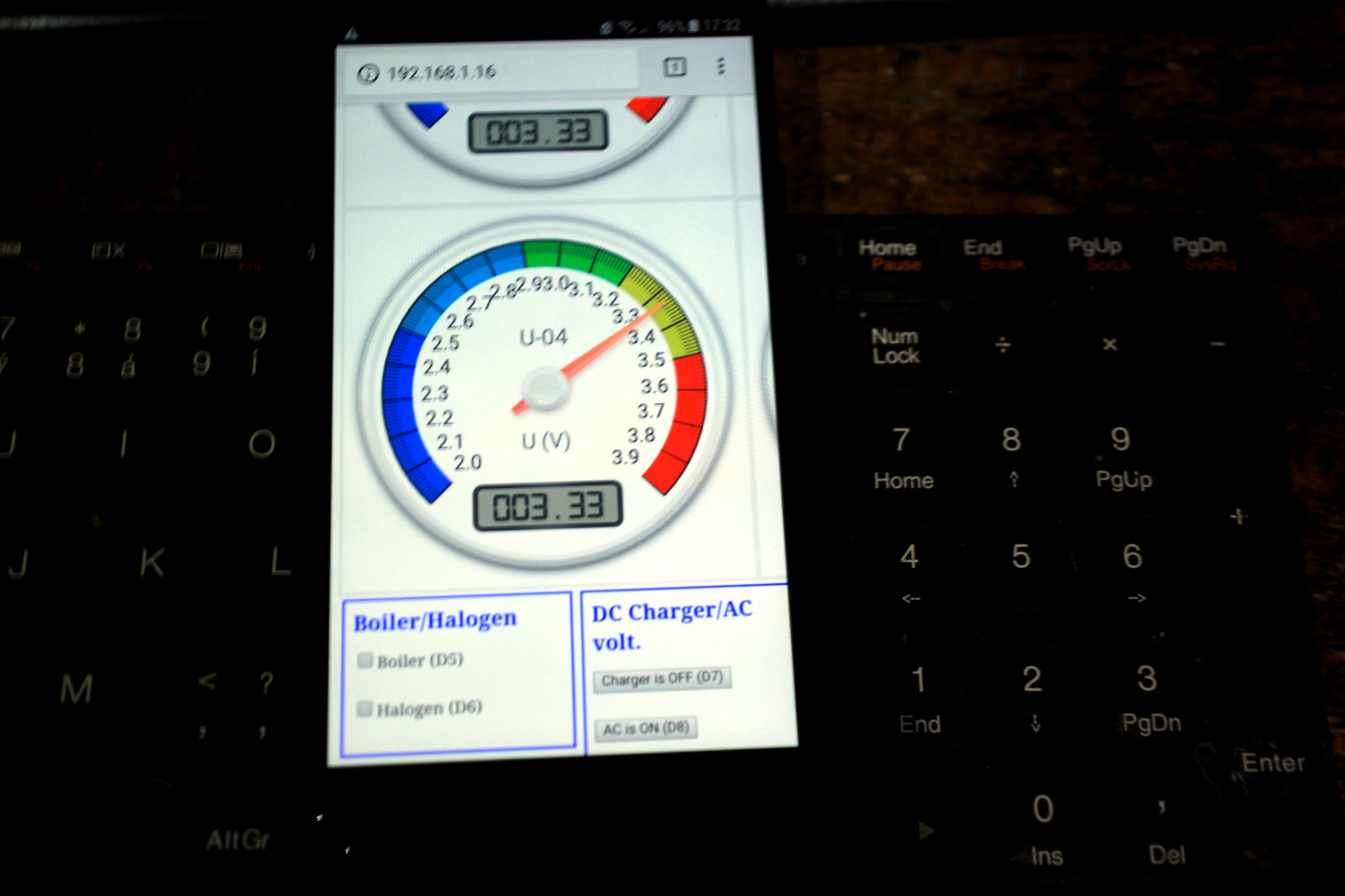

Ja to mám všetko pomocou BMS - Mega + Eth. Shield + 5 V relátka a k tomu 4 stykače.
Logika sa dá nastaviť v závisloti na napatí baterky, napatí článkov, nab. prúde z reglov,
teplote článkov, príp. na každý deń v týždni inú logiku pálenia cez stykače,
dá sa nastaviť prepnutie na DS, buď automaticky resp. cez rozhranie v mobile.
Príp. sa dá všetko vypnúť na diaľku cez HTML stránku + nejaký port.
