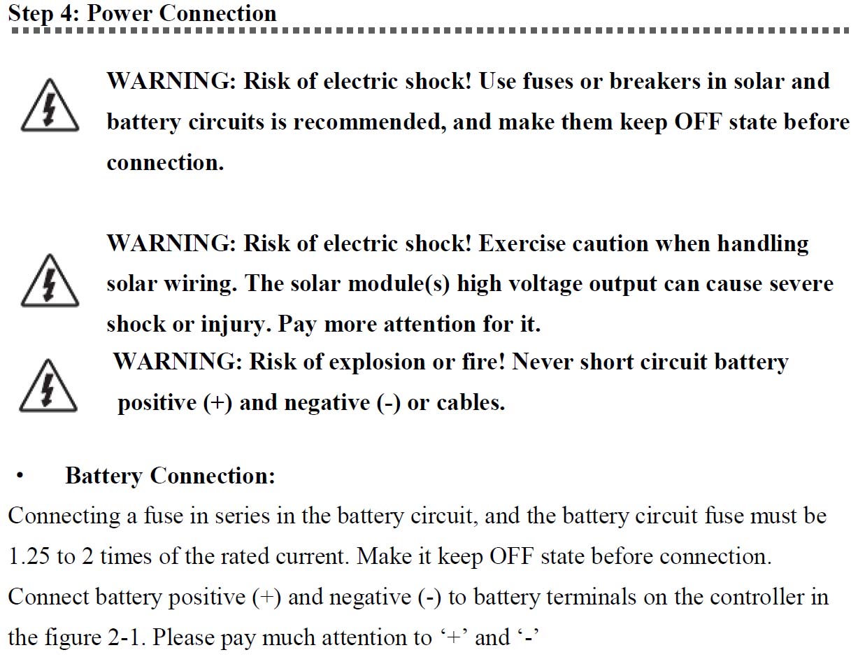

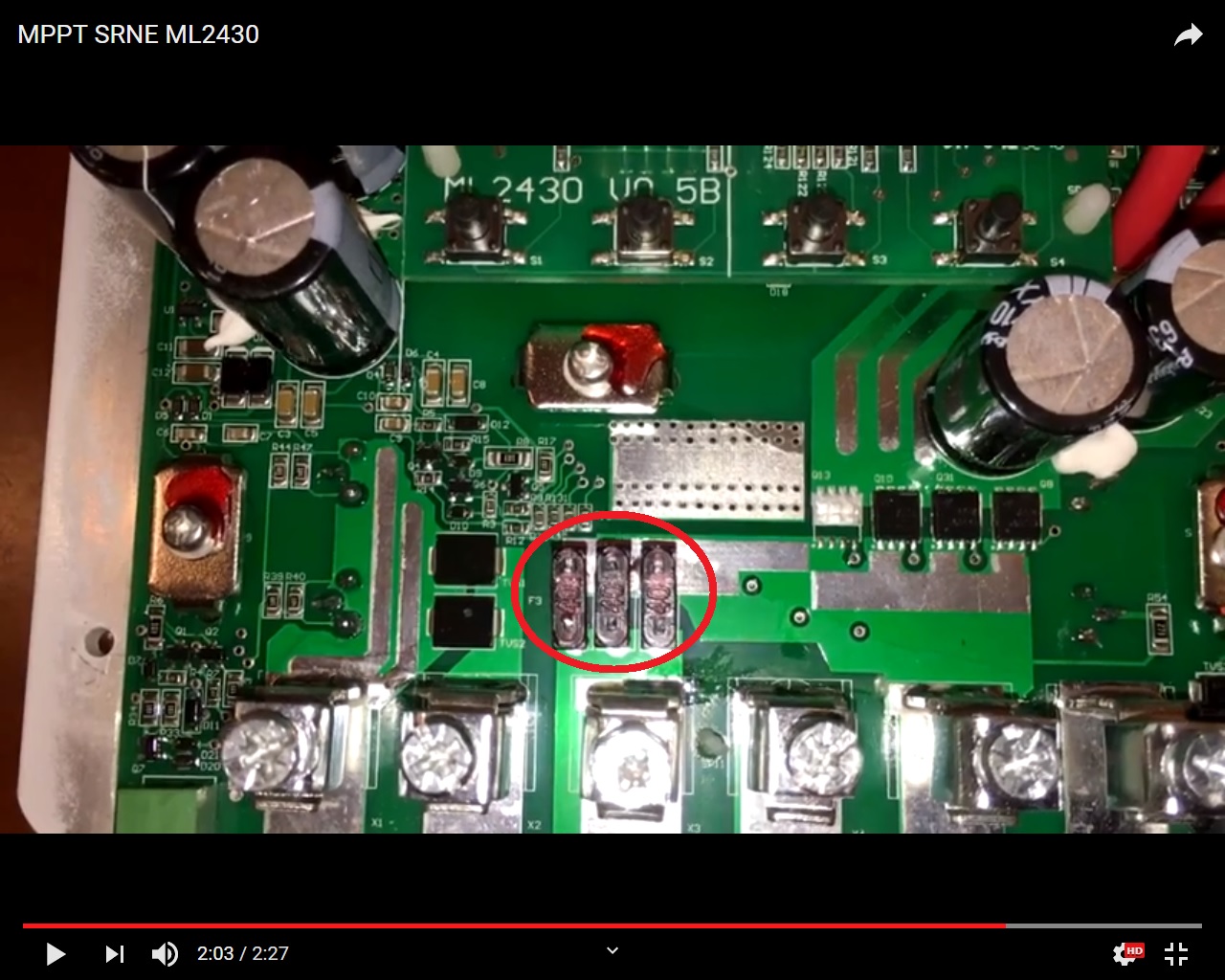

Re: Panel 270 Wp Zvolen
Do môjho regulátora som ešte nepozeral, ale podľa toho čo som našiel, tak poistky tam má.
https://www.youtube.com/watch?v=CztpWsl5HtM
Regulátor dá maximálne 30A, potom by už mal prúd obmedzovať. Ja tam chcem dať 40A istič, tak predpokladám že istič vypne skôr ako poistky v regulátore.
Ak mi náhodou regulátor odpáli a ja nič neurobím preto aby som sa pokúsil tomu zabránil, tak ma bude mrzieť, preto tam chcem aspoň niečo dať aby to regulátor možno prežil.
Panel 270 Wp ZV
LK3 monitoring
DC/DC menič
LK3 monitoring
DC/DC menič

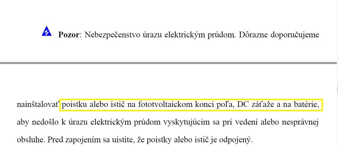

Ten istič až tak veľa nestojí, pozeral som aj na aliexprese 40A je tam za pár eur.
V návode poistky, alebo istič odporúčajú.

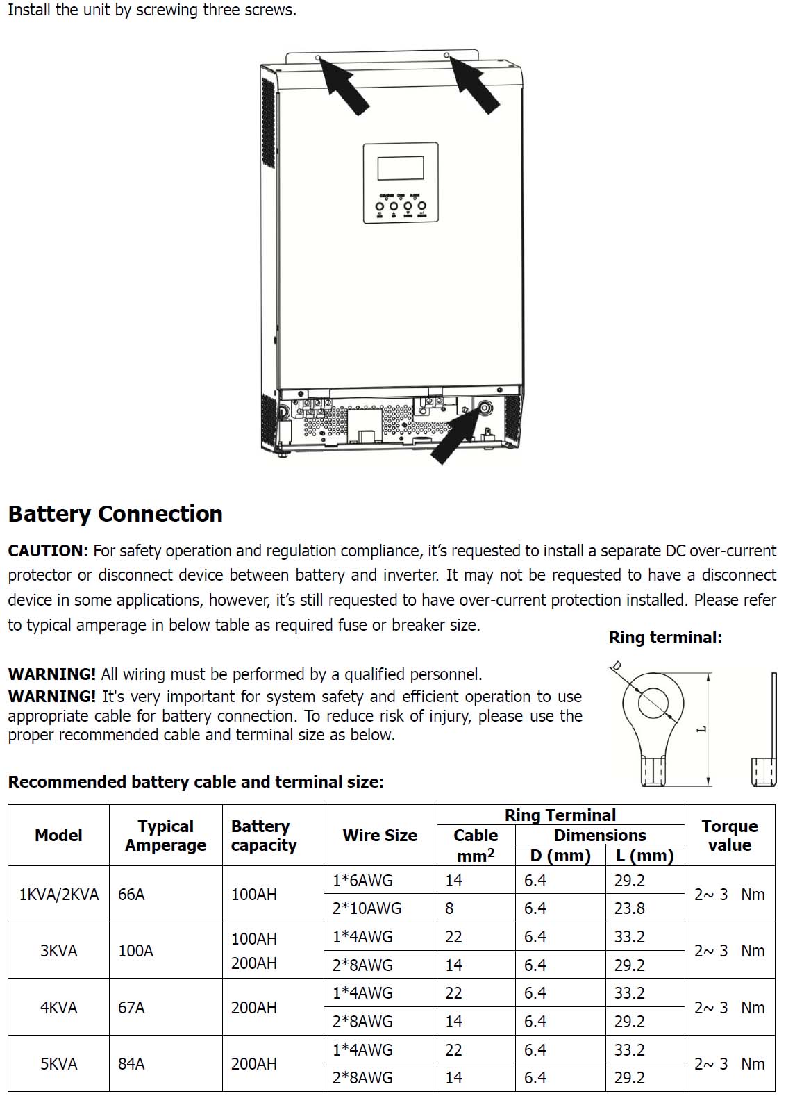

- Příspěvky: 5177
- Reputace:1036
Koukl jsem do dvou návodů - regulátor Etracer a Axpert a v obou je použití extra jištění mezi baterii a regulátor doporučeno. U Etraceru to tady nemusí být zřejmé, ale v dalším popise uvádějí, že po zapnutí pojistky/jističe má naběhnout Etracer, takže je jasné, že i oni myslí jistič mezi baterií a regulátorem:
- brumlaj
- Příspěvky: 2462
Když to píšou v návodu, tak vzhledem k záruce to smysl dává. Z elektrikářského hlediska je to nesmysl sloužící pouze jako spínač. Ale to je jedno, pokud jistič nevybaví pak to nemusí mít na funkci rostlináře vliv. Něco jiného by bylo pokud by se připojovalo k regulátoru více akumulátorových větví paralelně. Tam jištění každé větve nutné je.
- Příspěvky: 5177
- Reputace:1036
Já ten jistič používám též hlavně jako vypínač. Pro občasné vrtání se v elektrárně je jednodušší vybavit ručně jističe (ve správném pořadí), než šroubovat s dráty pod proudem.

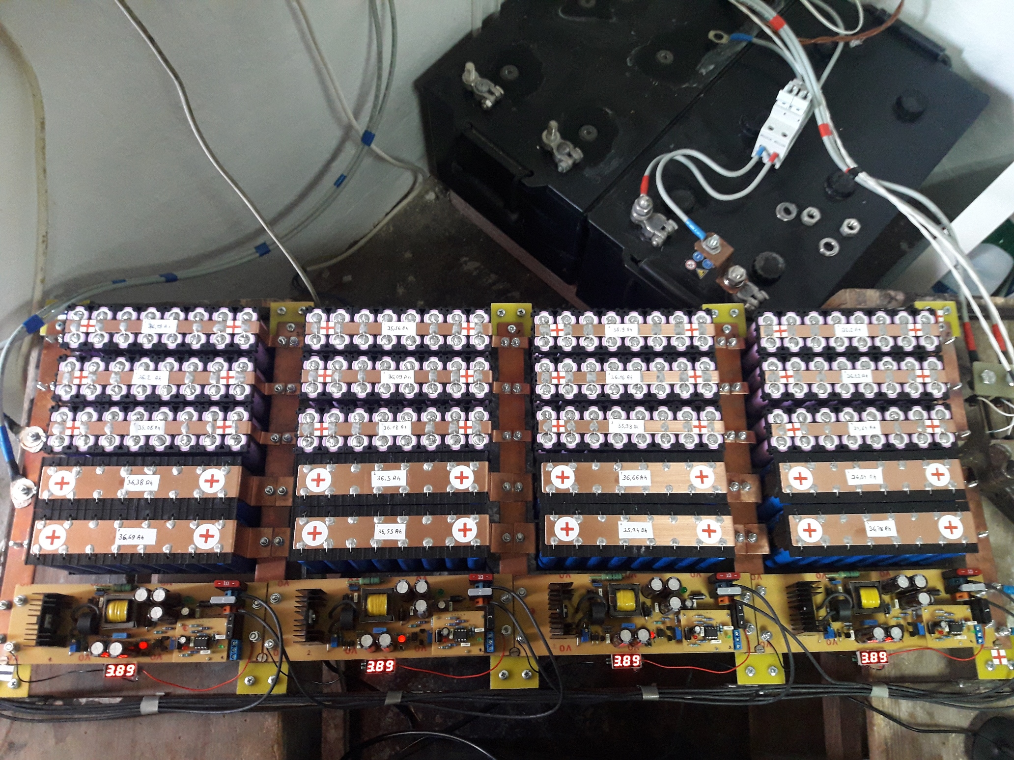

Do môjho mini systému som provizórne na skúšku pripojil lion batérie18650 v zapojení 80P/4S.
Batérie sa postupne rovnomerne nabíjali, tieto batérie asi naozaj nebudú potrebovať balancér.
No keď som si ich už vyrobil tak ich tam potom nechám. Batérie ako celok chcem nabíjať na 16,2V, no môj regulátor a jeden 270Wp panel ich nedokáže nabiť na vyššie napätie ako 15,6V.
Regulátor som nastavil takto: Over Volt.Disconnect Volt.(V)=16,80
Equilibrium Charging Volt.(V)=16,00
Boost Charging Volt.(V)=16,40
Float charging Volt.(V)=16,20
Boost Recon.Charg.Volt.(V)=16,00
Battery Charge(%)=100
Rated voltage Leval=Auto
Boost Duraton(m)=10
Equilibrium Duration(m)=0
Equalizing Change Interval(day)=0
LVD Delay Time(s)=5
Discharging Limit Volt.(V)=12,80
Low Volt.Reconnect Volt.(V)=13,80
Under Vol.Warning Volt.(V)=13,20
Low Volt.Disconnect Volt.(V)=13,00
Battery Dischage(%)=50
Regulátor začne nabíjať v režime MPPT, keď dosiahne napätie 15,6V prepne sa do režimu Boost, postupne znižuje prúd až na 0A. Keď sa napätie zníži, prúd sa začne zvyšovať, potom zase znižovať a tak dookola.
V novom zapojení ešte jeden panel pridám, čiže budem mať zapojené dva v sérii. Potom mi to už hádam dokáže nabiť aj na 16,2V.
Alebo som na regulátore niečo zle nastavil?
Boost Duraton(m)=10
LVD Delay Time(s)=5

- Lokalita:SO, SK
EQ dať viac alebo rovné Boost, či to nepomože, potom už len 2x viac medi medzi MPPT a BAT.
Bol meraný aj DC odpor jednotlivých tehličiek v rozsahu, v ktorom sa budú používať,
napr. 30 až 85 % SOC ?
Pridanie druhého panela asi nič nevyrieši. Skúsil by som nastaviť ručne Rated Voltage Level na 24 V, čo to urobí. Auto funkcia asi nevie, čo s tým...
Equilibrum MUSÍ byť väčšie, ako 16,4 V !!!!!!!!!!!!!!!!!!!!!
Príčinou môže byť aj krátka doba pre boost. Daj tam kľudne 120 min.
- Dusan61
- Příspěvky: 344
- Reputace:113
- Lokalita: Zvolen
- Výkon panelů [Wp]: 3960
- Bydliště: ZV
- Lokalita:ZvolenSystémové napětí:24VVýkon panelů [Wp]:3960 Kapacita baterie [kWh]:13
EQ som skúšal meniť mal som tam aj 16,4 a stále rovnako.
Medzi MPPT a BAT mám meď 16 mm2 s olovenou batériou to nabíja dobre.
Odpor tehličiek som nemeral, len jednotlivé batérie pri testovaní, tie mali odpor okolo 30-35 mΩ.
Rated Voltage Level som mal tiež nastavené na 24V, len potom vypisuje podpätie, no nepomohlo.
Boost som tiež skúšal 120 min, mám tam možnosť až do 600 a ani to nepomohlo.
Skúšal som nastaviť nižšie napätie 15,2V pre lion a tam to už celkom dobre funguje, tak preto uvažujem, že je jeden panel málo na vyššie napätie batérii.
Cez víkend ešte vyskúšam zapojiť len tri bloky batérii do série a napätie nastavím na 12,15V.
Naposledy upravil(a) Dusan61 dne stř srp 07, 2019 5:49 pm, celkem upraveno 1 x.
Panel 270 Wp ZV
LK3 monitoring
DC/DC menič
LK3 monitoring
DC/DC menič
