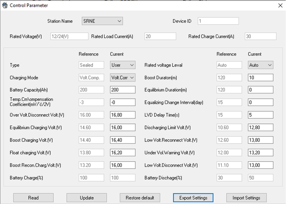

Do môjho mini systému som provizórne na skúšku pripojil lion batérie18650 v zapojení 80P/4S.
Batérie sa postupne rovnomerne nabíjali, tieto batérie asi naozaj nebudú potrebovať balancér.
No keď som si ich už vyrobil tak ich tam potom nechám. Batérie ako celok chcem nabíjať na 16,2V, no môj regulátor a jeden 270Wp panel ich nedokáže nabiť na vyššie napätie ako 15,6V.
Regulátor som nastavil takto: Over Volt.Disconnect Volt.(V)=16,80
Equilibrium Charging Volt.(V)=16,00
Boost Charging Volt.(V)=16,40
Float charging Volt.(V)=16,20
Boost Recon.Charg.Volt.(V)=16,00
Battery Charge(%)=100
Rated voltage Leval=Auto
Boost Duraton(m)=10
Equilibrium Duration(m)=0
Equalizing Change Interval(day)=0
LVD Delay Time(s)=5
Discharging Limit Volt.(V)=12,80
Low Volt.Reconnect Volt.(V)=13,80
Under Vol.Warning Volt.(V)=13,20
Low Volt.Disconnect Volt.(V)=13,00
Battery Dischage(%)=50
Regulátor začne nabíjať v režime MPPT, keď dosiahne napätie 15,6V prepne sa do režimu Boost, postupne znižuje prúd až na 0A. Keď sa napätie zníži, prúd sa začne zvyšovať, potom zase znižovať a tak dookola.
V novom zapojení ešte jeden panel pridám, čiže budem mať zapojené dva v sérii. Potom mi to už hádam dokáže nabiť aj na 16,2V.
Alebo som na regulátore niečo zle nastavil?

EQ dať viac alebo rovné Boost, či to nepomože, potom už len 2x viac medi medzi MPPT a BAT.
Bol meraný aj DC odpor jednotlivých tehličiek v rozsahu, v ktorom sa budú používať,
napr. 30 až 85 % SOC ?
- Příspěvky: 3480
- Reputace: 527
Re: Panel 270 Wp Zvolen
Pridanie druhého panela asi nič nevyrieši. Skúsil by som nastaviť ručne Rated Voltage Level na 24 V, čo to urobí. Auto funkcia asi nevie, čo s tým...
Equilibrum MUSÍ byť väčšie, ako 16,4 V !!!!!!!!!!!!!!!!!!!!!
Príčinou môže byť aj krátka doba pre boost. Daj tam kľudne 120 min.

EQ som skúšal meniť mal som tam aj 16,4 a stále rovnako.
Medzi MPPT a BAT mám meď 16 mm2 s olovenou batériou to nabíja dobre.
Odpor tehličiek som nemeral, len jednotlivé batérie pri testovaní, tie mali odpor okolo 30-35 mΩ.
Rated Voltage Level som mal tiež nastavené na 24V, len potom vypisuje podpätie, no nepomohlo.
Boost som tiež skúšal 120 min, mám tam možnosť až do 600 a ani to nepomohlo.
Skúšal som nastaviť nižšie napätie 15,2V pre lion a tam to už celkom dobre funguje, tak preto uvažujem, že je jeden panel málo na vyššie napätie batérii.
Cez víkend ešte vyskúšam zapojiť len tri bloky batérii do série a napätie nastavím na 12,15V.

Máš na vstupe prebytok napätia, v tom to nie je.
Ak máš prednastavenia pre Lion, prečo ich nepoužiješ ? Načo týraš šúlky napätím 4,1 V ?
Po "Read" alebo po "Import" musíš dať "Update", robíš tak ?
- Příspěvky: 5451
- Reputace: 287
Rated V musí byť 12 V, veď je to 4S.
Skúsiť prepnúť regl na Li.
Ak nepomože ísť postupne, ak to pri 15.2 ide,
tak 15.3, 15.4 .., 15.9, 16.0, 16.1,
Idem ešte hľadať nejaké videá, či niekto nemá podobný problém.

Nastavenie pre lion je tam takéto:vlkazajac píše:Máš na vstupe prebytok napätia, v tom to nie je.
[config]
Type=User
Charging Mode=Volt.Comp.
Battery Capacity(Ah)=200
Temp.Cm\ompensation Coefficient(mV/?/2V)=-0
Over Volt.Disconnect Volt.(V)=16,00
Equilibrium Charging Volt.(V)=15,20
Boost Charging Volt.(V)=14,40
Float charging Volt.(V)=13,80
Boost Recon.Charg.Volt.(V)=13,20
Rated voltage Leval=12V
Boost Duraton(m)=120
LVD Delay Time(s)=5
Discharging Limit Volt.(V)=1,00
Low Volt.Reconnect Volt.(V)=12,60
Under Vol.Warning Volt.(V)=12,00
Low Volt.Disconnect Volt.(V)=11,10
Ale pre 4 v sérii to bude málo.
Po "Read" alebo po "Import" musíš dať "Update" robím tak ako píšeš.

Prepíš si nastavenia pre LiIon do User a zmeň nepatrne len hodnotu napätia Boost a Equilibrium ( + 0,4 V stačí) . Bezpodmienečne ale dodrž postupnosť hodnôt podľa txt.
To Equilibrium 16,0 V je vyslovene zmätočné, potom sa nečuduj...
Nie je dôvod, aby to nešlo.
