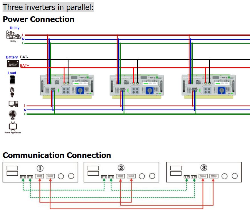

a dalsi vec: pokud bych mel menic v paralelnim zapojeni lze na kazdym menici mit jiny typ baterii ? napr LiFe pro prvni menic / PB pro druhy menic... a trosku odlisne nastaveni?
Diky za objasneni.
Diky za objasneni.

Paralelní zapojení)
Paralelní zapojení se dělá tak, že baterii máš jen jednu a je společná pro všechny měniče. Vlastně vytvoříš několik sběrnic, na kterých jsou měniče paralelně zapojené na baterie, DS i zátěž, viz obr. níže. Výhodou je, že měniče se podělí o nabíjení i vybíjení AKU. Také můžeš díky tomu AKU postupně rozšiřovat a nemyslet na to, že jeden měnič má baterku slabší a druhý silnější. Pokud bys měl nějaký pádný důvod, proč mít u každého měniče vlastní AKU a jiné nastavení, tak by se to nezapojovalo paralelně, ale do kaskády. Jestli k tomu skutečný důvod nemáš, tak to zapoj tak, jak říká Ming Tchin Ping, tedy výrobce tohoto pekelného stroje:

o vikendu sem se bavil s jednim znamym. Ptal se me, jak to bude s pripojkou od CEZu?
jelikoz pokud budu mit tyto menice, ktere pojedou na 1f cca 60A (v pripade trech v parl. zapojeni jak poslal schema YOUDA)... tak pokud se nepletu, budu muset mit velky jistic a to bude raketa... jak se tohle resi ? abych mel co nejmensi jistic (zkratka malo platil) a to chceme vzdy vsichni
v baraku chci mit samozrejme i 3f pro cerpadla, cirkularku atd... ktere v pripade provozu pojede pouze na DS.
Diky za objasneni.
Diky za objasneni.

Je to jednoduché,jistič si dáš takový aby ti to utáhlo třífazové žrouty a jistě nebudeš mít v baráku jen jednu větev na 220 ale určitě několik.Já to mám též tak,pro příklad pokud budeš mít 3 větve po 16 ampérách tak pokud pojedeš ze sítě připojíš každou větev na jednu fázi a pokud pojedeš na měnič spojíš je dohronady a budeš napájet měničem to je 3 krát 16 a dostaneš 48 ampér.Samozřejmě než je spojíš musíš je odpojit od sítě.Mám to řešeno obyčejnýmy přepínači 1,0,2 takže se to nemůže potkat a je to odděleno od sítě.

Androy,
kontrolní otázka:
Ano, každý z těchto měničů umí v bypass režimu vytáhnout z ČEZu až 40A a protlačit je na svůj výstup. Dohromady tedy hrozivých 120A. A teď ta otázka: který 1-fázový spotřebič, z těch co máš, potřebuje proud 120A? I kdybys v normální české domácnosti současně zapnul všechny 1-fázové elektrožrouty, tak si to vezme cca 40-60A celkem. Klidně tedy můžeš zůstat na jističi 3x40A. Pozor, vyjímkou je el.topení.
Ruční přepínání
- Dokud bude svítit slunce, pojedeš z FVE. Přes jistič ČEZu tedy poteče minimum.
- V noci se automaticky měniče přepnou na bypass a ikdybys měl o půlnoci zaplou pračku, troubu a jacuzzi, tak 40A bude stačit.
- V období nejhorší zimy ručně přepneš některé okruhy z měničů(fáze1) na přímé napájení z DS, tedy na fáze2 a fáze3. Nejlépe pomocí přepínače 1-0-2. PC a drobotinu necháš přes měniče.
Automatizované přepínání
Až si to trochu osaháš, můžeš ruční přepínače nahradit sadou stykačů a automatickou logikou, která může fungovat třeba takto:
- proudové relé bude hlídat celkový proud jdoucí z DS do sady meničů
- jakmile vstupní proud z DS do měničů překročí 30A, relé vydá povel stykačům, které:
--- od měničů odepnou okruhy pračky, sporáku, trouby atd.
--- připnou tyto okruhy na fázi2 a fázi3
--- okruhy pro PC, TV a jiné choulostivé spotřebiče zůstanou stále připojeny na měniče
- jakmile vstupní proud z DS do měničů poklesne pod 10A, stykače vrátí okruhy zpátky na meniče
Pokud tedy bude tma a zároveň by mělo dojít k přetížení fáze1, přepojí taková automatika hloupé zátěže přímo na DS. Když to doplníš o pár dalších vychytávek, můžeš hodnotu hlavního jističe ještě snížit.
Pro úplnost je třeba dodat, že existují minimálně dvě další (avšak nevhodná) řešení:
AC-DC-AC
Toto řešení je založeno na tom, že měniče spojíš paralelně, ale nepovolíš jim vůbec bypass z DS.
Dobíjení centrální baterie řešíš pomocí 3 samostatných nabíječek, kdy každou zapojíš do DS na jinou fázi.
Veškerá el.energie jdoucí do baráku tedy vždy proteče měniči. Buď energie z panelů, nebo z baterie dobíjené přes nabíječky. Efektivita takového řešení je žalostná, cena vysoká a kazivost mimořádně častá. Technicky to však udělat lze. UPS ve větších datových centrech jsou řešeny přesně takto - regály plný baterek, okolo zdí stojany s nabíječkami a měniči. Dovnitř lezou 3 fáze, ven lezou 3 úplně jiný fáze, nebo jen 2 silnější fáze nebo taky jen -48V DC / Carrier Grade.3-fázový systém
Místo tří jednofázových měničů použiješ jeden velký třífázový nebo tři jednofázové samostatně připojené na L1-L2-L3, bez vzájemné synchronizace.
Nevýhodou obou řešení je, že třífázové měniče v rozumné cenové relaci dodají max 3.3KW na fázi. V podstatě bys tak musel mít na L1 pračku, na L2 myčku a na L3 troubu a sporák. Před každým zapnutím rychlovarné konvice bys musel přemýšlet, jestli to daná fáze ještě vydrží. V 3-fázovém systému je strašně těžké zajistit optimální rozložení spotřebičů mezi fáze a zároveň maximálně vytěžit výkon FVE. Kdyby ČEZ mohl, tak nás všechny natlačí právě do 3 fázového řešení, jelikož je to pro něj technicky nejpříjemnější, úspora odběratelů na platbách je nejmenší a tudíž zisk ČEZu největší a bez starostí.
[/color]
kontrolní otázka:
Ruční přepínání
AC-DC-AC
[/color]
