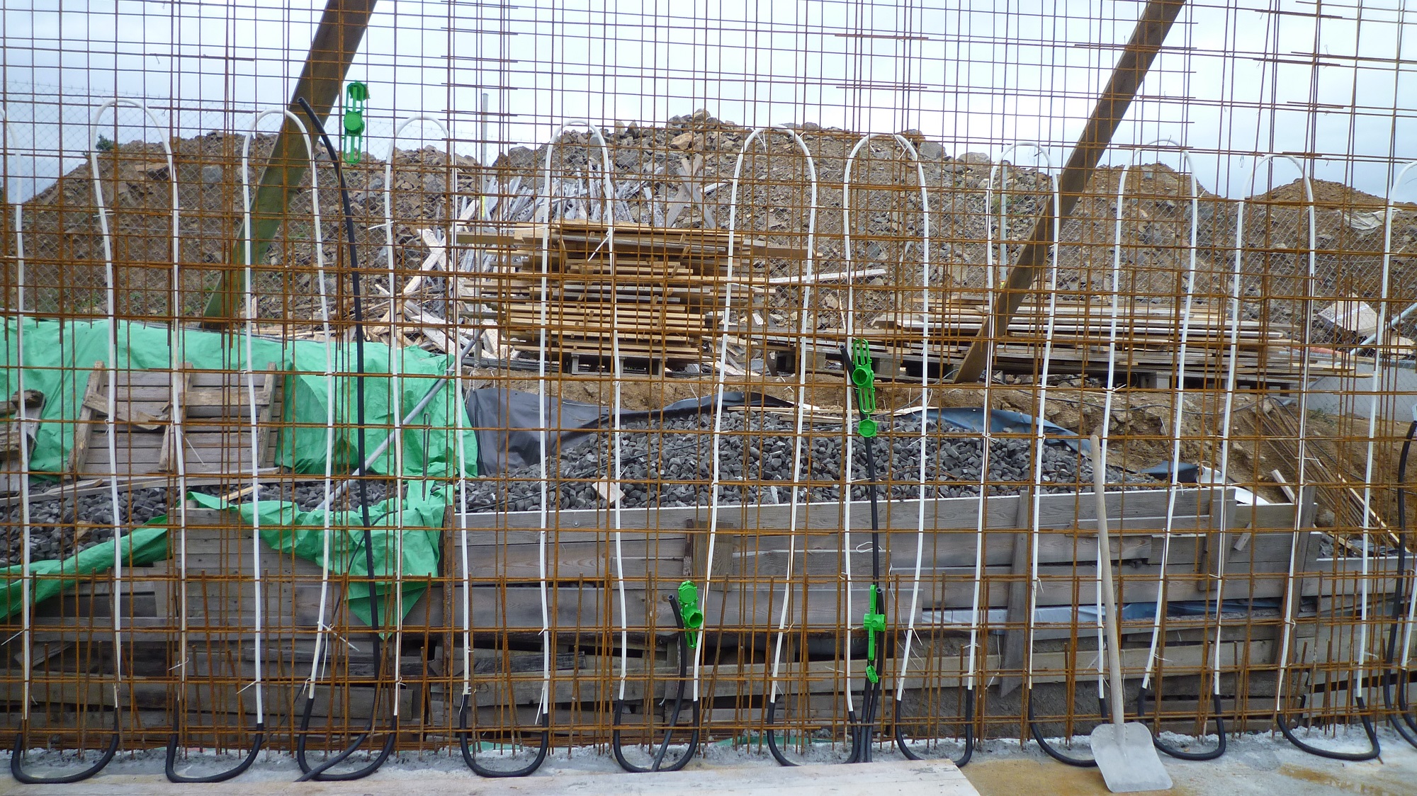

Mnohem lepší je aktivace betonu... v létě natápíš teplou vodou betony a začneš topit až v listopadu. Takto do sklepa domu dostaneš cca 400kWh zatímco chladíš zdi 1NP a 2NP. Takže to s FVE ani nemá moc společného, krom toho,že čerpadla pustíš na FVE-EE. (cca 1kWh za den spotřeba)

Vždy záleží z čeho je dům postaven a zda je tovlkazajac píše:"...V prípade, že suterén nie je obytný a chcem mať chladný suterén ( aspoň časť pre uchovanie potravín ), ponúkam zbytočne túto energiu okoliu, aj napriek vonkajšej tepelnej izolácii múrov, ktoré majú však obrovskú plochu.
1) PD včetně zatepleného základu na pěnoskle - se sklepní prostory ohřívají prostupem tepla z vytápěných částí. Ani v mimořádných mrazech neklesne teplota ve sklepě pod +18°C => nevyužiješ na skladování potravin
2) PD, avšak nezatepleným sklepem s důsledným zateplením stropů přiléhajících k vytápěnému prostoru. Zde ukládání přebytků do hmoty nemá žádný význam ve smyslu pozdějšího využití energie - neb rychle vychladne.
3) Izolací prostý - stejný jako 2.
Prostup tepla skrze izolace do okolního terénu (do-2m pod okolní teren ) je také sezonní akumulace sluníčka
Avšak ekonomickou návratnost v tom nehledej. Podle Abramsovy stupnice se uživatel, který buduje samostatný chladič pro přebytky ve sklepě, ohodnotí stupněm 13. Uživatel, který jen využije v letních měsících EE z FVE pro pohon čerpadla a samotnou tepelnou energii jen přesouvá z 1NP do -1NP, se ohodnotí stupněm 9.
Dneska bych to dělal takhle: Z 1m3 ocelových nádrží: 1ks stojí 7500,-kč vč DPH. Doprava toptransem za 500,-kčvlkazajac píše:"Aký by bol ideálny a ľahko realizovateľný tepelný kompaktný zásobník, ukrytý v suteréne alebo vedľa stavby ? Povedzme kocka s hranou 2,45 m ...... 15 m3 ? To minimálne. Materiál ?
https://www.akunadrze.cz/akumulacni-nad ... gJri_D_BwE
Tyhle ANy zasázíš do vnitřního prostoru* a obsypeš drceným polystyrenem (odpad ze staveb), tak aby síla izolace neklesla pod 30cm.
* Vnitřní prostor vyrobíš, tak že na zem dáš nějaký rošt (palety) a vrstva OSB nebo stavební prkna + parozábrana,na stěny taky rošt (stačí na pruhy 100x100 nalepit pěnou polystyreny). Na rošt na stěnách přilepíš další EPS 100mm a vyrobíš tím prvních 100mm izolace. Všechno perfektně prolepíš, do izolace nesmí táhnout => pak je zbytečná. A současně kolem zdiva ti bude vzduch proudit, neshnije Ti barák.
