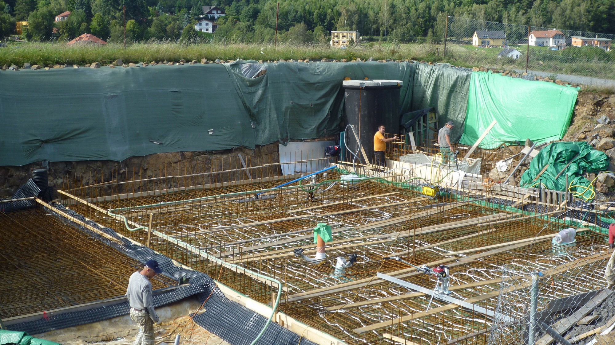

Mnohem lepší je aktivace betonu... v létě natápíš teplou vodou betony a začneš topit až v listopadu.
Takto do sklepa domu dostaneš cca 400kWh zatímco chladíš zdi 1NP a 2NP. Takže to s FVE ani nemá moc společného, krom toho,že čerpadla pustíš na FVE-EE. (cca 1kWh za den spotřeba)
