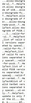

Podle me jsou to jen plane reci. Zkusil jsem udelat upravu jen samotneho GUI tzn povolit to tlacitko "continue". Uz tato uprava vyvola chybu pri spousteni aplikace s tim ze je porusena integrita.
viz nize:

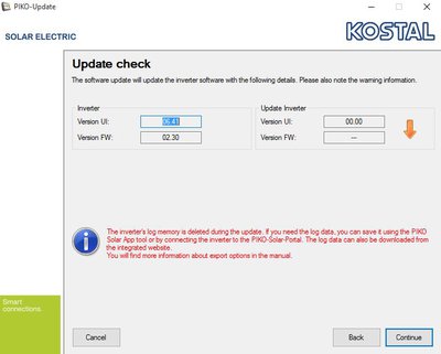

Páni, klobúk dole pred vami. Nesmierne si cením vašu snahu a ochotu všetkým vám ďakujem.
Pravdu povediac týmto posledným príspevkom z minimálne polovice nerozumiem :D niesom programátor ani nič s tým spojené, každopádne som pochopil že tadiaľ cesta nevedie.
Ešte otázka, myslíte že nápad ktorý som písal hneď v úvode o tom že v oboch tých balíkoch s aktualizáciou ktoré som sťahoval a ktoré sme riešili je program ktorý ako vidíte na obrázku nižšie vymaže UI, aspoň takto to píše, viem že mne treba v prvom rade vymazať FW ale myslíte že to vymaže len UI alebo to vymaže úplne všetko ? V tomto prípade to ide bez problémov spustiť aj následne kliknúť na continue, aspoň teda svieti tak ako by to šlo (viď. obrázok) avšak doposiaľ som to neskúšal z obavy aby mi to už úplne nezablokovalo celý menič.

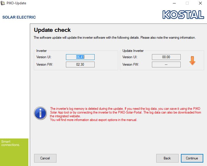

Chappy - screenshot evokuje, že s FW to hýbat nebude, tudíž problém s baterií Sony vs BYD se tím nevyřeší. Jestli doteď nemáš problémy s UI, tak po tomhle je možná mít budeš :)
Já říkám nedělej to.
Myslíš si, že kdyby to bylo tak snadné, že by ti fabrika poslala ten mega-formulář na reklamaci? A že by tě strašili tím, že se budou muset vyměnit nějaké desky? Určitě ne.
Proč se jim nechceš znovu ozvat? Ty jsi to snad ukradl někde na poli? :)

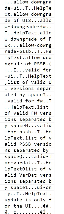

Pokud neznam jakym polynomem je to CRC pocitane tak, neudelam vubec nic. Protoze nemam jak zjistit jak se dostal sw k tomu CRC. Tecka.
Pro puvodniho tazatele bych pro zacatek zkusil pustit ten updater s parametrem "-AllowDowngradeFw" protoze toto je videt v tom samotnem updateru. Uz je to ze ukazuje sipku dolu znaci ze to umi jen to ma zakazane.

Bud si udelat zastupce na ten FW-Update_02_22_BG_BA a tam napsat jako parameter to -allowdowngradefw
Nebo pustit prikazovou radku, dojit na misto kde je ten FW-Update_02_22_BG_BA.exe a tam napsat FW-Update_02_22_BG_BA.exe -allowdowngradefw

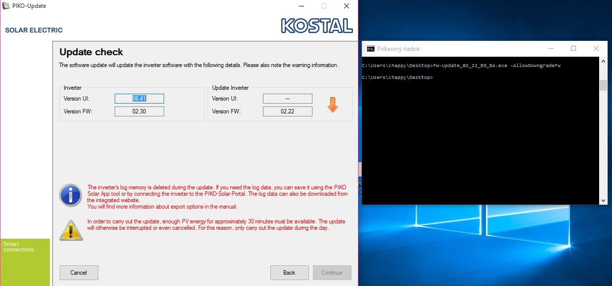

- napíšeš FW-Update_02_22_BG_BA.exe -AllowDowngradeFw
- spustí se ten samej program co znáš a dál už jen klepeš myší jako předtím
Když budeš mít štěstí, tak ti to dovolí udělat downgrade.
Znovu upozorňuji - i tak se může stát, že měnič chcípne.

Bohužiaľ, tak či tak to nejde, kliknúť na continue sa nedá :(

A ďakujem za krásne vysvetlenie presného postupu.
Mimochodom mohol by niekto namietať že to je slnkom, slnkom to nieje lebo aktualizovať napríklad tú istú verziu ide, teda aspoň ide kliknúť na tlačidlo continue aj teraz.
