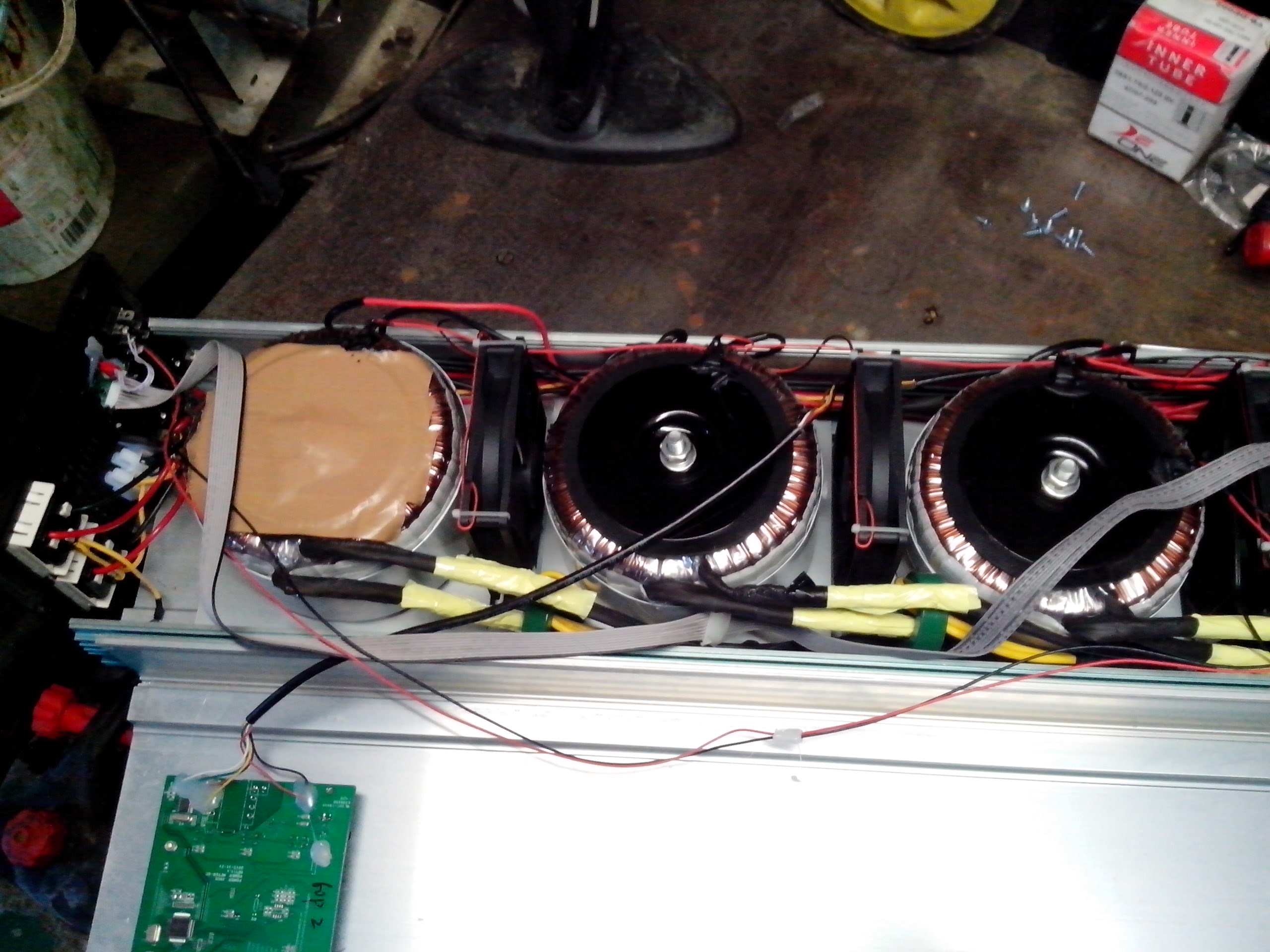

V desítce mám tři trafa ,takhle byl origo stav: A takhle po naklopení traf a sundání těch vík: Dlouhodobý větší výkon měniče a trafa IR teploměrem ukazují nejvíc uvnitř 47°C,na povrchu trafa z venku jen 31°C,v místnosti je 18°C.Zakrytované to mám,ale už né těsně,vznikla tam mezera 12mm:

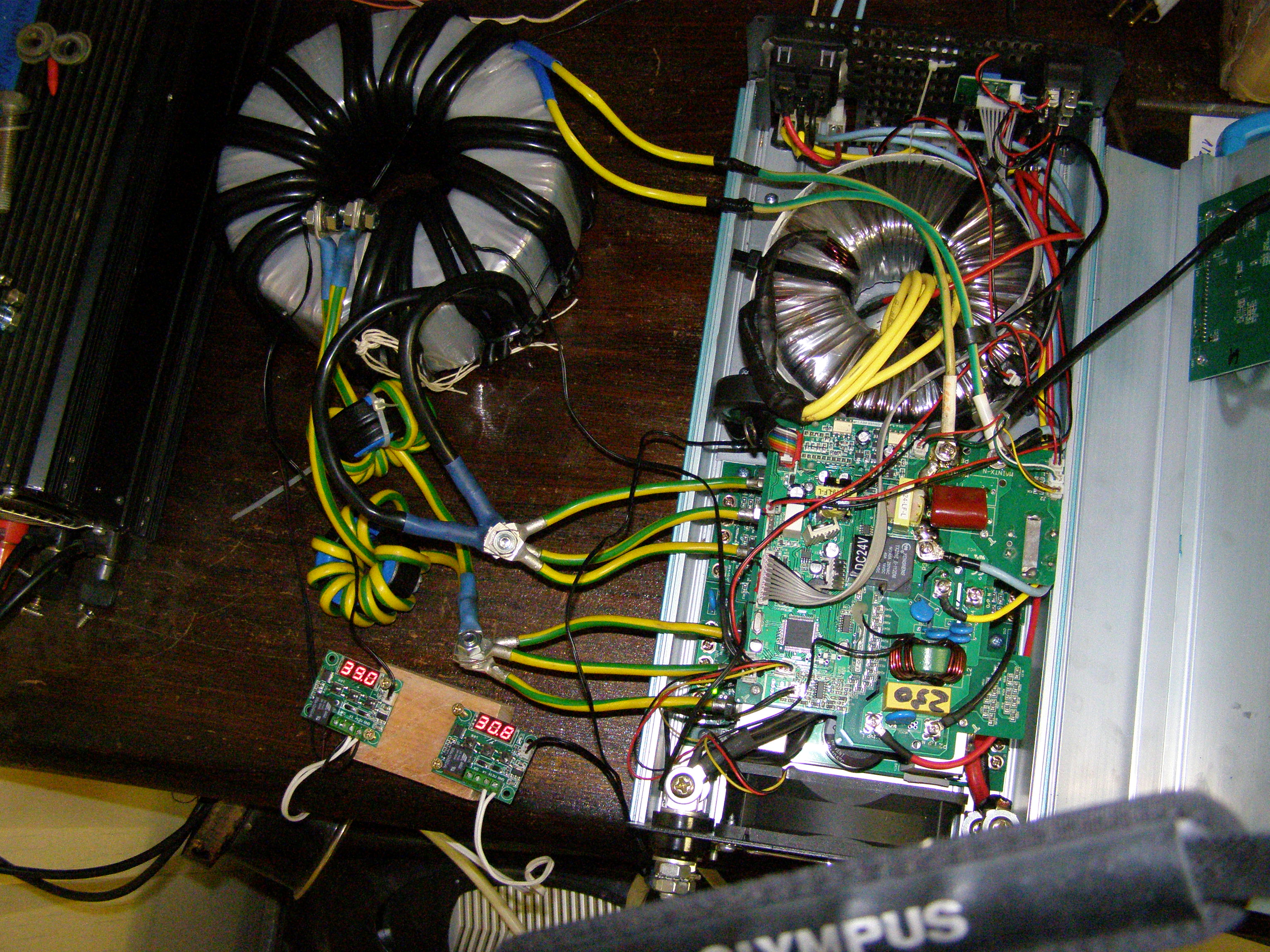

Tak jsem se konečně dostal do úprvavy měniče.Vyšla mě na cca 4300 Kč.Nechal jsem si namotat trafo na 4 Kw,jen sekundár(3000 bez dph)2*2,5 mm2.Primár z lanka o průřezu 2*25mm2 cca 12 závitů(4,3 m ) ručně motáno,tlumivky z číny s deseti závity 16 mm2.Klidový proud při 24V 0,6A(měřeno s měničem)Původní trafo na moje tlumivky 0,65A.žeby to český železo žralo míň?
.Původní trafo ma na sekundáru 2,5mm2(1*1,8mm) a na primáru 21mm2(8*1,8mm)Teplota kolem 40 stupňu bez zatížení.Tohle trafo při celodenní zátěži 1Kw kolem 38 stupňů(v místnosti asi 25) .Jen zběžně zatěžováno žehlením asi hodinu( něco kolem 2,2Kw 50 % času+1Kw stále)teplota trafa kolem 48 stupňů.Větrák běží na poloviční výkon už při odběru kolem jedné kilowaty,díky originálnímu trafu(už je počítáno s ohřátím trafa).Nové trafo chlazení zatím nemá.Při větší spotřebě ještě oměříma uvidíme.Tuším,že bych se měl dostat na těch 5 Kw co je na měniči.

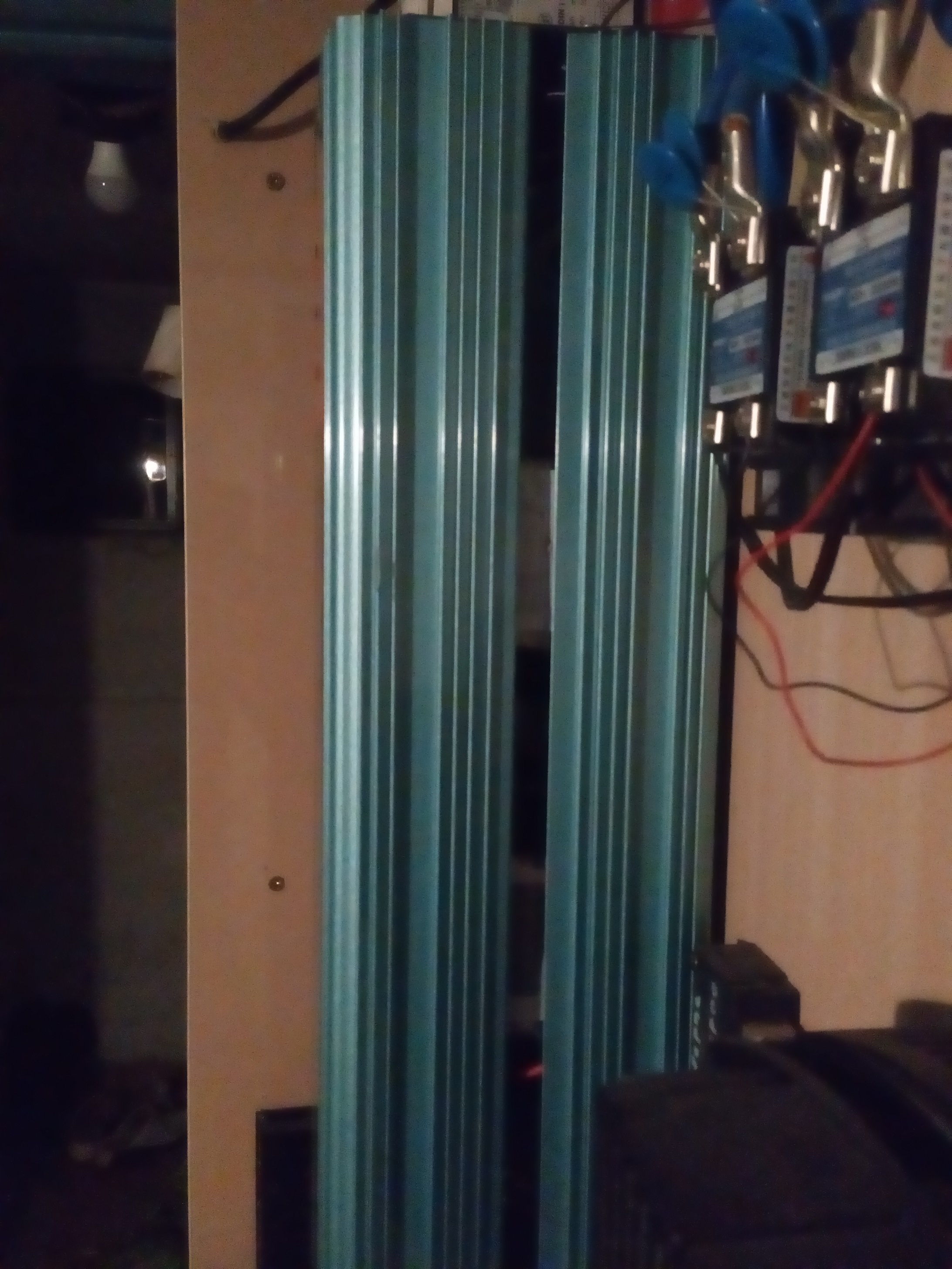

PJ 5 Kw mám,zapojen v ostrově, je schopen trvale (co to je?) dávat cca 3Kw, pokud je trvale myšleno pračka, mikrovlnka, varná konvice. Krátkodobě dává i 4Kw odporových zdrojů, nehřeje se nad míru, byť je umístěn v malé relativně teplé místnosti, určitě kolem + 25°C, v současném létě rozhodně více, ale hodně často spíná větrák i při malém odběru, klidně třeba při 50W. Problém je když do 2,5Kw odběru sepne lednička, to jde 100% do háje a musím restartovat. Prakticky bych potřeboval měnič, který by to zvládl i s tou ledničkou, ale to by asi nedal ani ten vámi doporučený za troj násobek ceny. Takže v zásadě jsem spokojen protože pokud bych tohle chtěl vylepšit znamená to investici co jsem tak koukal tak 50 tis. Nejsem vylepšovatel, takže beru co mám a k tomu nějaká omezení co to přináší. Takže dle mě je rozdíl ceny zásadní a je třeba hodně přemýšlet jestli se několika násobná investice vyplatí. Pokud byste věděl o lepším měniči do 10 tis., který výše napsané zvládne, sem s ním, to by mi za zvážení výměny stálo.
