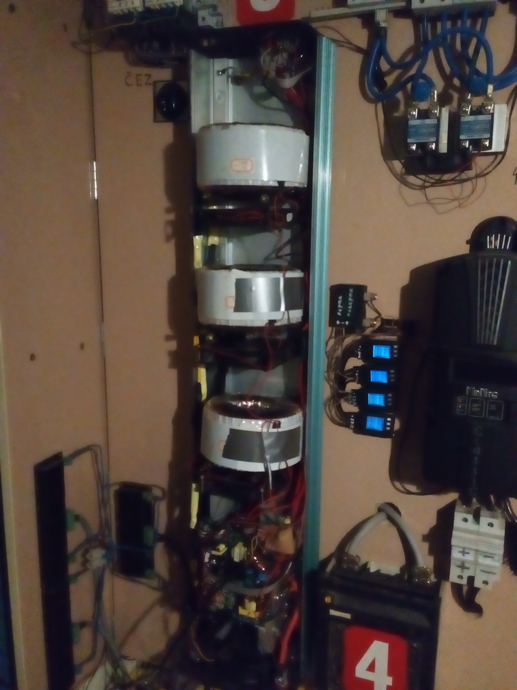

- Příspěvky: 3466
- Reputace: 525
Re: PowerJack LF 5000W
V desítce mám tři trafa ,takhle byl origo stav:
A takhle po naklopení traf a sundání těch vík:
Dlouhodobý větší výkon měniče a trafa IR teploměrem ukazují nejvíc uvnitř 47°C,na povrchu trafa z venku jen 31°C,v místnosti je 18°C.Zakrytované to mám,ale už né těsně,vznikla tam mezera 12mm: 16kWp/JZ-50°/20xChaori 230 ,JV-90°/8xLeapton 650 + <JZ-90° /15xJAsolar / Mono 385, regl Midnite Classic 150<89A> , 1x EASUN <80A> a 1x EASUN <100A>,baterka 17s 54.4VDC LFP4/784Ah<uloží 42kWh>,ŠKATULE 11kW
