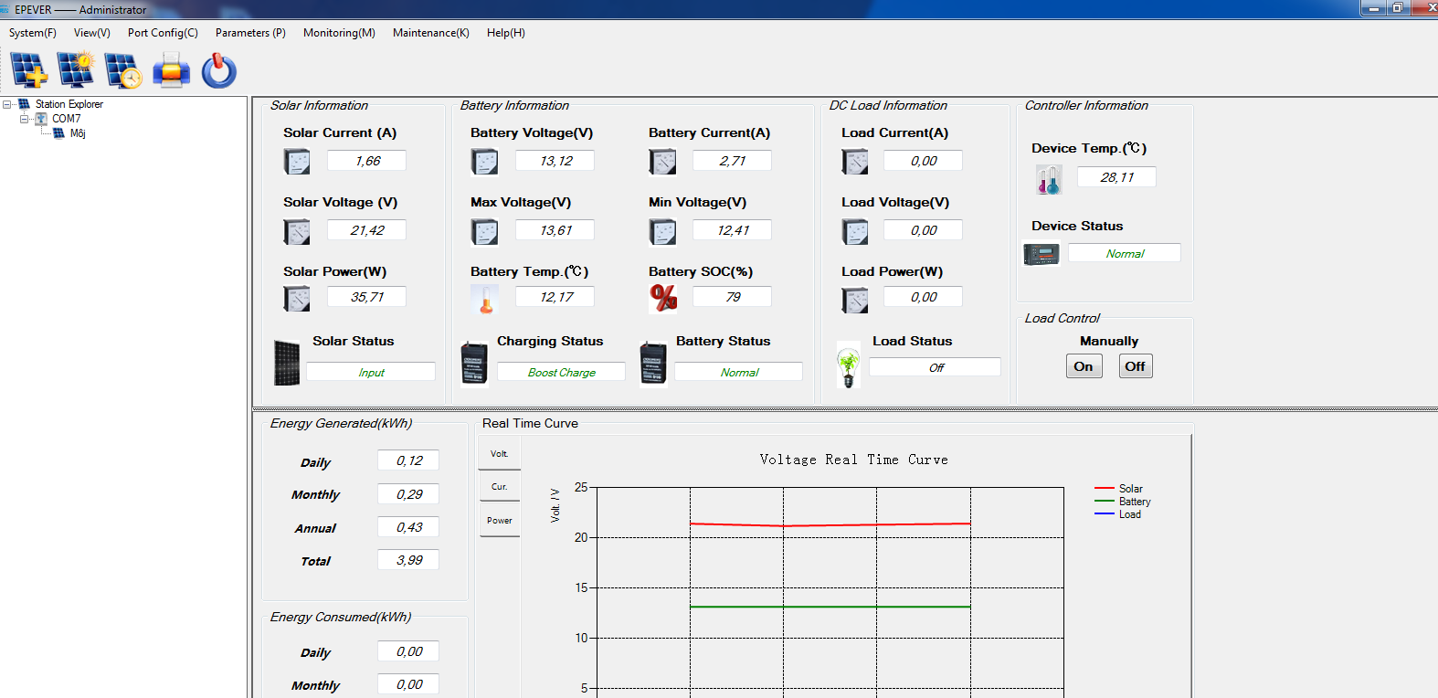

Ahojte, prosím Vás neviete prečo regulátor necháva na vstupe solárneho panelu zbytočne vysoké napätie?
Je to v poriadku a kvôli čomu to takto robí?
Ďakujem Michal
Ďakujem Michal

Asi proto, že je to MPPT regulátor, nebo není? Proč je podle tebe napětí panelu vysoké?

Neviem, doteraz vzdy drzal napatie len o par voltov vyssie ako bolo napatie baterie, tak sa mi to teraz zdá nejaké čudné. mal by to byt mmpt, ak je to v poriadku tak potom ok. Este sa len učím okolo toho.

mppt regulátor má držet napětí panelů na hodnotě, kde dávají maximální výkon. Na zadní straně panelů bývá štítek, kde je toto napětí uvedeno pro laboratorní podmínky.

Hoď sem parametre panela,aku maš baterku a ten obrazok daj v inej kvalite,lebo som nedokazal prečitať ani jediny udaj.Po dalšie epever je najhorši mppt regulator čo poznam,lebo môj skoro vždy tlači napätie panelov len kusok nad napätie baterie.Teda jak ho zapnem,tak do baterie dodava okolo 4-12A pri 53v,ale to zatlači na 14v de dodava zhruba 1,2A a tak to drži,až kym slnko narazovo nezasvieti,že to zrazu pri 14v neda okolo 2A a až po tom to stupne na spravne namätie panelov cez 50v de to drži až do dajakeho testu,kedy zas zatlači to napätie dole a buď to tam zasa drži,alebo stupne na spravne napätie.Proste ma dajaku zavadu v softe.
Teda sa nečudujem,že aj tebe to skoro nonstop tlači tesne nad napätie baterie a to veľke napätie na strane panelov zapričiniluje bud nabita bateria,kedy regulator začina obmedzovať dodavany prud do baterie,alebo preklenutie toho hraničneho bodu kedy regulator netuši že či sa ma spravať ako mppt,alebo vadne mppt.
Mam 2 regle od epeveru a robia to podobne oba,len jeden je 10A tak ten sa spamäta pri 1A a druhy je 20A a tomu to prepne až pri 2A teda odhadujem,že u teba to bude okolo 3A.
V skratke,jak regulator zatlaci napätie panelu tesne nad napätie baterie,tak panel musi dodať pri tom napäti panela určity prud (3A) aby sa regulator spamätal a začal fungovať spravne.To musi splniť aj pri jeho testovani,alebo ako nazvať to preventivne zatlačanie napätia na panelovej strane,inak znova to bude dusiť tesne nad napätik baterie.
Hadam som to podal spravne a nerozkecaval sa.
