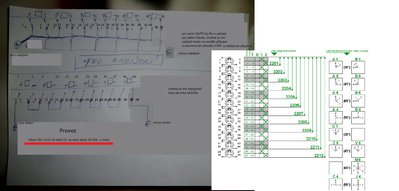

gupa můžeš se rozepsat nad detailama toho přepínače?Taková mechanika existuje a jde i automatizovat? Tím by se krásně dala vyrovnávat baterka i v FVE přez noc,žádné zbytečné spotřeby okolo balancingu,jen impulz k přepínači a hotovo.Samozřejmě by musel být řešen náhradní minizdroj pro regl,ať neřve,že byl odpojen.
- Příspěvky: 4178
Re: Repas baterií v elektroskútru
Jsou potřeba 2 přepínače na 2x6 článků LIFePO dva přepínače Obzor 2212. Zapojení pro jeden: Kdo se vtom vyzná tak propoje dvou přepínačů pro 2212, pro 12ks LIFePO si domyslí sám. Vymýšlel jsem to pro nabíjení mýho 24V systému NiCd ale skončilo to na potřebě výroby měděných pákových nožových velkých přepínačů pro cca 300A v počtu 20ks. Jinak pro 12V systém je to velmi podobné, ale to je mnou popsáno zde: https://forum.mypower.cz/viewtopic.php? ... 693#p62569
To přepínání je skvělý a z principu jednoduchý nápad
Na ten skůtr jistě použitelné, ale spíš bych to viděl jako předem definovanou propojku. Buď připojeno na provoz a nebo odpojit a balancovat, nejlépe zrovna nabíjet co by jeden paralelně spojený článek. Ten přepínač si prakticky na 48 či dokonce 72V skoro nedovedu představit
Kdo by to vozil sebou
No a v ostrovním provozu je jistě obrovské omezení, že po dobu balancování je jediný zdroj mimo provoz, ale je fakt že třeba v noci by to šlo. U tohoto a i dalších ne čistě ostrovních systémů patrně narazím na jeden z problémů a nebo zrovna na oba.
1. vysoké napětí = mnoho článků v sérii = mnoho přepínačů - nahrává to použití při nízkém systémovém napětí.
2. vysoké proudy = přepínače (alespoň ty pracovní) dostatečně dimenzované (už i 50A není malý proud).

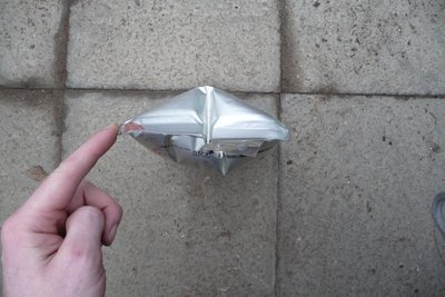

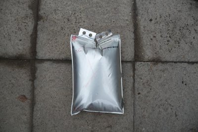

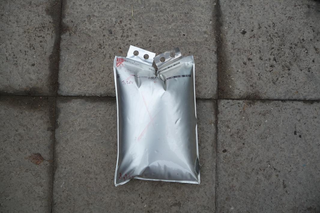

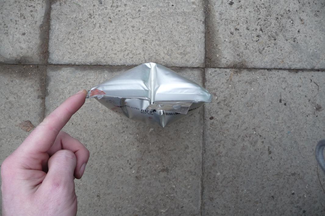

Ukažte mi někdo pytlíkový článek který se po pár cyklech nenafoukne! Všechny se nafouknou, je to jen otázka času 3-50 cyklů. 18650 jsou v tom obalu v bezpečí, menší koncentrace energie nezničí ten obal. Pytlíky dávají možná větší proudy, ale škodí jim to stejně. Já jsem stavěl z pytlíků 15P14S, protože byli rychle k mání za dobrou cenu. Trvalo mi to dlouho než jsem to složil, asi měsíc po večerech. 60 Ah, ~4 kWh krásně malinké, lehké. Ale bojím se toho, chladit se to nedá. Zatím mi nepřijde, že by se nafukovali, ale bojím se toho. Všechny pytlíky co jsem viděl se nafoukli. Blbě se s tím i dělá, tenký pásky se snadno utrhnou, to 18650 je hodně bytelný, na povrchu se dá letovat a nic se jim nestane (omezeně dlouho a jen na čelech). Já bych si vybral radši 18650 kdybych mohl. Naposledy jsem viděl Power Banku od APC, která se nafoukla při 3 tím nabití! To se s 18650 nestane. Tím paralelním spojením se zlepší vnitřní odpor celé baterie, když se to udělá dobře.

mám cca 120 placek v těch dvou baterkách, a nic se nenafukuje. Osatně leckdo tady z toho má články 200Ah už delší dobu. Kdyby tvoje tvrzení byla pravda, tak jsou "nafouknutý" všechny tablety a telefony starší dvou měsíců. Pokud se ti články nafukují, tak děláš něco špatně, obvykle je to následek přebíjení, přehřátí při zkratu a podobně. Mám z 4Ah placek takovou mobilní powerbanku, 4s4p je to jenom slepený izolačkou, nabíjí se to modelářskou nabíječkou a výstup je přes Step down, aby bylo na výstupu pořád 12V, a už rok není problém. 16Ah akupack nabíjím cca 2A, protože k tomu nemám připojenej silnější zdroj, vybíjení je obvykle do 2A a žádný nafukování se nekoná. Jediný, co se mi nafouklo, byl článek A123 20Ah LiFePO4, kterej se mi podařilo delší dobu podržet na napětí přes 4V - nedostatečnej balancer a chybějící BMS - to je to, co někteří tvrdí, že je k ničemu.

Ale no tak, kodl, A123 nikdy žádnej článek 20Ah nedělala, teda co vím. Pouze 26650 původně pro profi akunářadí. Kapacita 2300mAh.

tady je dnes sešlost... http://www.a123systems.com/prismatic-cell-amp20.htm
je asi co!!!? Abrams je ode mě kupoval, tak asi oba žijeme v bludu. tohle nikam nevede -
"Každej pytlíkovej článek se nafoukne"
"A123 nikdy nedělalo 20Ah článek".
Takže asi tak, o tomhle nehodlám diskutovat, není o čem.
To je podobný, jako "Mě se dycky zduje koza, je to zvíře nahovno, nic nevydrží" ale už nikdo neřekne:
"krmím zásadně mokrou jetelinou".
