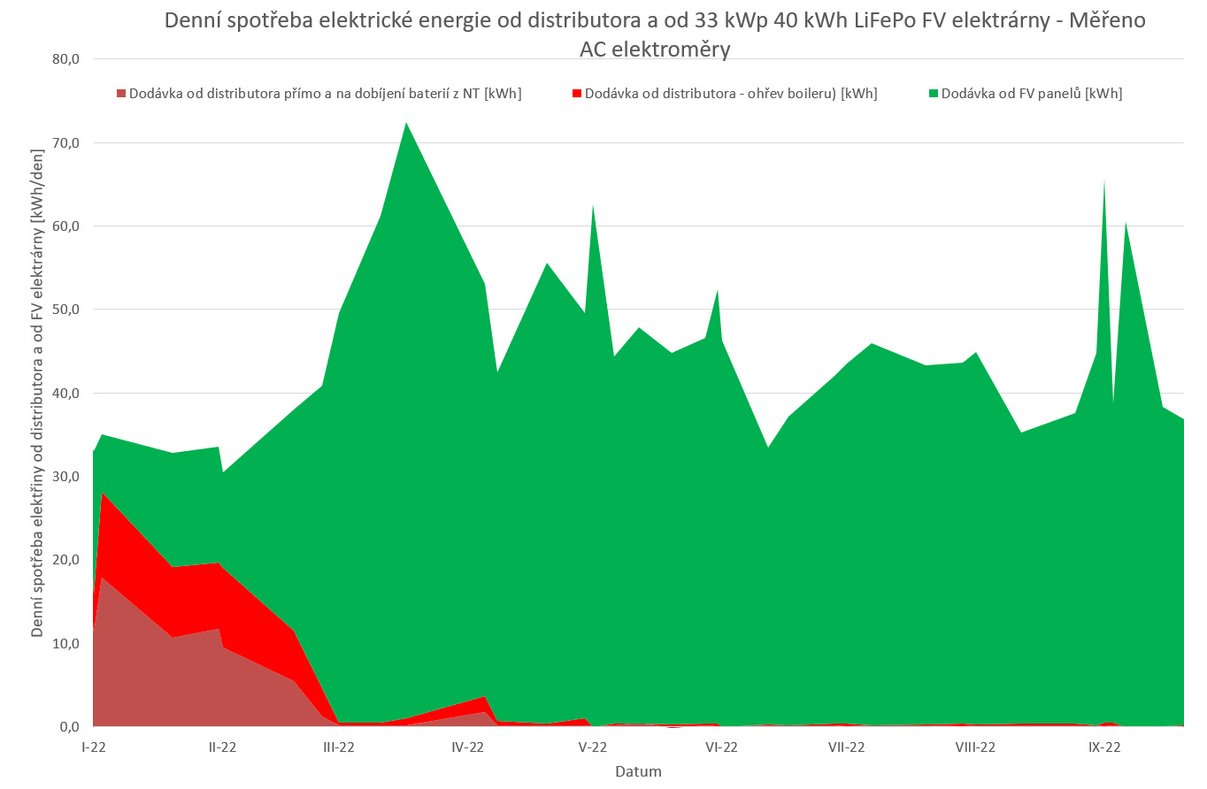

Když se podívám na letošní rok, tak s 33 kWp by vystačil ten, kdo má denní spotřebu pod 10 kWh. My jsme mnohem výše, tak potřebujeme distribuci. V zimě by nám pomohlo otužování, protože hodně elektřiny jde na ohřev boilerů: Spotřebu TUV máme vysokou, ale nejsem schopen osádku domu usměrnit - přes léto spotřeba stoupne když jde voda z boilerů na doplňování hladiny v bazénu: Výrazně topit elektřinou můžeme až od března, nyní v září zatím máme dostatek i na topení jak do podlahy, tak klimatizacemi.

Nedokázal jsem nabít baterii 40kWh v zimě na 100% 10kWp nikdy ,při denní průměrné spotřebě domu 13kWh.Největší výroba denní byla 2021 26kWh,tady jsou údaje z 5kWp střechy za celý prosinec den po dni,měl jsem k tomu ještě dvě fasády 5kWp ,ale ty nemám monitorované se záznamem,dá se ale říci ,že udělaly to co střecha,čili stačí vynásobit dvěma každý den.V globálu bych potřeboval 50kWp abych odstřihl dráty z DS a přežil temné týdny v prosinci a lednu.FrantisekCa píše:Ked som pozeral grafy a udaje o zimnej vyrobe, tak som si z toho prepocital, ze mi bude stacit 15-17 kWp a bateria 30 kVAh (Lifepo4),ak mam priemernu dennu spotrebu okolo 12 kWh, s tym, ze napr. pracka (a ine) sa da odlozit aj niekolko dni a ohrev TUV s kurenim bude riesene kotlom.
Ta bateria mozno o nieco narastie, kedze ste ma zneistili ohladom nejakeho havarijneho odpojenia a kaput menica, tam mozne este ako poistka olovo.
