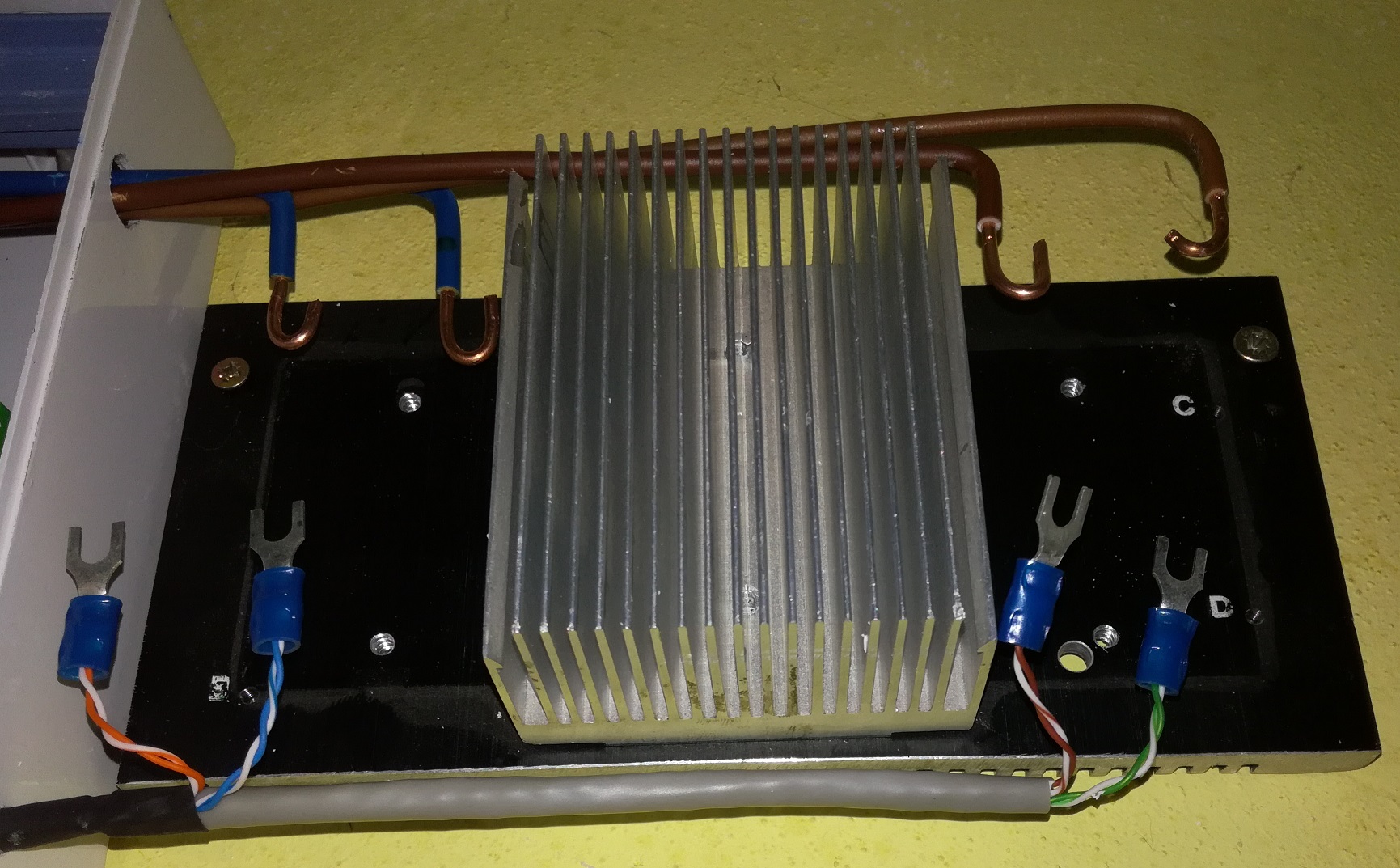

Kabely, spirály a ovládání už mám hotové, jak tedy spínání DC 2x 24V/18A nejlépe vyřešit? Udělat obyčejný Schmittův obvod s hysterezí, místo vytěžovače (aby nedocházelo k rychlému spínání na hranici nastaveného napětí?). AC relé pro spínání v nule použít nechci, už teď je měnič 1500W přes léto dost zatížený a musel bych měnit zakázkovou spirálu.
Přípravu mám udělanou pro dvě SSR na hliníkovém chladiči/desce 4mm a uprostřed chladič z PC. SSR 1 bude běžet v době občasných přebytků, SSR 2 jen zřídka. Přes léto na měnič připojím 2 lednice a 1 velký 210L mrazák a je skoro po přebytcích.

natvrdo neexistuje, obzvlášť v dynamickým režimu. A co se bude dít ty dlouhý milisekundy, kdy není sepnutej ani jeden z kontaktů? je to jednoduchý, 12V*10A při dokonale odporové zátěži (prakticky neexistuje) je max. výkon 120W. To by mosfet snad vydržel. Ale realita je taková, že zátěž je obvykle spíš induktivní (přívody a tak) takže se pokuší "držet proud obvodem)" a výsledek může být 50V*22A na pár mikrosekund, a to je ta energie, která ten mosfet odmlaskne jak nic. Opačnej problém je spínání kapacitní zátěže, tam je ostrý sepnutí stejně likvidační jako tady pomalý rozepnutí. Další věc je RC člen přes mosfet, kterej tyhle jevy částečně řeší.
V samosvitu o nic nejde, i dybys to rozpínal půl minuty, tak ledkou při napětí pod 3V na čip nic nepoteče a ten zbytek je pro mosfet snesitelnej v rámci lieárního režimu. Potom by mosfet na pomalý spínání (a hlavně rozpínání) takovýhohle výkonu musel mít ztrátovej výkon blízkej výkonu spínanýmu, a to by asi vypadal jinak, než pecička křemíku na CU destičce tloušťky 1mm a ploše ani ne 1cm2...v bipolárním provedení si představ něco jako KD503, jako mosfet třeba IRFB4468 a i takovejhle macík vydrží při 30V 20A celou jednu milisekundu, než je po něm...- viz str.4 obr. 8. IRF3205 samozřejmě 10x míň, takže na nějaký relátko zapomeň, tam je potřeba mít budič mosfetu, nejlépe integrovanej, - cokoliv, s výjimkou toho prvního nejlevnějšího - a pak je nějaká šance, že to bude chodit a neshoří to hned. Ostatně jenom díky budiči mosfetů funguje ta bodovačka od Matese, jinak by to sfajrovalo jak žanejk husuj...

tady je návod na SR relé podomácku, jak si kdo nadimenzuje mosfety, tak to bude fungovat, ten si8751(8752) stojí do 50Kč a pak už jenom mosfet a příp. ochranný obvody (RC člen, transil...) https://www.silabs.com/documents/public ... /UG246.pdf

Ja som tako tiez spinal prebytky do dc odporovej zataze. Ale nie cez relatko. Spinal som 14A 29V cez jeden 3205 na malom chladici. Dokazalo sa to uchladit. Myslim si ze dva fety paralelne by to mali zvladnut. Fungovalo to viac ako rok, len ta zataz dc spirala do bojlera mi stale odchadzala pre zly konstrukcny navrh. Tak musim prejst na klasiku axpert - kybos - ac spirala.volente píše:Poprosím zde přítomné elektroniky o hodnocení zapojení elektronického spínače DC napětí.
Mosfet IRF 3205, napětí 12V do gate spínáno relátkem, gate přizemněna odporem 10k. Požadovaný spínaný proud 22A při napětí 28V. Frekvence spínání v řádech minut.

a skutečně jenom 10k odpor pro vybití náboje Gate? Takhle nějak už jsem dost křemíku odpařil.

Ano. Teraz som sa na to bol pozriet a mam tam teraz toto https://www.aliexpress.com/item/15A-400 ... 39.90158.0kodl69 píše:a skutečně jenom 10k odpor pro vybití náboje Gate? Takhle nějak už jsem dost křemíku odpařil.
Mal som problem so spinanim z arduina cez optoclen (na 12v) Tak som dal toho cinana a spinam priamo z aruina 5v. Stale to u mna funguje na malom bojleri ale tam mam iba 2x10A spiraly.

Nakonec jsem objednal z číny jedno nové SSR pro další pokusy, které zatížím hned po tom, co dorazí. Aby byla šance na vrácení peněz. Prozatím spínám jedno relé 24V/30A z autobusu ručně. Když svítí
celý den, zapínám jednu 400W spirálu. K systému mám zároveň připojenou lednici a velký mrazák + akvárium. A nakonec,
je málo...

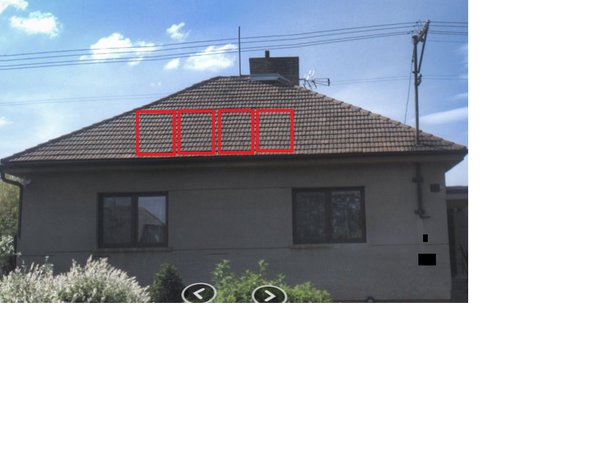

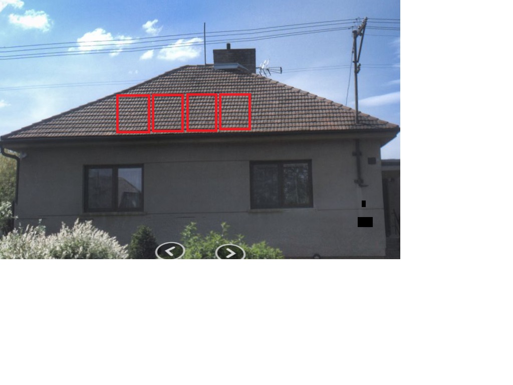

Uvažuji o dalším rozšíření systému. Panely bych umístil na JV stranu střechy, ale nejsem si jistý jestli jim nebude vadit elektrické vedené. Jeho stín je sice velmi slabý, ale je. Jak velký vliv bude asi mít?
Druhá otázka je regulátor. Aktuálně mám jeden EP Solar 40A (http://www.ostrovni-elektrarny.cz/index ... 0a-12v-24v) a zvažuji nákup druhého, ale hlavně stejného. Novější série Xtra má společný pol - ,starší pol +. To by byl problém v případě uzemnění jednoho polu a instalaci přepěťové ochrany. Ale, jak se budou dva, identické a identicky nastavené regulátory chovat, při připojení na společné baterie? Určitě chci zatím zachovat 24V systém. Hlavně kvůli měniči, spotřebičům.
Dokáže někdo poradit, jak systém rozšířit o další dva, případně až 4 panely á 250W ?

panely ne na výšku, ale na šířku. V zimě když sníh sjede pod dvojici (čtveřici) řad článků už z panelu dostaneš plný proud odpovídající osvitu i když třeba pouze u třetiny/dvou třetin napětí. Panely bych kvůli stínění vedením dal tak, aby šly na střeše co nejvýš.

Vsimni si tien toho stlpa. Ak da panely co najvyssie tak budu prave v tieni drotov.
