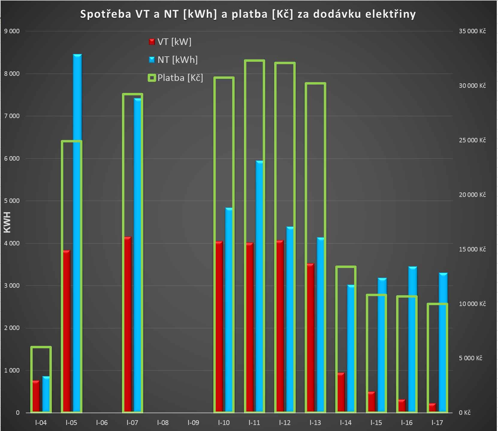

V bytovém domě se plánuje instalace fotovoltaické elektrárny (FVE) s výkonem kolem 8 kWp na vedlejším objektu. Diskutuje se o vhodnosti využití stávající UPS Masterys MAS-MC330T+C4 30kVA bez akumulátorů versus instalace trakčního akumulátoru 48V/750Ah. Roční spotřeba domu je přibližně 15 000 kWh s náklady 1800–2400 Kč, návratnost investice se odhaduje na 2,5 až 4,5 roku. Zvažují se také parametry jako měření výkonových špiček, oddělení třífázových spotřebičů a možnost rozšíření systému o další baterie.

Pokud jsou volné peníze, tak se je dá klidně utratit teď s tím, že se sníží budoucí náklady. Jen pro představu kolik v praxi ušetří lakomec, jako já, který hledá, kde nakoupit levněji, bazarově, čína. Systém už stál přes 400 000 Kč a ročně ušetří tak 20 000,-Kč. A na ostrovní provoz to kvůli zimě stále není. Nebo je, ale to by mne moje početná rodina vyhnala. Ale je to koníček - jiný si pořídí nové auto, nebo se méně omezuje v hospodě. Ta spotřeba je pro tarif d25d, tedy 16 hodin drahé elektřiny a 8 hodin levné, kdy se popřípadě i dobíjejí baterie
