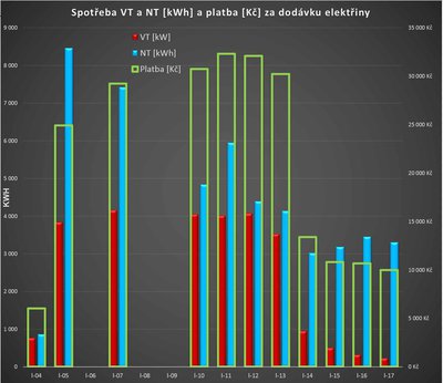

Pokud jsou volné peníze, tak se je dá klidně utratit teď s tím, že se sníží budoucí náklady. Jen pro představu kolik v praxi ušetří lakomec, jako já, který hledá, kde nakoupit levněji, bazarově, čína. Systém už stál přes 400 000 Kč a ročně ušetří tak 20 000,-Kč. A na ostrovní provoz to kvůli zimě stále není. Nebo je, ale to by mne moje početná rodina vyhnala. Ale je to koníček - jiný si pořídí nové auto, nebo se méně omezuje v hospodě. Ta spotřeba je pro tarif d25d, tedy 16 hodin drahé elektřiny a 8 hodin levné, kdy se popřípadě i dobíjejí baterie
