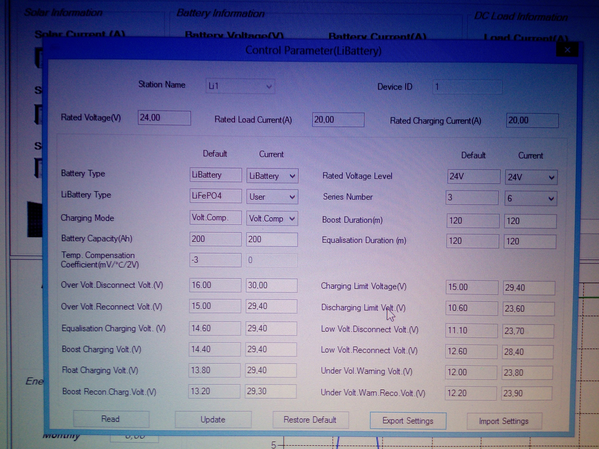

Re: Pomoc s výberom regulatora
Tak to pomaly začínam skladať, potreboval by som pomoc s nastavením toho regulátora.
Nepotrebujem žiadne riadenie záťaže ani odpájanie pri nízkom napätí, menič bude pripojený priamo na batériu a ten má nastavené kedy sa má odpojiť. Ide mi len o nastavenie nabíjania na 29,4V a opätovné pripojenie nabíjania pri poklese napätia na 28,4V .
Takže prikladám foto obrazovky či to mám správne, ďakujem.
