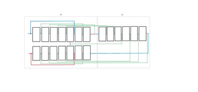

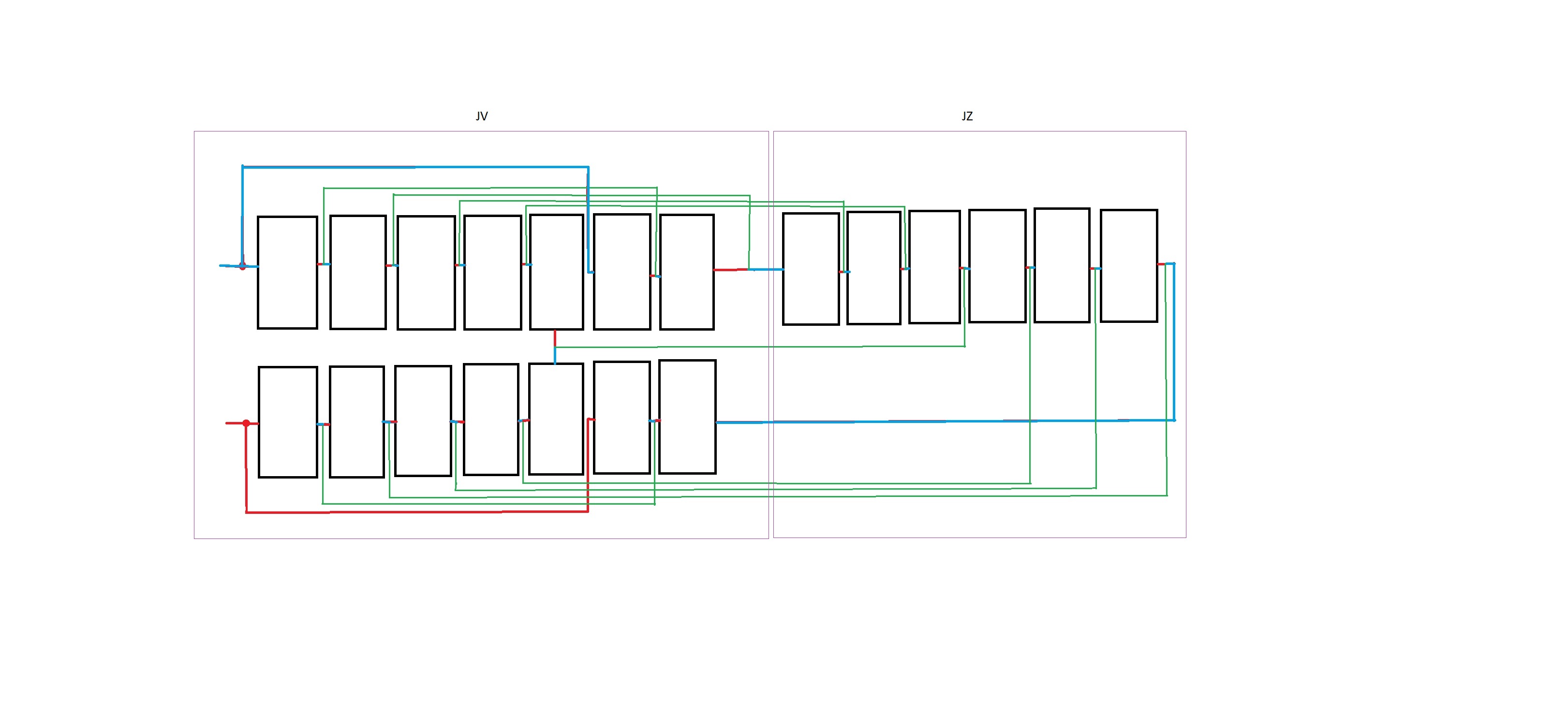

Ahoj, nechci zakládat nové téma tak se zeptám tady. Chci si pořídit tento měnič Infinisolar Super 4kW. Panely mám 185W,
Voc 44,5V, Isc 5,58A. Je jich 20ks zapojím vždy 10 do série a pak paralelně. Jenže na JV stranu mám 14ks a na JZ stranu 6ks. Otázka zní pokud zapojí těch 10ks na JV straně a pak ty 4ks JV + 6ks JZ nastane nějaký problém?

dave píše:co skusit toto zapojenie?
https://www.youtube.com/watch?v=KR03IWw9eaA
Zajímavé pokud to bude fungovat. Něco jsem sesmolil..... mrkněte na to
Re: InfiniSolar Super 4kw + Modbus / SNMP Card / Loxone
sice tu malůvku nechápu, ale princip jo. Kdybych chtěl zničit nějaký panely, tak to takhle zapojím. U každýho panelu je napsaná max. pojistka stringu - pokud se některej panel zkratuje, tak ním začne protékat proud ostatních stringů naopak a přepálí se pojistka. Při tomhle zapojení je to ještě výrazně horší, takže by musela být pojistka u každýho panelu. Navíc v každým panelu jsou diody, který překlenou potenciální zastíněný pruh článků, pokud se na něm "otočí" napětí. (u klasickejch 60čl. je těch diod 6) takže při zastínění 1čl se stane to, že panel dává místo 30V jenom 25V, jinak nic. Když máš stringy s 10-ti panely, tak 5V nic neznamená.
Doporučuju zapojit normálně tři stringy s odpovídajícíma pojistkama dle datasheetu panelů a dát si měření jednotlivých stringů. Po pár týdnech zjistíš, že není co řešit.
Pokud bys chtěl maximálně využít potenciál, tak to chce krátký stringy a na kazdej string samostatnej MPPT regulátor. Ale k čemu to bude dobrý a o kolik se zvýší množství energie je ve hvězdách, ale moc to nebude. Nakonec zjistíš, že v zimě ti ani těch 20 panelů nedá tolik, co je vlastní spotřeba toho hejna regulátorů, a v létě maximalizují výkon jenom solární baroni.
Můj tip je, koupit měnič se dvěma MPPT vstupy, a každej string zapojit na samostatnej vstup, myslím že můžou být i různý počty panelů v každým stringu pro tyhle měniče. A nebo západní stranu přiojit na aku přes nějakej jinej MPPT regulátor. Tak jak si to představuješ to jistě dobře fungovat nebude.

Diky za objasnění. Tyto vysoko napěťové měniče jsou tak akorát dobré na velké plochy, kam se vleze hodně panelů na jednu stranu. Asi to udělám klasicky 2 - 3 do série a pak paralelně. Měnič bych použil tento: http://www.ebay.com/itm/132025904863?_t ... EBIDX%3AIT
