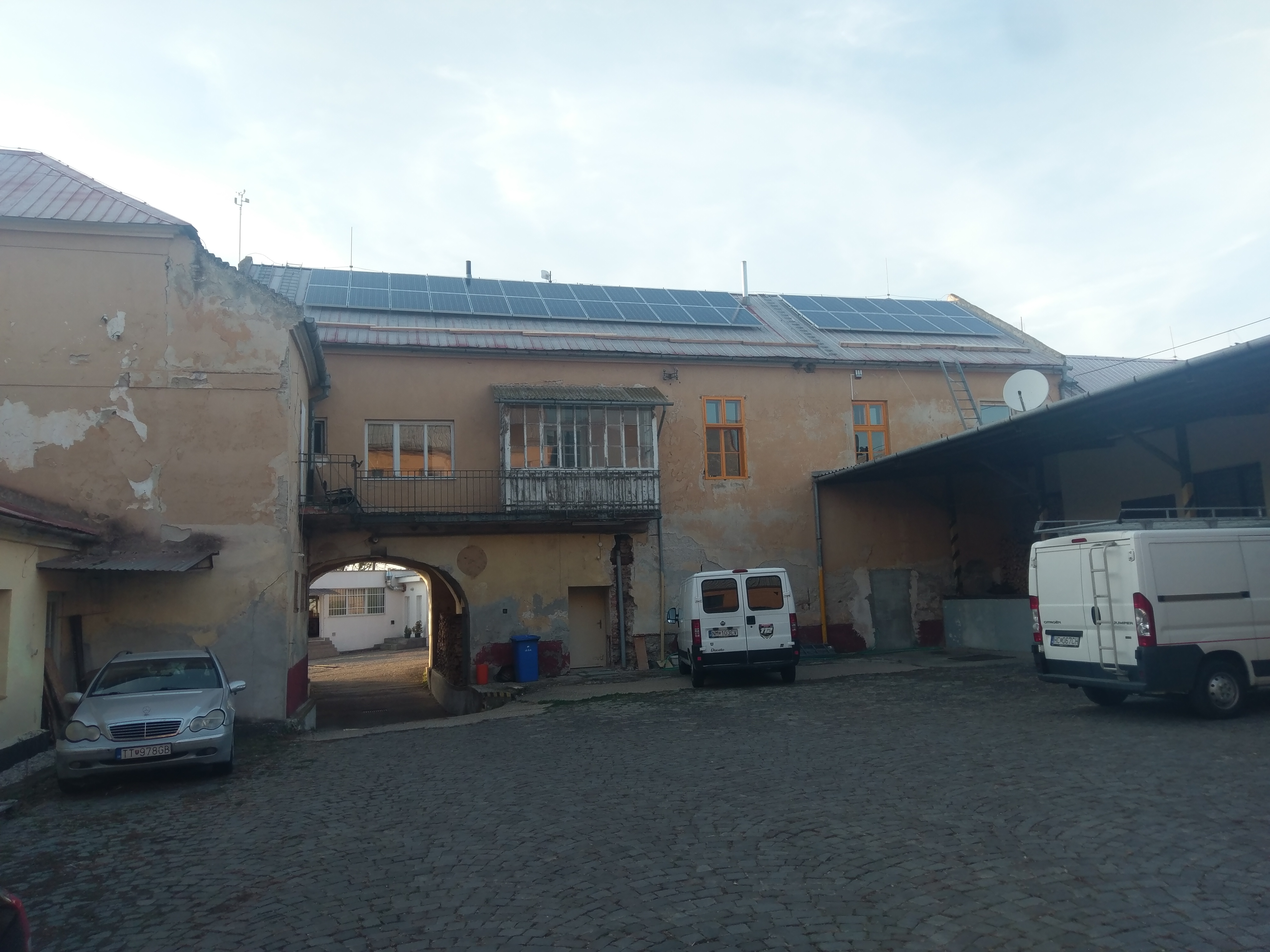

Re: Instalace panelů
]Ja som v sobotu dokončil toto dielo. Všetko úplne sám, pri osádzaní tých drevených zábran proti pádu som použil lano a opasok.
