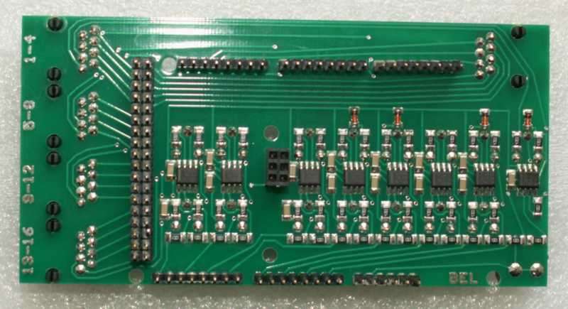

p.s. to měření mi dělali na zakázku na základě téhle desky (neměl jsem náladu se s tím babrat):
https://www.bel-shop.eu/cz-detail-1182- ... -pn16.html

Bohužel schéma nemám, dělali mi to přímo lidi od BEL, osazovali to na custom počet článků. Já to nezkoumal, jen vím, že zespodu je tam hejno operáků. Ani se k tomu nemohu dostat, protože bych to musel znefunkčnit, protože šváby jsou mezi tou deskou a arduinem mega. Ale funguje to zatím naprosto spolehlivě a pokud mohu soudit a přeměřoval jsem kalibrovaným měřákem, tak všechny kanály kecaly v rozmezí jedné setiny voltu, což bylo slušné. Pro účely balancování ani nemělo cenu si hrát s trimry.kodl69 píše:to vypadá celkem zajímavě, nebylo by schéma?

Oni v BEL dělají (osazují) spoustu nabízených výrobků až v případě zájmu. Jsou v e-shopu označeny "Pouze na objednávku".
Uvedená deska bez úprav je pro 16 článků. Měření více článků se na desku nevejde. V případě, že vám stačí osadit na menší počet článků, je možné je slušně poprosit na adrese info@bel-shop.eu. Cena byla nižší, než je v e-shopu. Kamarád poté si objednal také, dokonce i verzi jen na 4 články, která byla cca za cenu poloviční.
Mají tam dvě verze této desky - jedna je s šroubkovou svorkovnicí, druhá je s připojením pomocí LAN konektorů. Viz https://www.bel-shop.eu/cz-kategorie_20 ... anelu.html
Zde jsou vidět šváby (UTP verze):
Re: Reálné ubývání kapacity LiFe?
už to chápu, jsou to rozdílový zesilovače, na každej článek jeden, něco jako INA122 akorát diskrétně. Že mě to nenapadlo- ostatně shora to vypadá jenom jako odporový děliče....

Já bych se s tím nepiplal. Cena není zcela tragická a když připočteme cenu času a práce na tom strávené, tak se to nemůže vyplatit dělat. Navíc to pasuje přímo na Mega.

Souhlas. Čisté provedení. Doma by to vypadalo hodně víc domatlany.solárník píše:Já bych se s tím nepiplal. .....
Jen drobnost, předpokládám, že je to jeden rozdílový zesilovač na jeden článek a tudíž i 16 výstupů?
- solárník
- Příspěvky: 1596
- Reputace:82
Ano, proto je to dělané na Mega, které má hodně vstupů

Mám dotaz, dalo by se tou deskou od BEL měřit i napětí LiIon článků? Píší že je tam trimr na nastavení výstupu, ale nikde není rozsah napětí.
- solárník
- Příspěvky: 1596
- Reputace:82
Viz přiložený datasheet: napětí jednotlivých článků: 0-5V

Přiložený datasheet moc nepotěšil "Mezní napětí baterie: 58 V celkem". Bylo by potřeba alespoň 65V.solárník píše:Viz přiložený datasheet......
Další úskalí bude vlastní spotřeba.
Zkontaktuji a uvidím jaká bude ochota ke změnám.
- solárník
- Příspěvky: 1596
- Reputace:82
Je to dost divné, pokud je to na 16čl a mohou mít 0-5V pak vychází max napětí baterie 80V. Není mi moc jasné, který komponent by tomu překročení 58V bránil. Napájené je to z Arduina (předpokládám).
