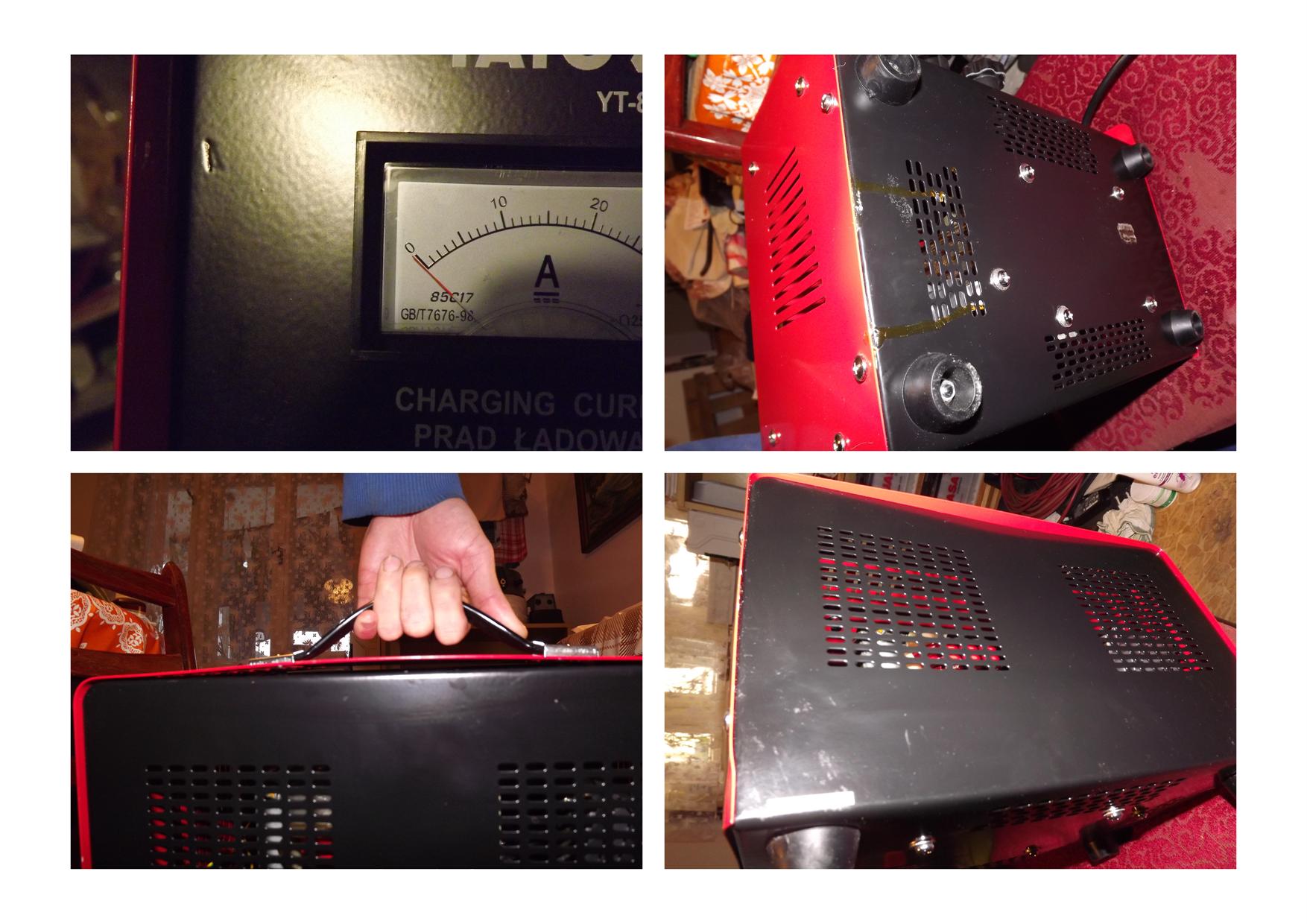

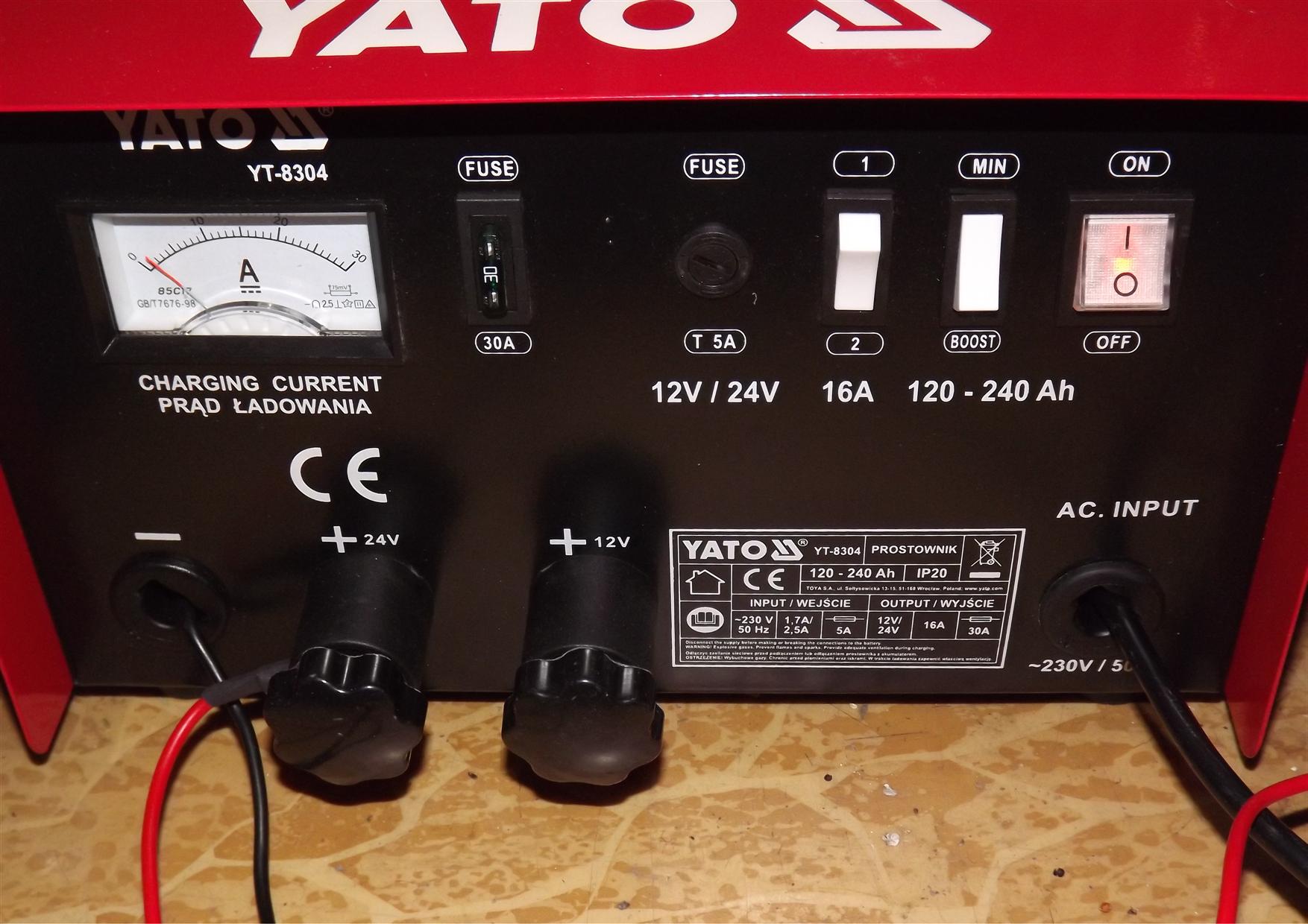

Nabíječka YATO 8304: 12/24V, 12/16/25A, Wet
YATO YT-8304
- pro zaplavené olověné akumulátory
- hmotnost 11.6kg (já navážil asi 10.6kg)
- cena 2 500 kč
- kapacita akumulátoru 120-240Ah
- jmenovité nabíjecí napětí 12/24V
- maximální nabíjecí proudy:
-- 12A pro hluboce vybité akumulátory
-- 16A běžný provoz
-- 20A rychlodobíjení pro zdravé baterie, které nelze provozovat dlouhodobě (po přehřátí u nabíječky zareaguje tepelná kontrola, po zchladnutí nabíječka pokračuje v práci).
Při běžném provozu (baterie 24V x 200Ah) lze pozorovat, že roste pozvolna napětí baterie (s připojenou nabíječkou a u mne i za odběru z baterie) až donapětí 29V (regulátorem zaznamenané maximum 29.25V, jinak vidím neustálé kolísání 28.9-29.0V), a pak začne klesat (při odběru z baterií asi 36W se napětí baterie ustálilo asi na 28.6V s proudem z nabíječe asi 2.0A).
Možná je zde nějaké naplánované delší setrvání na 27.7V (tak mi to přišlo, to odpovídá řekněme FLOATu, nebo jde jen o vlastnost akumulátoru či jev při tomhle konkrétním nabíjení), ale proč pak k poklesu na toto napětí nedojde i při nabitém akumulátoru mi hlava nebere (dalších x hodin odmítám čekat). Další podobý moment v nabíjení mi přišlo napětí pod 29V, vše to bude ale asi jen bateriemi a nabíječka nic sledovat nebude.
29.0V x 2.5A = 73W - 124W = -51W
28.9V x 2.0A = 58W - 115W = -57W
28.8V x 3.0A = 87W - 136W = -50W
28.0V x 6.5A = 182W - 250W = -68W
27.7V x 7.0A = 194W - 270W = -76W
26.7V x 7.0A = 187W - 260W = -73W
25.5V x 12.0A = 306W - 380W = -74W (rekonstrukce/odhad, na baterii o napětí 24.9 jsem připojil nabíječku, která velmi rychle zvýšila napětí až na hodnoty kolem 26 V).
Tabulka s napětími na baterii a proudy z nabíječky. Proudy jsou zjištěny ručičkovým ampérmetrem, který je součástí nabíječky. Celkový výkon byl měřený zásuvkovým watmetrem (kterému se ale podrbalo měření napětí a podle mne může ukazovat do plusu ukazovat i o 15% více - namísto 230V ukazuje 264-266V, toto jsem nezohlednil, jestli znáte nějaký tento bazmek co vydrží fungovat tak dejte tip).
Snahou je udělat si představu o ztrátě výkonu na nabíječce, přičemž jsem bral hodnoty které jsem schopen někde odečíst. Například to napětí na baterii, nebude napětí jaké cpe dobíječka (obzvláště tomu tak bude při vybitých bateriích) ale jde mi spíše o maximální hodnoty takže mi nepřesnost nevadí.
Je vidět, že ztráta výkonu na nabíječce s rostoucím nabitím baterie klesá, u prakticky plně nabitého akumulátoru snad znovu nepatrně vzroste. Do tabulky nejsou zaznamenána první měření (kdy jsem se jen díval), to byla spotřeba nabíječky 380-420W a podle mne by ztráta byla vždy do asi 80W (+3W).
Tepelné namáhání během provozu bylo malé, nanejvýše vlažná vrchní část krytu.
Nabíječka je robustní, montovaná ručně. Elektronika (snad nějaké ochranné laky - viz jedna z fotek) se "vypaluje", což smrdí hrozně a doufám že to nebude dlouho trvat.
Dávám pár fotek s dalšími věcmi co mi příjdou divné (je to první takováto nabíječka co vidím) a myslím, že jde o drobné chyby v konstrukci či vlastní montáži. Teď mám na mysli ten symetricky prohlý zadek (buď záměrně, nebo se propadl), který není přichycen šroubem (k vrchní části kastle) a při zvednutí a přenášení nabíječky dochází vlivem její hmotnosti k jisté deformaci vrchní části zmíněné kastle). Může to být schválně, třeba kvůli tuhosti (té zadní části) či nějaké tepelné roztažnosti, ale jak píši tepelné namáhání krytu za provozu bylo malé.

Re: Nabíječka YATO 8304: 12/24V, 12/16/20A, Wet
Ještě jsem schválně zkusil BOOST (řekněme uvažovaný max. proud 20A), prakticky na plné baterii bez odběru.
28.8V x 5.0A = 144W - 222W = -78W
29.4V x 3.7A = 110W - 178W = -68W
Až to spustím na prázdné, tak dám vědět.
Jinak v tomto režimu jde napětí na baterii výše než jen v režimu NORMAL (proud max.16A). Vypadá to na 29.7V (což by mohlo odpovídat stavu equalizace). V předchozím příspěvku byla u režimu normal zmíněna maximální hodnota napětí baterie 9.25V a já myslím že to odpovídá běžnému stavu boost.
Tak ještě doplňuji infmaci, že při režimu nabíječky BOOST, což je v zásadě režim při kterému dojde equalizaci, bylo dosaženo nějvyššího napětí na batrii 29.83V (zaznamenáno regulátorem). Takže žádné přebíjení (30-32V) nehrozí a tím pádem ani ohrožení plynulého provozu střídače jehož ochrana by mohla zareagovat (ještě vyzkouším s vysavačem, ten má obrovské odběry a pěkně dokáže s napětím baterie zacvičit).
Za mne. Nabíječku lze použít na všechny druhy baterií (sealed, gel, flooded), ne jen zaplavených, ale je třeba vždy (i u zaplavených - wet, flooded) ručně odpojit po určité době setrvání na vrcholné fázi nabíjení, respektive s gelem (gel) a ventily (sealed) nenabíjet na 100%. U gelových nesmí být provedena equalizace, tedy nikdy provozovat nabíječku v režimu BOOST.
Pro úplnost ještě jednou obecné tabulky (pro 12/24V):
- Boost Charging Voltage: 14.4/28.8V (Sealed), 14.2/28.4V (Gel), 14.6/29.2V (Flooded)
/- Equalize Charging Voltage: 14.6/29.2V (Sealed), —/—V (Gel), 14.8/29.6V (Flooded)/
- Float Charging Voltage: 13.8/27.6V (Sealed), 13.8/27.6V (Gel), 13.8/27.6V (Flooded)

Re: Nabíječka YATO 8304 & Centrála Scheppach SG 950 AVR
Tak třeba dnes se vyplácet dobíjet nevyplatí...
Slunce nesvítí, v bateriích schází odhadem 300-500Wh (netuším kolik si vzal test toho vysavače, ten mimochodem s připojenou nabíječkou v provozu žádné problémy střídači nezpůsobil; nezaznamenal jsem ani zvýšení výkonu z nabíječky, ale m), ale nabíjet se nevyplatí.
Baterie má napětí řekněme 25.1V. Když připojím nabíječku (přes elektrocentrálu) jsou výkony příkony následující:
Režim minimal (max.proud 12A)
25.06V x 1.5A = 38W - 75W (watmetr, příkon nabíječky) = -38W (ztráta na nabíječce, doplňuji celá čísla, vše zaokrouhluji směrem k horší účinnosti)
Režim normal (max.proud 16A)
25.1V x 2.0A = 50W - 102W = -52W
Režim boost (max.proud 20A)
25.17 x 3.0A = 76W - 139W = -64W
Jak je vidět, okamžitá nejvyšší dodávka je v režimu boost (76W) a i tam během asi deseti minut klesá na hodnoty kolem 50W. A to je momentálně z baterií odebíráno asi 35-38W, tedy je dodáváno 40W, po uvedených deseti minutách již jen 15W.
Nevím jaká bude spotřeba spalovacího motoru centrály, kde je ta mez optimálního provozu. I kdybych uvažoval o ceně 1.75L/kWh za jakéhokoli režimu (50-60 Kč/kWh z centrály, při účinnosti nabíječky 50-72% --> 75-120 Kč/kWh v bateriích), což myslím obecně je možné, tak by prostě ta centrála musela běžet celý den a já bych hluken a smradem neúměrně zatížil svoje okolí. Logicky mi z toho zatím vyplívá, nabíjet až baterie ve stavu ohrožení vybitím (kdy snad už bude nabíjení mít nějakou lepší rychlost). U krátkodobých aplikací/potřeby se vyplatí odebírat energii přímo z centrály.
Není mi příliš jasné, když nabíječka nepracuje na hranici svých možností, zda by při pořízení silnější varianty 8305 (18/25/30A) došlo k nějaké změně nebo ne. Zkoušel jsem nabíjet i 24V zdrojem (kdy jsem ručně přidával napětí aby bylo vždy asi 0,5V nad napětím baterie, odebíraný proud dle odporu baterie) a na první pohled byla celková účinnost nabíjení podobně mizerná. Solární nabíječka (v době psaní tohoto příspěvku) dává 13.5-15W a je tichá a nic nežere.
EDIT:
Problém je v centrále (Scheppach SG950 AVR)!
Když nabíječku baterí připojím k distribuční soustavě (DS) tak má příkon 500W, 50Hz, proud do baterie 15A. Když ji připojím na centrálu tak má příkon 120W, 50Hz, proud do baterie 3A.
Proto test:
- Vysavač jsem nastavil (regulátorem) při odběru z DS na 612W, 50 Hz a s centrálou měřák ukázal jen 185W, 6-23Hz.
- Klasické baterie 60-100W (ne všechny popisky dokáži přečíst), 5ks. Při napájení z DS měřák ukazuje 425W, 50Hz a při napájení z centrály 406W, 50Hz.
Reklamace podle mne nemá smysl. Je to vlastnost?! Pomůže k něčemuj uzemnění (třeba s tou frekvencí sítě u vysavače)? Bude se jiný druh centrály chovat odlišně (já kvalitě těch invertorových zase až tak nevěřím - když vidím jen kolik stojí noname jakž takž střídač)? Bude se stejně chovat každá ne-digitální/invertorová centrála vybavená jen AVR?
