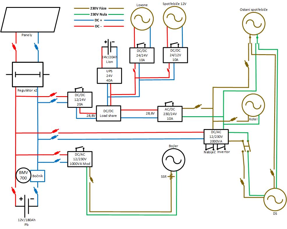

Tak jsem si celé zapojení nakreslil a zas tak strašné to není, spíš bude horší vymyslet ovládací logiku. S cenou jsem také na rozumné úrovni, hlavně půjde věci kupovat postupně a budu schopen využít FVE na maximum. Schéma zapojení je níže.

Je vidieť snahu použiť, čo už je doma...
Nabíjanie Lion je OK ???? Menič na prebytky by mohol stačiť 2 kW, možno len trapéz.

vlkazajac píše:
Tak nějak, zároveň se docela zvedne doba zálohování a pokud bude svítit jsem schopen jet jen na FVE a silnější měnič.
Doufám, že Lionky nabiju, mám pack 2x7x4,2V od místního uživatele a doporučuje je chodit v rozmezí 2,8 - 4,0V takže bych měl být s Victronem schopen nabít je do plna. Lionky stejně budou dočasné, možná budu mít olověné 2V články s kapacitou 500Ah.
Měnič chci jeden univerzální, proto sinus a 3kW.

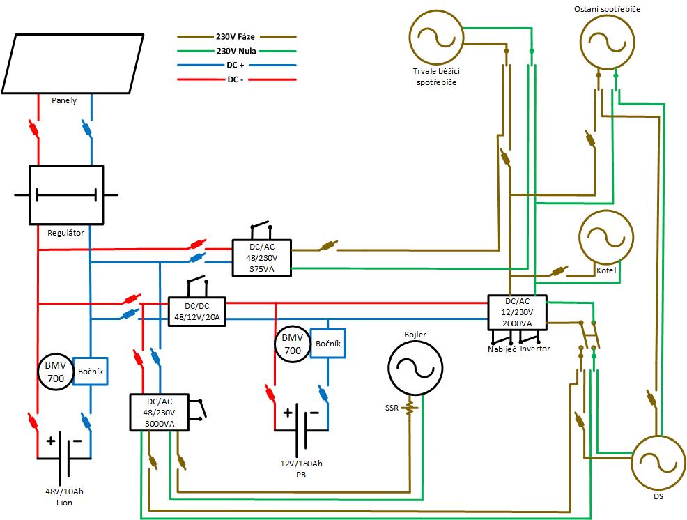

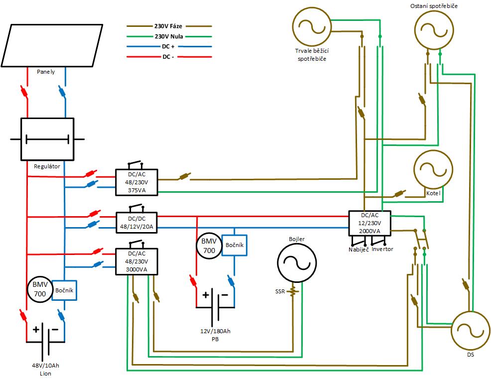

Tak jsem provedl různé výpočty a nakonec jsem dospěl do stavu, kdy zůstanu na 12V systému, snížím výkon FVE na 2x600Wp dle přiloženého schématu. Celé řešení má pro mě jednu výhodu a to že nemusím automaticky přepínat 230V okruhy mezi měničem a DS. Pokud dojde k výpadku DS, tak zůstane zachováno napájení důležitých spotřebičů z FVE nebo akumulátorů a zároveň je zachována možnost ručního přepnutí celého domu na FVE.

Z hladiska Occamovej britvy to budu mat tie 12V spotrebice dost problem sa k tym voltikom dostat :)

a tohle všechno bude mít takovou vlastní spotřebu, že na spotřebiče už nic nezůstane, ale proč ne. Složitěj už to nešlo.

To vypadá jak obláčková časovaná situace. Asi bych to buď hodil na jedno definitivní a kvalitní 230V řešení s možností přepnout v zimě na menší kvůli vlastní spotřebě. Nebo to pole součástí zjednodušil ohraničenými segmenty kvůli blbuvdornosti jednotlivých segmentů, čemuž dávám vždy tu největší přednost když si hraju s elektřinou. Npř když se potkají ty dva měniče na výstupu nějakou chybou, tak budou asi oba v háji kvůli kmitočtu.

Pokud vyberu rozumné DC/DC měniče tak by to nemuselo být tak hrozné.
