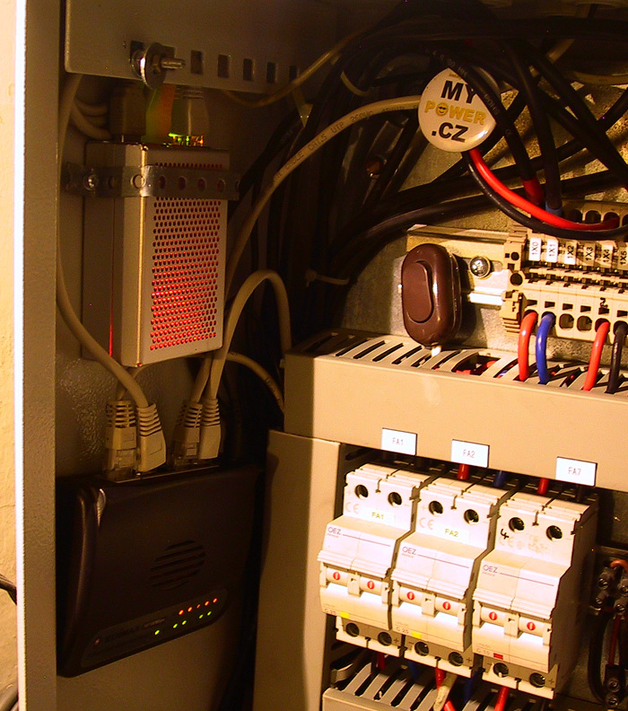

Ináč teda funguje. Až na ten problém že se všechny relé zapnou, pokud není napájeno arduino. Což teda ale dokážu ošetřit jak jsem výše psal asi tím blokováním pomocí relé 7 a 8.
Nějaké fotky:
Ovládání:
Microlog + 4 reléové karty každá s dvojicí relé zbastleno do krabice od starého PC zdroje, takže můžu dát pěkně napovrch i horní kryt, průchodku na kabely ke spotřebičům spínaným pomocí relé a třeba i ventilátor na odvětrání relé do míst, kde je i na běžných PC zdrojích.
Switch + RPi z důvodu vzdáleného vývoje micrologu přes USB
Video z testu ovládání notebookem přes wifi:
https://www.youtube.com/watch?v=FtoRwkYTPBM
Nějaké fotky:
Ovládání:

Já zase řeším napájení Raspi po svojem
Koupil jsem USB HUB, ten napájím přes cigaretovou DC/DC nabíječku na mobil do auta z 12V.
Raspi pak zasunu do USB HUBu.
Arduino taky zasunu do USB HUBu.
SSD HDD taky zasunu do USB HUBu.
Relátka napájím s těch samých 12V co mám strčený tu nabíječku do auta.
Nabíječka do auta musí mít na výstupu 5 V min 2A (já mám nyní 3.1 A)
Výsledek, všechno je propojené ,napájené a všechno funguje.
PS: Na přiložených obrázcích není to arduino, ale funguje to.
