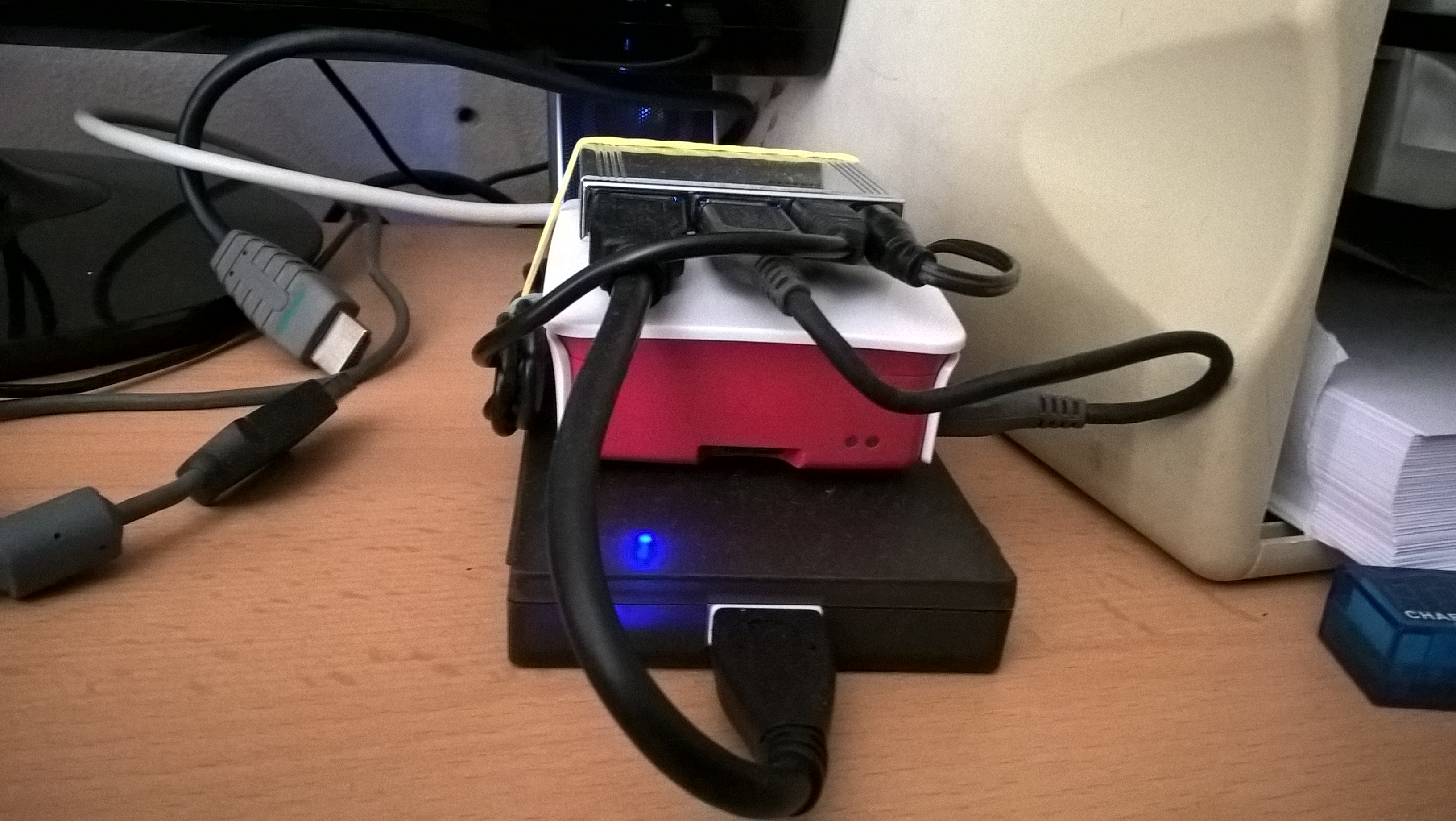

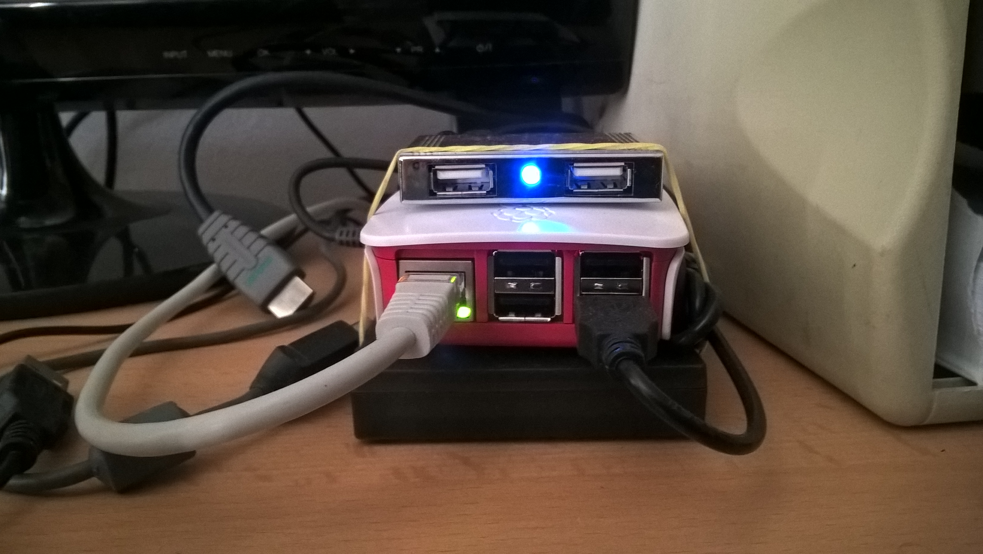

Re: Relé SRD-05VDC-SL-C a max. výkon?
Ahojborodinkechold píše:Zdravím také jsem řešil problém s napájením z raspi nakonec jsem kuchnul oba USB kabely a natvrdo propojil plusy na obou USB s tím že jsem na výstupu z raspi do arduina přerušil plusovej z raspi. Vím divný řešení ale již půl roku funkční.
Já zase řeším napájení Raspi po svojem
Koupil jsem USB HUB, ten napájím přes cigaretovou DC/DC nabíječku na mobil do auta z 12V.
Raspi pak zasunu do USB HUBu.
Arduino taky zasunu do USB HUBu.
SSD HDD taky zasunu do USB HUBu.
Relátka napájím s těch samých 12V co mám strčený tu nabíječku do auta.
Nabíječka do auta musí mít na výstupu 5 V min 2A (já mám nyní 3.1 A)
Výsledek, všechno je propojené ,napájené a všechno funguje.
PS: Na přiložených obrázcích není to arduino, ale funguje to.
