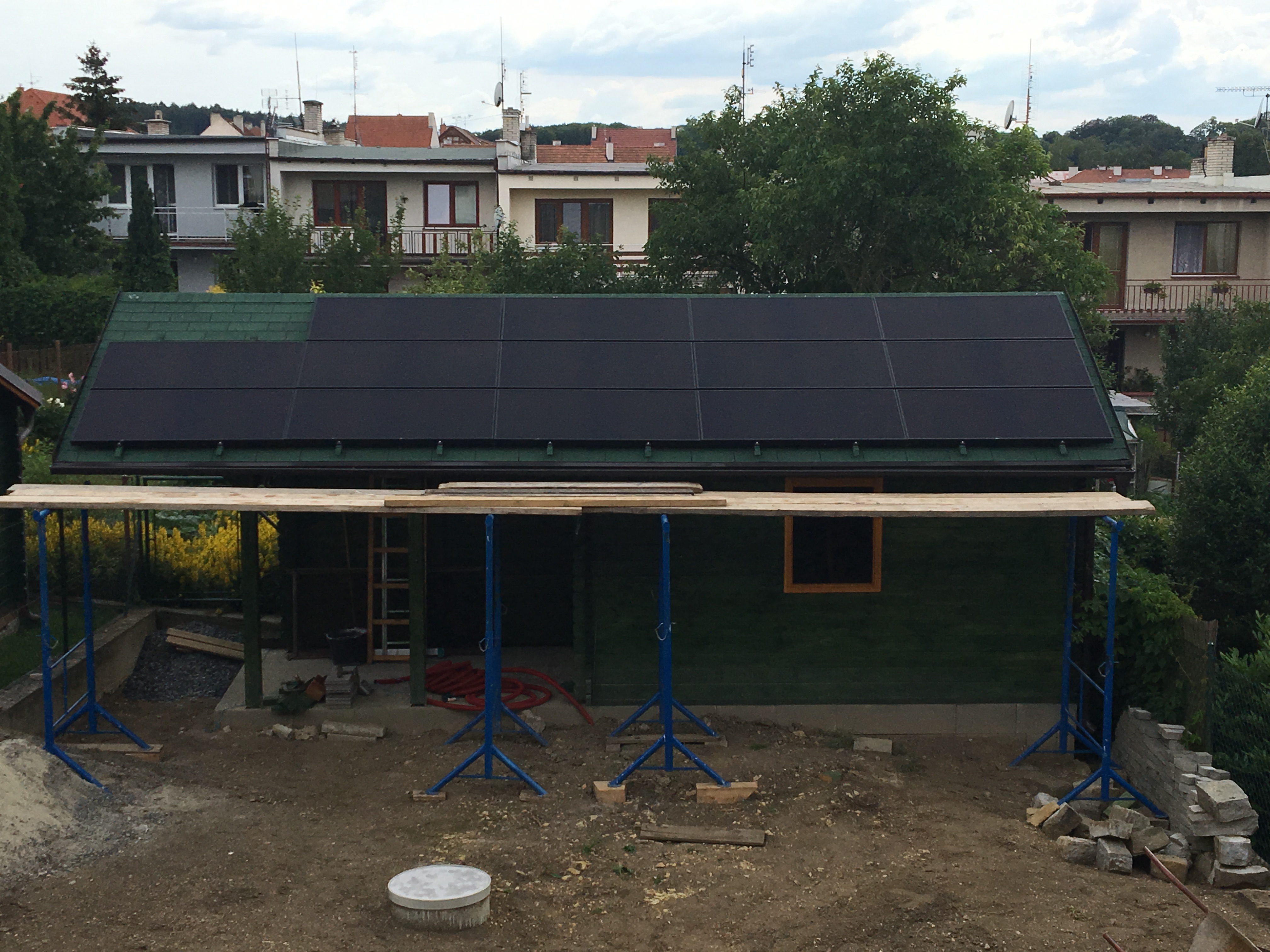

Ted jsem dodělal domeček na panely. Je to na východ 14x Avancis 130. je to tak 20m od reglu tak tam mám bleskojistku a v chráničce potáhnu 1x16 zem a 2x10 do reglu. Vše CYA. Panely pospojované, ale ted váhám zda tam nedat hromosvod.....

to Mopadzi: předpokládám, že fotka je z okna domu, a ten je výrazně vyšší než ten domeček s panely, takže hromosvod hlavně na dům. Spíš si říkám, jak bys chtěl dosáhnout dostatečné vzdálenosti hromosvodu od panelů, a zároveň toho, aby panely byly v ochranném úhlu, to by musely být 3ks 3m jímací tyče odhadem 0,5m za hřebenem domečku a vedení hromosvodu min. 0,5m od paanelů a přívodů. Potom samozřejmě uzemnění kolem domečku a spojit s uzeměním domu, nejlépe FeZn pásek 30x4 vedle chráničky s vodiči, a přepěťovky jak k panelům, tak k regulátoru, v tomhle případě by měly stačit přepěťovky T II, pokud bys hromosvod spojil s kostrou panelů, tak musí být přepěťovka T I a u regulátoru TII. A nebo nedělat nic a častěj chodit do kostela...
EDIT: dívám se fotce na oplechování stříšky, v tomhle případě oddálený hromosvod nejde jednoduše zbudovat, jedině by to byl stožár někde 1m od domečku aby celej domeček byl v ochranným úhlu jímače, a nebo svody vodiči HVI, metr od 700Kč bez dph s velkoobchodní slevou ...

Souhlas s kodl69
a jen dodám že hromosvod je povinný pouze na některých budovách (veřejné, energetické atd..) a nemá smysl dělat hromosvod pro objekt u kterého by případná škoda s přihlédnutím i na pravděpodobnost zásahu byla nižší než cena hromosvodu.
Každopádně udělat dobré pospojování a také pásek mezi domy pro vyrovnání zemních potenciálů. Je úplně jedno jestli udeří do domu nebo do domečku s panely (nebo někde v okolí) a mezi domy bude rozdíl zemních potenciálů. A tedy blesk "poteče" kabely z domu do domečku nebo v opačném směru a nezáleží také ani na tom jaký potenciál (kladný nebo záporný) bude mít blesk proti zemi, vždy se z toho bude "kouřit" úplně stejně.
