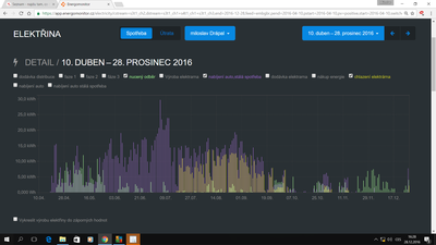

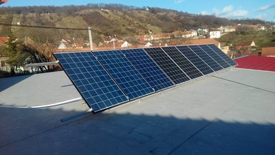

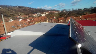

víc panelů přidávat do řady nelze už je tam stín v 13:20 dnes v létě je to jedno
je tam místo v druhé řadě ale jenom 6ks

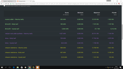

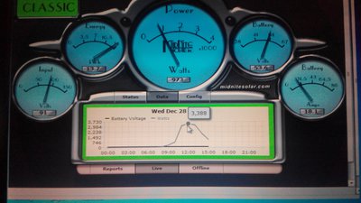

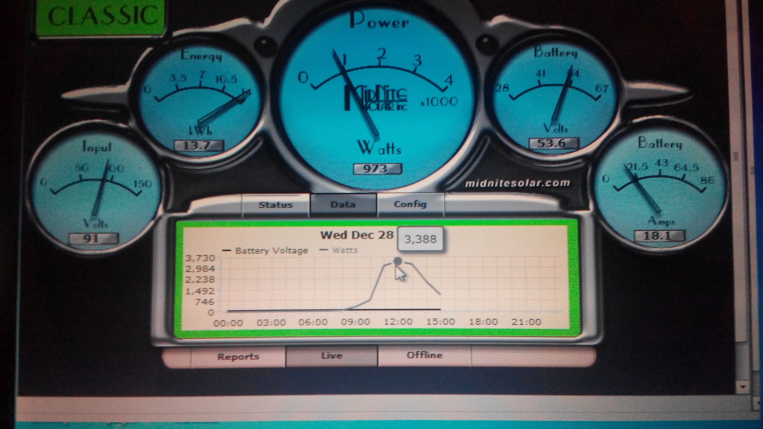

dnešní výroba vypadá slibně téměř 14kw celoroční taky není špatná
prázdná místa na grafu výroby pokryta s baterii nebo s DS přepnuto na DS 15.11

i zastíněné panely daly dnes skoo 3kWh.
při návrhu jsem si řekl že prosinec a leden zanedbám. Takže přeskládám první a poslední řadu naležato. Ale až zjara

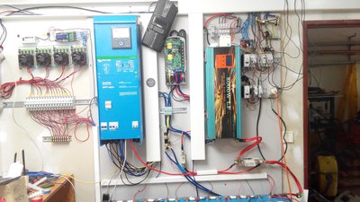

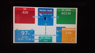

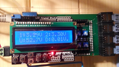

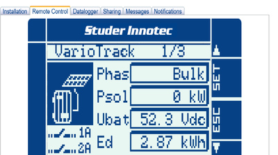

letošní úprava nový Easy solar victron elektrárna se barví do modra, články se pěkně drží srovnané

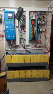

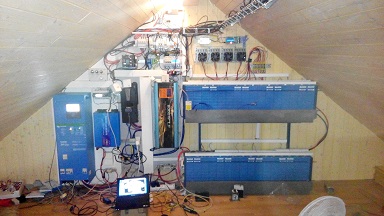

stěhování elektrárny a rozšíření baterií 560 Ah 27 kwh
