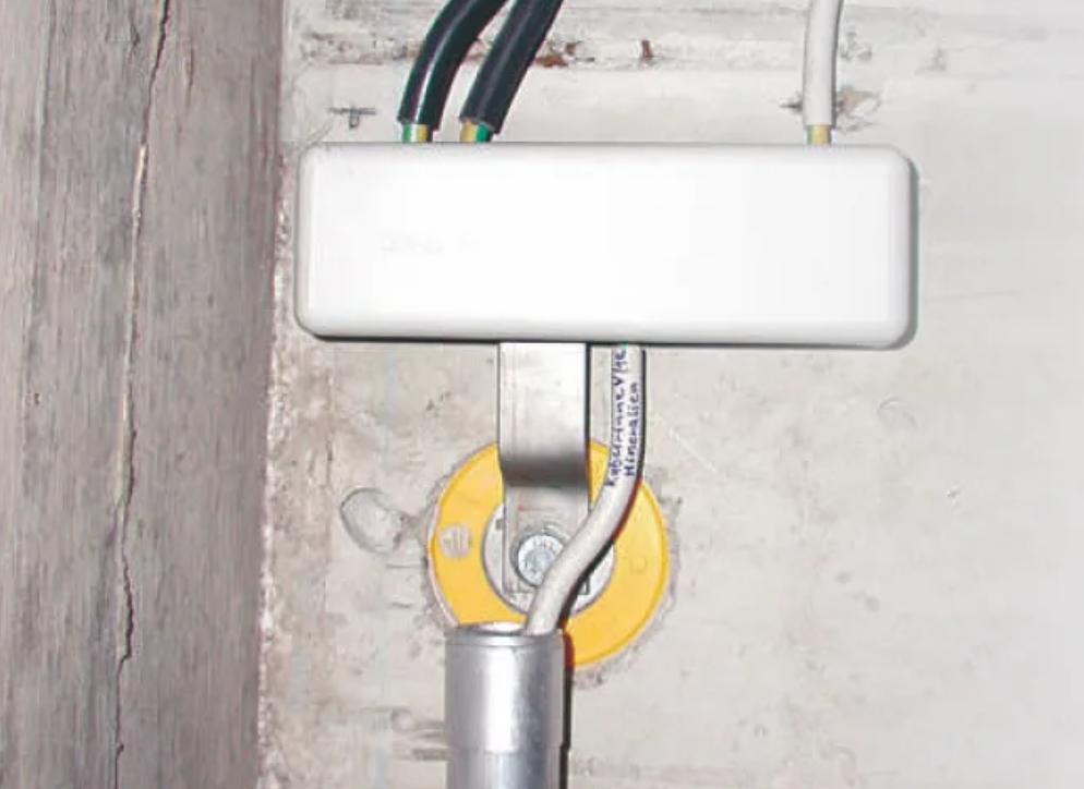

Skutečně nemám v digestoři namontovaný měřič ionizace. Ale zkus udělat jednoduchý pokus. Vem vysokonapěťový zapalovač plynu a spusť jej v prostředí čistého vzduchu. Potom udělej stejný pokus v prostředí spalin plynu, které digestoř odsává. Zajisté i pouhým okem zjistíš markantní rozdíl. A jestli pak víš, jak moderní plynové kotle s automatickým zapalováním rozpoznají zapálený plyn od nezapáleného? To už dnes neřeší bimetal ani termočlánek. Kontroluje se to pomocí ionizace.PetaJoule píše:Mohl bych samozřejmě jízlivě podotknout, že "vyfukování více ionizovaného" vzduchu nemáš podložené. Následně bych přidal, že "podstatně lépe uzemněný" bleskosvod při popsáné situaci se mi osobně jako dobře uzemněný nejeví - ale předpokládám, že ionizaci vzduchu z digestoře jsi neměřil, Impedanci a přechodný odpor v baráku ale ano (a že znáš referenční hodnoty).
To, že se ti " bleskosvod při popsáné situaci osobně jako dobře uzemněný nejeví" nic nemění na reálných hodnotách odporu změřených na zemniči. Kromě základového zemniče a hluboko pod základy zakopané zemnící desky je zemnící soustava propojena i se zinkovaným páskem 30x5 mm, který končí za nejnižší skruží kopané studny. Možná i díky tomu vykazuje zemnící soustava odpor do 2,5 Ohmu. Pro jistotu jej každoročně přeměřuji, jelikož mám obavu, zda pásek ve studni již neuhnil. Takové hodnoty odporu se mi jeví jako dobré uzemnění. Zřejmě se u tvých staveb pohybuješ v jiných hodnotách, které zajisté pravidelně kontroluješ a tak se ti ten můj odpor může jevit jako nedostatečný.
- Příspěvky: 2877
- Reputace:532
- Kapacita baterie [kWh]: 64
Re: Uzemnit mínus pól?
Kdybys dělal všechno podle předpisu, pak bys měl zemnící pásek uložený nastojato a ne naležato.PetaJoule píše:Jenže ach ech ouvej, udělali jsme vše podle předpisu:
- ACDC
- Příspěvky: 673
- Reputace:12
- Lokalita: Litomyšlsko
- Výkon panelů [Wp]: 5,600
- Lokalita:LitomyšlskoSystémové napětí:48VVýkon panelů [Wp]:5,600 Kapacita baterie [kWh]:11,6
Dvě svorky a nátěr??
