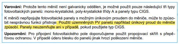

Ve fóru se diskutuje otázka, zda je vhodné uzemnit mínus pól DC rozvodu, zejména v souvislosti s amorfními panely a kombinací zařízení na 12V DC a 230V AC. Uživatelé řeší bezpečnostní aspekty a správné propojení ochranných vodičů PE, aby nedocházelo k nebezpečným situacím. Doporučuje se dodatečné přizemnění PE zásuvek a správné oddělení uzemnění čerpadel, aby byla zajištěna bezpečnost a funkčnost elektrických zařízení.

Konstrukce i rámy panelů v každém případě uzemnit a nenechávat to na přepěťovkách.
Čím více uzemnění u panelů, tím menší škody na technologii. Máte v technologii desítky až stovky tisíc a šetříte na uzemnění.

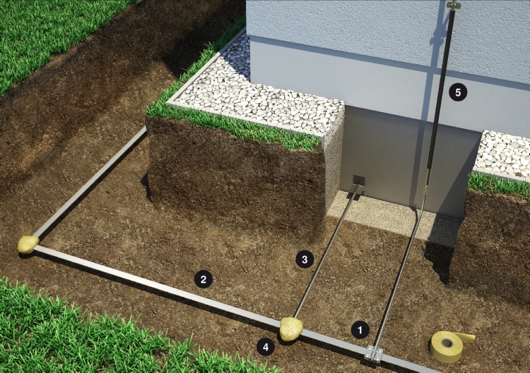

Důležité je vždy vědět co dělám. Když mám perfektně podle normy udělaný barák a posléze táhnu z RS PEN kabel "pro venek", na který připojím ponorné čerpadlo, tak mám vlastně nový uzemňovací kolík a ani o něm nevím. A neví o tom 99,999% obyvatelstva ani 99,9% elektrikářů.pibi píše:Takže do hloubky ne, ale správně jsem pochopil z Tebou odkazovaného článku na Wiki, že k potrubí ano? Pod dvorem mi vede již nepoužívaná ocelová vodovodní roura DN cca 300mm o délce přes 600m.![]()
Spojit s potrubím klidně, ale VENKU. T.j. klidně spoj svůj kolík či pás s potrubím. Budeš si sice hrát na bleskosvod pro sousedy, ale když ostatně naplánuješ robustní instalaci (odstupy, přepěťové ochrany, vyrovnání potenciálu,...), tak to vydržíš.
edit: Další pozitivní efekt bude, že impedance proudové smyčky u Tebe bude 0.00x mOhm a ČEZ Ti dovolí nainstalovat ... no alespoň těch 49.99kWp.

Re: Uzemnit mínus pól?
Kdybys dělal všechno podle předpisu, pak bys měl zemnící pásek uložený nastojato a ne naležato.PetaJoule píše:Jenže ach ech ouvej, udělali jsme vše podle předpisu:
Dvě svorky a nátěr??
Sten píše:Konstrukce i rámy panelů v každém případě uzemnit a nenechávat to na přepěťovkách.
Platí to i pro Axperty / klony?
