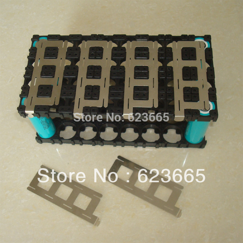

Ku tomu budovaniu.. Stačí ten pásik 0.1x6?..to je prierez iba 0.6mm a nikel. Mne to príde na 1.5A málo.
Nikel je 4* horší vodič ako meď.

Mám pocit, že uvedený průřez je málo, možná by stačil na konci větve, ale u místa odběru přes něj poteče proud všech předcházejících článků v dané větvi, takže nikoliv 1,5A.

Každá batérie je prepojená aj sériovo aj paralelne...takže v smere prúdu 20A je tých prepojok 13ks,čiže 13*0,6mm.

No i bez výpočtu bych průřez propojů zvětšil. Proč si ještě vyrábět úbytek na propojích a riskovat zahřívání. Pokud si to nejsi stavu vypočítat použij aspoň nějakou online kalkulačku (ikdyž jistota vlastního výpočtu je vždy lepší.) http://www.ekoproud.wz.cz/v_prurez.htm

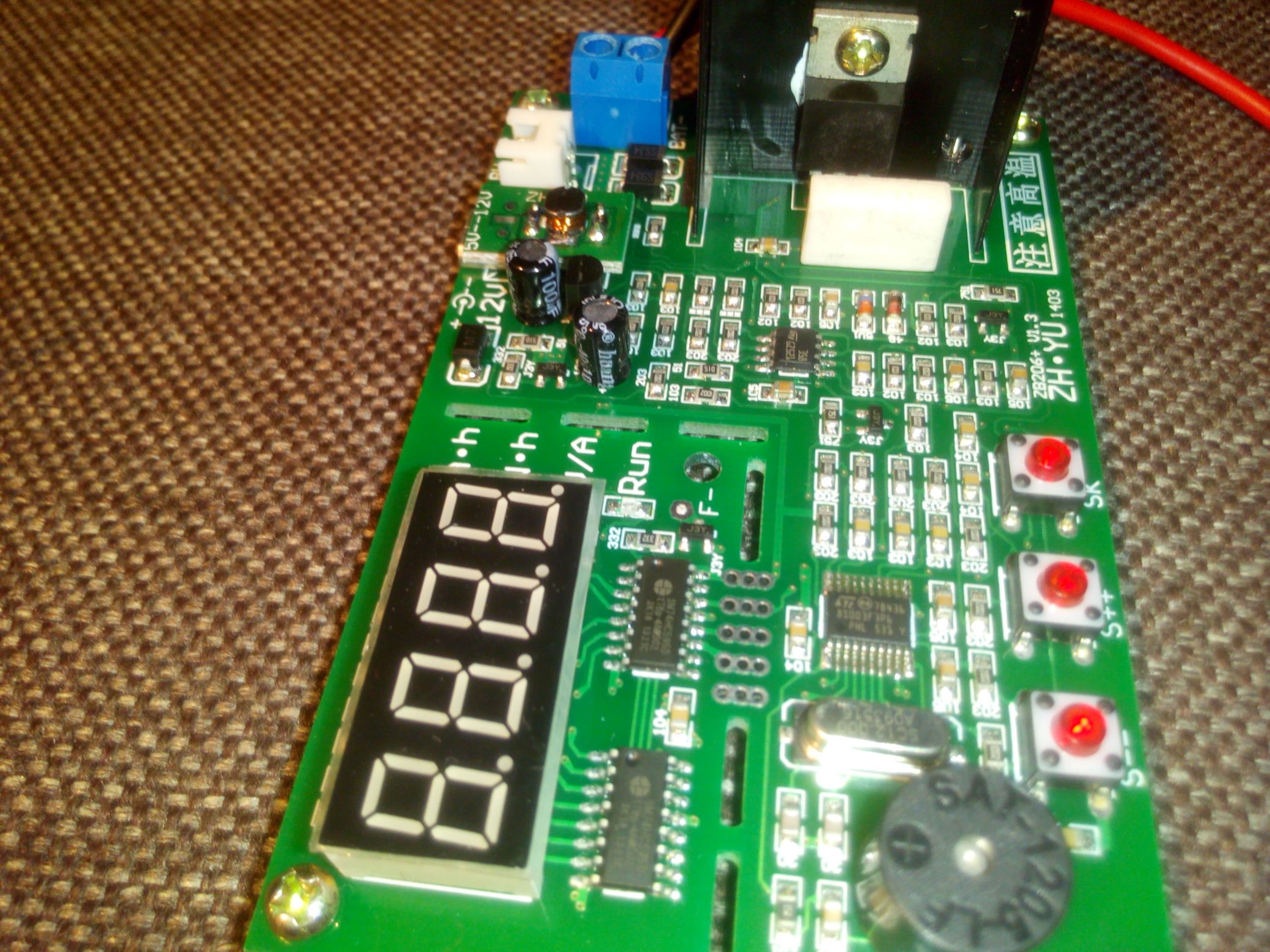

Nakoľko je meranie kapacity cez imax B6 všetko len nie presné objednal som od pinpongáča tester kapacity. Bohužiaľ po premeraní aj ten ukazuje všetko len nie reálne napätie a nie to čo ja nameriam na batérii. O presnosti nastavovania záťaže sa môžem len domnievať
. Celkom by ma zaujímalo či máte dakto typ na presný merač kapacity. Číňan mi poslal aj pekný návod bohužiaľ v čínskom čaji
. Ešte skúsim vymeniť kábliky merač/batéria či nevzniká chaos aj pre prierez káblikov , aj keď majú len 10cm.

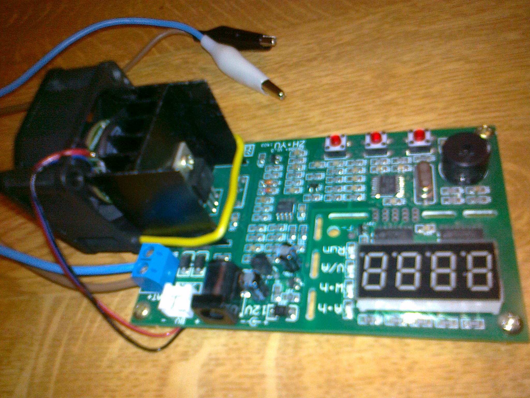

Zrovna tenhle měřič kapacity mi slouží k naprosté spokojenosti. Proud i napětí ukazuje stejně jako přesný multimetr.
Jen jsem musel přidat na chlazení, bo se chladič na můj vkus dost zahžíval (víc než 80C).
Přidal jsem ventilátorek a chladič nemá víc než 25C.

Áno hreje to statočne.. Ale napätie nesedí...na baterii je 3.74V.. Na svorkovnici toho plosaku je 3.65V..teda úbytok na kablikoch je 0.09V....ale display ukazuje 3.82V. Da sa dáko nastaviť kedy to vypne..lebo to som z čínskeho návodu nepochopil
... Pôjde to na 3V alebo na 2.8V?
Môže byť nepresnost spôsobená tou teplotou na chladiči?.. Alebo.. Všimol som si ze ty máš iné napájanie.. Ja to mam z USB.. A napájanie ventilátora si vytiahol z tej bielej pätice?
- Reputace:514
Napájené je to 12 "jackem"
Měří to automaticky. Měl jsem na tom LFP, li-ion, NimH. Nabiju, připojím, nastavím vybíjecí proud a nechám přístroj měřit. Nejspíše to má v sobě nahrané vybíjecí křivky, takže si určí podle napětí jaká baterie byla připojena a kdy se má vybíjení ukončit. U li-ionek mám pocit že končí na 3V. Ale ono je jedno jestli 2,8 nebo 3V protože zbytková kapacita pod 3V je minimální.
Teplota chladiče nebude hrát roli, spíš bych někde hledal studeňák, nebo přechodový odpor.

Trosku sa poletovalo..vymenili kabliky a už je rozdiel len 0.02-0.03V. Takže už je to použiteľné... Ešte tam hodím vetračik a bude to OK.

To je tester na 1kus...teda na 4,2V a vypnutie 3V pri lion. Max prúd je 2,6A...ale pri 2,6A to je nepoužitelné bez vetráčiku..bez vetráčiku tak možno tak 1-1,3A.

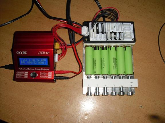

Dalsi moznost-balancovane nabijeni az 6ti clanku ,vybijeni 30W,nastavovani parametru i pres pocitac...cena kolem 2200,- Kc + pouzdro domaci vyroby,,co dum dal,,.
nebo starsi zapujcene profi zarizeni

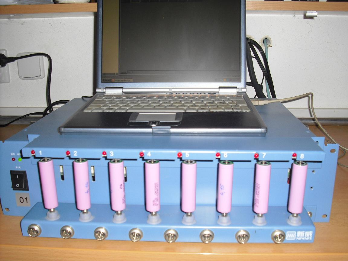

Nabíjačku/balancer/vybijacku s pripojením na PC mam aj ja..grafy v prvom príspevku.. Len je nepresná.. Teraz som túto čajnu dostal na rozdiel 0.02-0.03V oproti meraku.. Takže už je OK. Potrebujem ich otestovať 91..ro by PC bežalo cele dni a noci. Tento čínsky šunt má minimálnu spotrebu a aj výsledky sú už OK.

Rozumim,take jsem o ni uvazoval,radeji jsem si ale priplatil a koupil RS 16.Pri srovnani namerenych hodnot s udaji z profesionalni 8mi slotove nabijecky se vysledky lisi o nekolik malo procent.

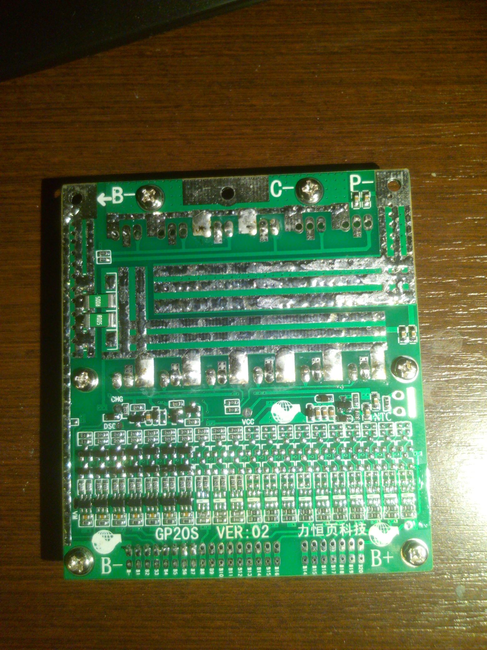

Tak dnes došla "BMS" 7S 29,4V, 30A .
Teraz už len ako to zapojiť
Chápem správne že B- je záporný pól batérie. P- je vybíjací - pól teda sem pôjde - pól záťaže .C- je - pól nabíjania .
+pól batérie je spoločný pre záťaž aj nabíjanie a zaroveň je to krajný + pól balančného kábliku.

Chápem to správne že chceš do solárneho systému použiť bms ktoré pri vybití úplne odpojí batériu od regulátora a aj meniča? :O
