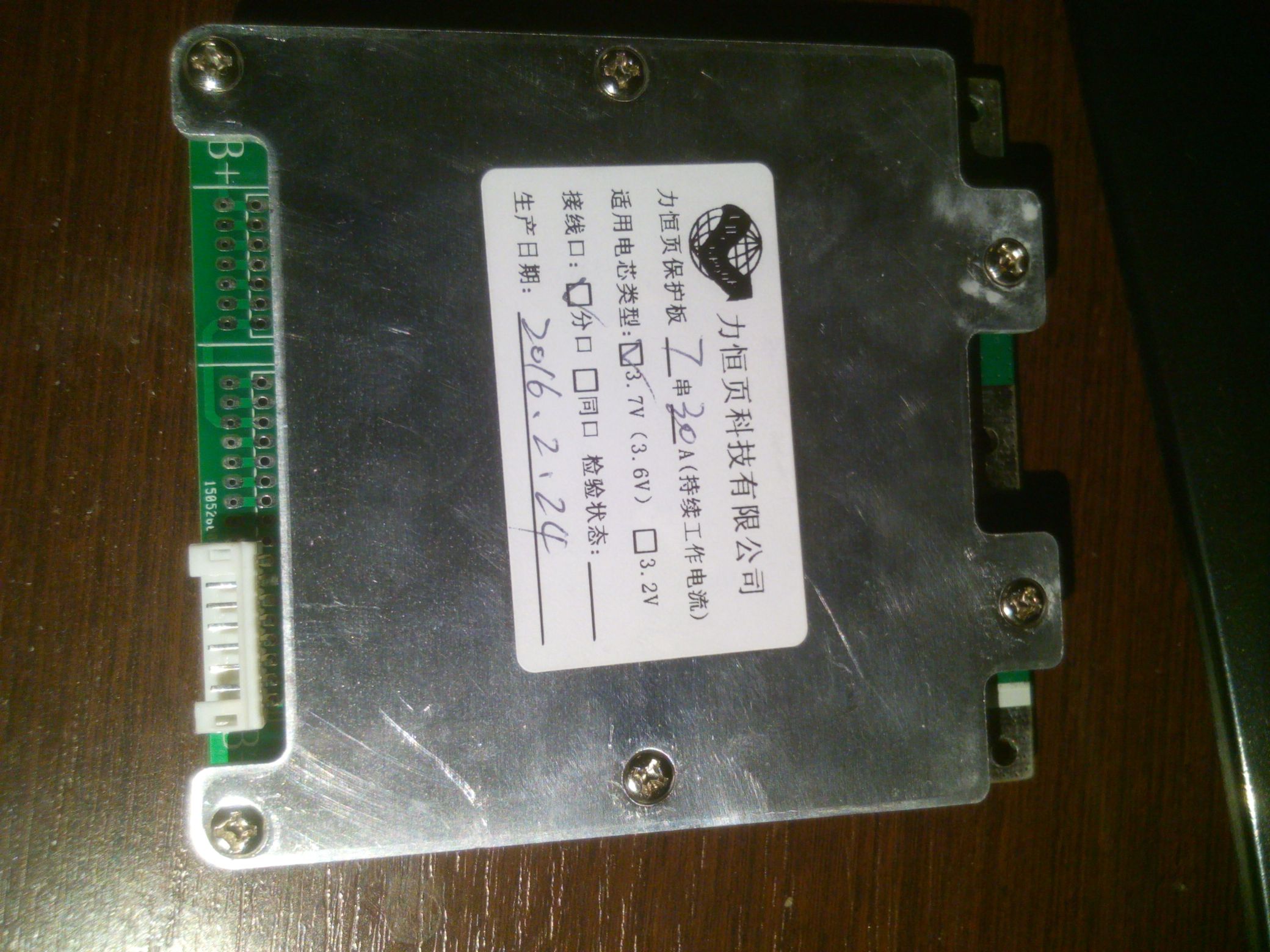

Tak dnes došla "BMS" 7S 29,4V, 30A .
Teraz už len ako to zapojiť
Chápem správne že B- je záporný pól batérie. P- je vybíjací - pól teda sem pôjde - pól záťaže .C- je - pól nabíjania .
+pól batérie je spoločný pre záťaž aj nabíjanie a zaroveň je to krajný + pól balančného kábliku.

Chápem to správne že chceš do solárneho systému použiť bms ktoré pri vybití úplne odpojí batériu od regulátora a aj meniča? :O
