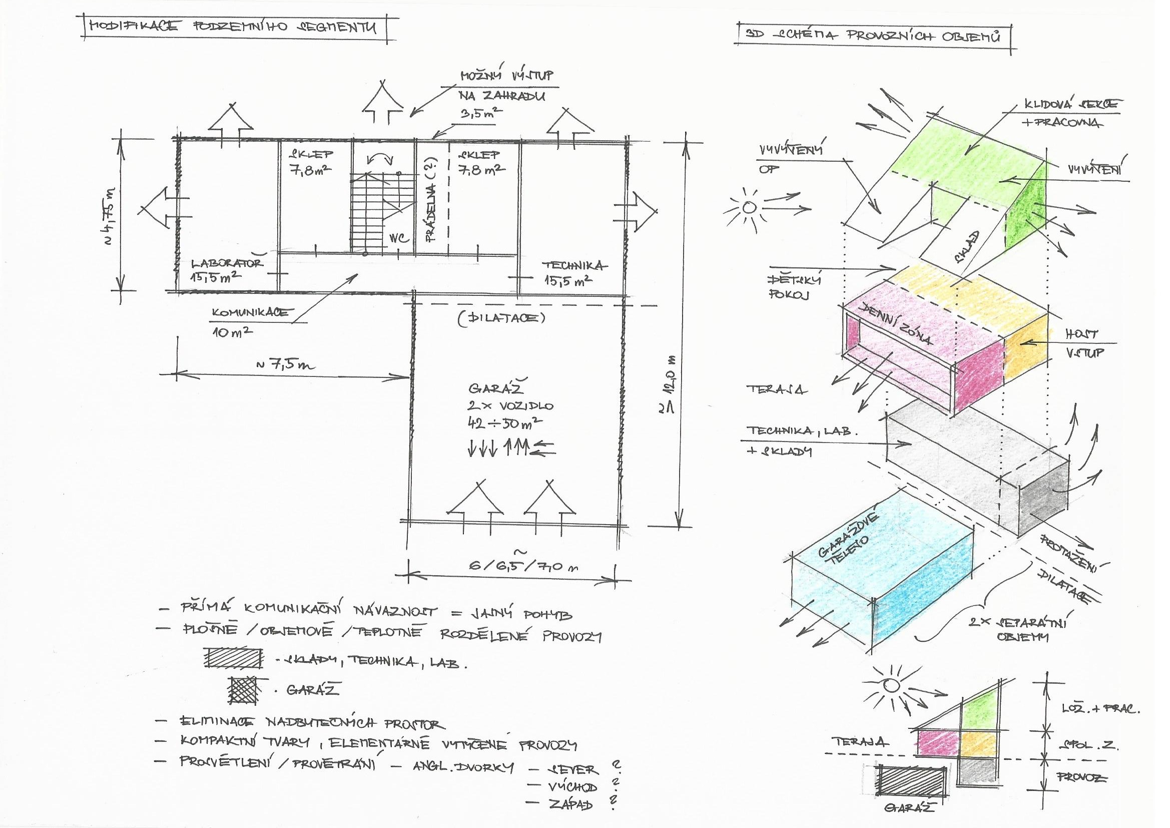

Ja nemluvim o te tragedii "40 metru roury pod zem". Podivejte se jeste jednou na odkaz ktery jsem poslal.mopadzi píše:5. nucene s rekuperaci, nasavani pres "vzdusnou studnu" - nebo jsem taky slysel pojem "zemni filtr". http://www.bosy-online.de/luftbrunnen.htm
tohle bych nedoporučoval. Zemní registr neudržíte čistý! budou tam plísně a voda. Takové jsou poznatky z praxe. Energetický přínos je takřka nulový. Prostě tím neprotočíte dostatek vzduchu. Spíše si dejte na vstup nasávaného vzduchu do rekuperace pořádný filtr. Předfiltrace F0 a aktivní uhlí. Pak mužou venku pálit čarodějnice a doma bude čistý vzduch. Mám to ..doporučuji
edit: Ale zajimalo by me od ktereho vyrobce ta zobrazena krabicka je, pripadne na jakou kapacitu m³ prostoru.

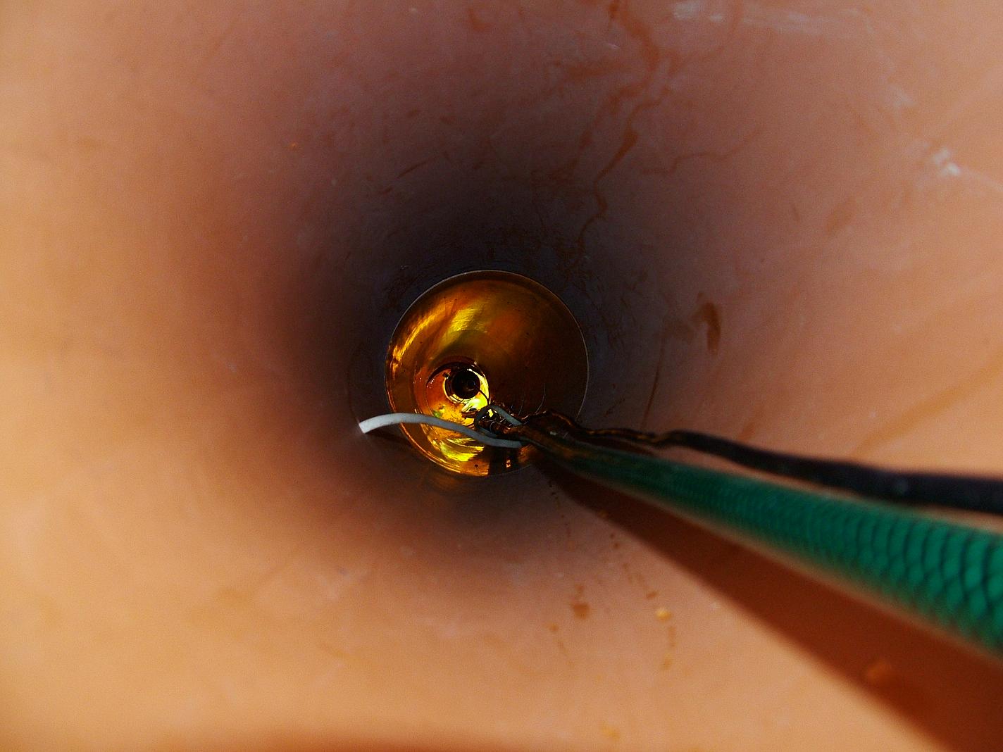

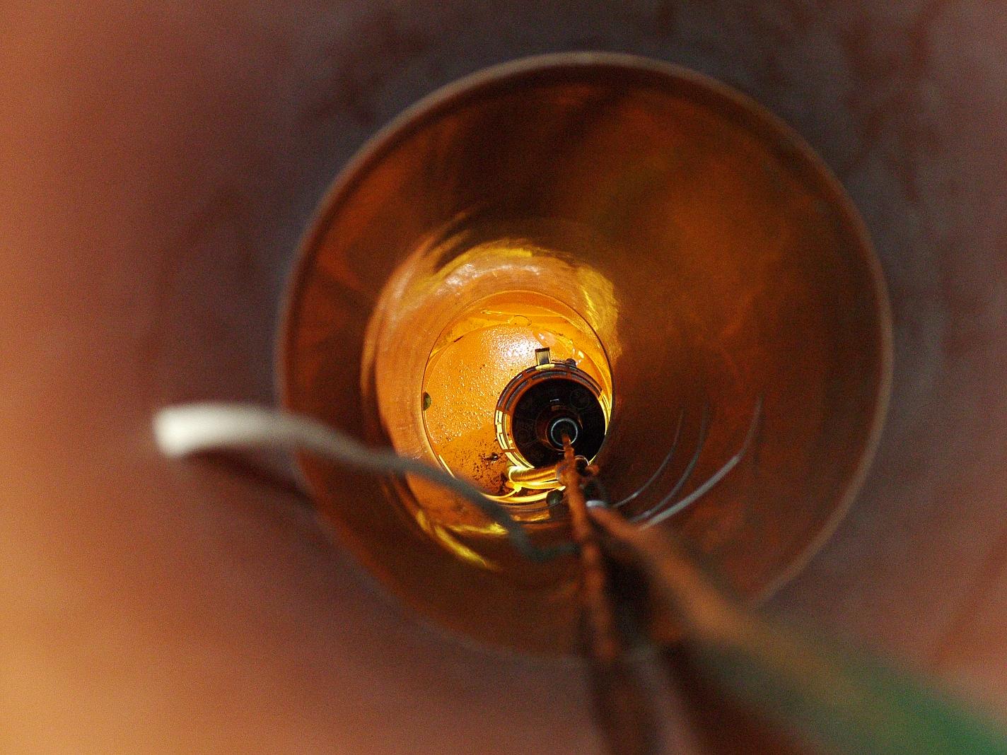

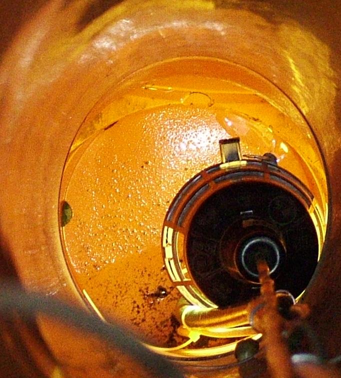

Mám zemní registr od roku 2003. Tady jsou nějaké fota z inspekce. Na vstupu registru je uhlíkový filtr.mopadzi píše:Zemní registr neudržíte čistý!
- Příspěvky: 2877
- Reputace:532
- Kapacita baterie [kWh]: 64
Re: Stavime sobestacny baracek

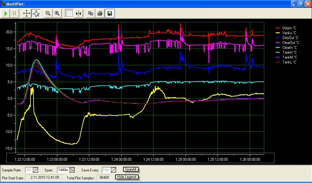

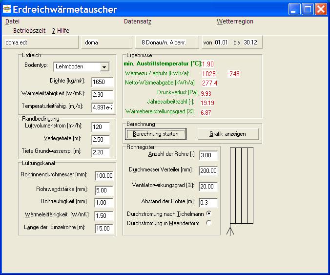

Vždy jde o poměr energií. Pro toho, kdo v RD spotřebuje 50MWh ročně je jedna MWh z registru skoro nula. Ale pro ty,kteří cílí na pasiv je ta jedna MWh v zimě na topení a 748 kWh v létě na chlazení zatraceně hodně.mopadzi píše:... Energetický přínos je takřka nulový.
Teoreticky: Prakticky letošní leden: Legenda:
DirtyIn ... teplota odsávaného špinavého vzduchu
Venku... teplota venkovního nasávaného čistého vzduchu před zemním registrem
DirtyOut... teplota odpadního vzduchu za rekuperační jednotkou
ClearOut ... teplota čistého vzduchu vyfukovaného do objektu
ClearIn ... teplota čistého vzduchu mezi výstupem ZR a vstupem do rekuperátoru
Porovnání energetického přínosu zejména za nízkých exteriérových teplot je možno provést na základě teoretického výpočtu i logu z praktické realizace.

Poroton - dalsi variace na cihlovzduch - lepsi reseni je pouzit sendvicovou zed - akumulacni zdivo a na to tep.izolaci
Zemni registr - to reseni studny mi neprijde lepsi 1.bude rozhodne drazsi 2.kdyz se bojite plisni tak toto nevycistite uz vubec -nejlepsi ale asi nejdrazsi je Atrea solankovy registr....ale za ty prachy....

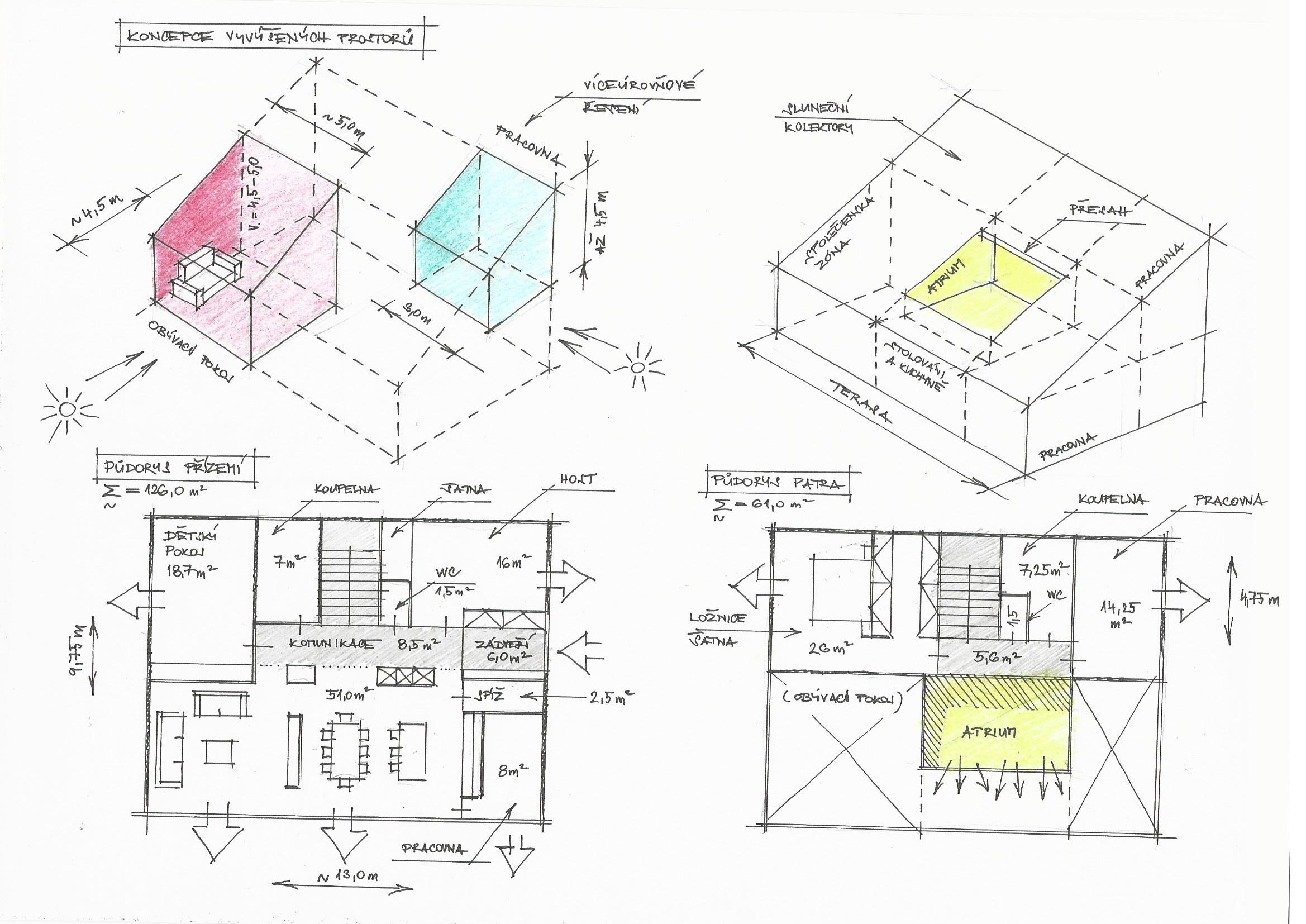

po dlouhe dobe jsem se musel přihlásit
maluvky pekne, ale žadne rozměry
kde planujete mít technologii ? + koupelna, kuchin,...
a hlavně jakou planujete spotřebu, a jaká elektrozařízení ? opravdu potřebujete 3fáze (3x victron Quatro) ?
na jaký standart jste zvyklý, co vše chcete mít doma, ...
planujete mít povolen přetok do sítě ? ucucavat ? jaký jistič ? nebo elektro přípojka nebude vubec ?
nebylo by lepší mít prní nebo poslední řadu panelů pod vetším ůhlem ?
když vas nikdo nezná tak se špatně radí

viz priloha, ktera patri k uplne prvnimu nacrtu braku. Nesouhlasi ale 100% - mistnost pro hosty zmizela z prizemi atd., vstup je ted dole vedle garaze. Ale kuchyn a strojirna zustaly na miste.mrDragon píše:po dlouhe dobe jsem se musel přihlásit
Ciste el. spotreba bude kolem 15KWh/den, Prebytek z FV se v lete bude prevazne topit ve vode v el. topnem telesu - teda pokud nebude nejaka elektrokara.a hlavně jakou planujete spotřebu, a jaká elektrozařízení ?
Pokud bychom nechali instalaci 1-fazovou, tak by treba bylo mozne mit i 2 x Quattro 8000, coz by byla svym zpusobem i urcita redundance v pripade vypadku jednoho z nich. (Muzou se zapojit paralelne).opravdu potřebujete 3fáze (3x victron Quatro) ?
Zadny pretok do site, to by se pred tim FVE radeji vypla. Jistic minimalni 1 x 25A - pro napojeni na DS, nejaky vikendovy tarif nebo co vsechno existuje kde se plati jen dle spotreby.planujete mít povolen přetok do sítě ? ucucavat ? jaký jistič ? nebo elektro přípojka nebude vubec ?
Urcite chci panely pro mikroinvertory koncipovat tak, abych z nich dostal ca. 750W prevaznou cast roku. O zvyseni uhlu v posledni rade, ci umisteni specialnich panelu na vychod/zapad fasade jsem uvazoval. Zatim vizualizace ale nejsou moc pekne. Nechci aby to vypadalo jako saskarna.nebylo by lepší mít prní nebo poslední řadu panelů pod vetším ůhlem ?

Ta kogenerační jednotka je nakonec za jakou cenu s DPH?(10-15 000euro plánovali) Umí provoz bez DS na LPG za pomocí nějaké nabíječky LIFEPO4,nebo jak bude řešena?
- mrDragon
a jaka el. zařízení ? to je i o soubehu spotřeby ne jen výkonu za den.
15kWh/den může být : celí den motor 625W
něco přímo na DC, jiný střídač (např. server)
pokud si spravne pomatuju návody nemusí být Victron stejneho výkonu možna že ani ne Quattro (to poradí jiní)
například Quattro 10000 by mohlo stačit samotne je to na 50A jistič-jen jeho výkon jak prisosava nevím
jak zapojíte s kogenerační jednotkou, netušim . jestly výkon na Quattro 2 vstup a ovladačku z výstupu
snad vam dodavatele pomohou, když nechcete obyč
jinak gratuluji k budoucímu baráčku
