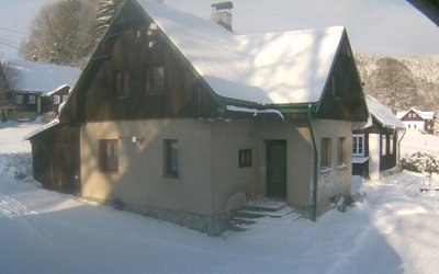

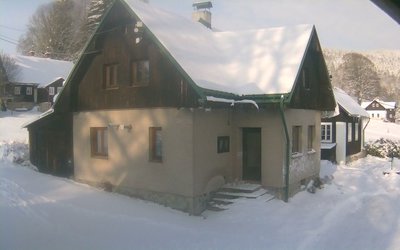

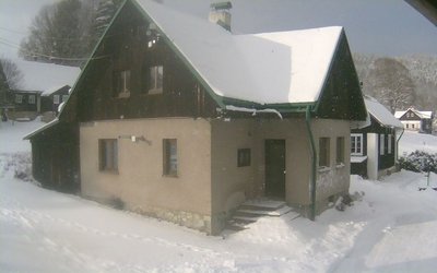

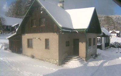

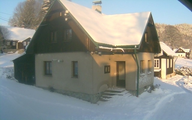

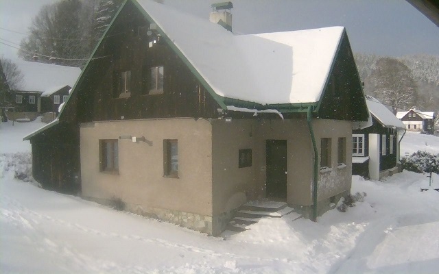

Mohu dát odhadem tak tři panely se sklonem 35°na jižní část střechy, ale moc to nevytrhnou, protože odhadem od konce listopadu do konce ledna je jižní část stíněna další stavbou a sousedovým stromem. V příloze jsou zmenšené fotky z IP kamery v rozsahu od cca 08:55 do 11:00, kde je vidět postup zastínení.vlkazajac píše:V každom prípade by pomery vylepšil každý panel orientovaný južne - ak je taká možnosť !!!
08:55 09:40 10:40 10:55 Od tak 11:30 už strom tolik nestíní, ale postupně začne stínit hřeben střechy asi tak od 13:00. Jestli bude svítit tak zkusím dát další fotky, aktuálně se zatáhlo. Otázkou je jestli na východní část třechy nedat jen dva až tři panely na ráno a na jižní další tři na den a pak tři až pět na západ. Případně zda nevyužít jižní štít, ale ten je v zimě do cca 11:30 stíněný, ale pak až do odpoledne na něj jde přímé slunce, akorát nevím, jak by tam panely vypadaly a musely by se dát kolmo.

Re: HFVE - pouze DC
Schválně ještě koukám na fotky kolem slunovratu a na východní část začne svítit už kolem půl šesté, na jižní část kolem půl osmé a zastínění východní části začne kolem půl třetí a jižní části začne hřeben střechy stínit kolem páté. Štít je osvícený tak od půl deváté tak do půl čtvrté, pak je zastíněný přesahem střechy.

Re: HFVE - pouze DC

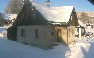

Fotka z 11:55, je vidět, že východní část už je stíněná a jižní relativně dobře osvětlená.

Re: HFVE - pouze DC

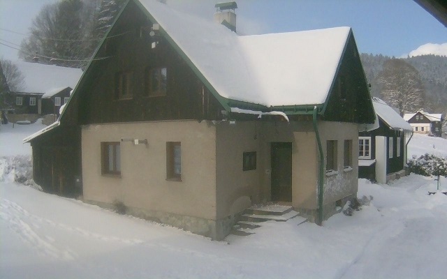

Fotka 12:55, východní část zastíněná na jižní začíná stínit hřeben střechy.

Re: HFVE - pouze DC
Fotka z 13:55, jižní část střechy je z 1/2 zastíněná.
